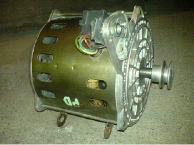

posiadam silnik od pralki 2760/425obr./ 65/45W i chciał bym zastosowac go w pilarce do ciecia metalu. na tym silniku zamontowane jest kolo pasowe o fi 2.7cm ja chcialbym uzyskac ok. 3300obr wiec przeniósł bym naped poprzez pasek na kolo o fi ok.2.25cm.
moje podstawowe pytanie brzmi czt yen silnik da rade pracowac w takim urzadzeniu Pozdrawiam :wink:
220V 50Hz 425/2775 obr/min 45/60W

obawiam się żę czeka Cię fiasko - niestety !
miałem z takimi silnikami do czynienia i raczej do tego celu się nie nadaje .
oczywiście trochę zależy od tego jaki metal i jaki gruby masz zamiar ciąć .
no i jeszcze - czy to ma być pilarka na tarczę ( popularnie zwana " fleks " ) czy jakaś inna konstrukcja .

Niestety tak małą mocą wiele nie zwojujesz. Silnik co prawda potrafi obrócić bębnem pełnym mokrego prania ale robi to wolno dzięki obniżeniu obrotów na przekładni pasowej a Ty chcesz te obroty jeszcze zwiększyć. Nie wiem czy taką pilarką przetniesz zwykły ołówek :roll: Chyba że z zaskoczenia, korzystając z bezwładności rozpędzonego narzędzia.

Post napisał: diodas1 » 29 paź 2008, 19:02
Raczej szukaj silnika o mocy rzędu 1 kW jeżeli cięcie metalu ma być rzeczywiście skuteczne i bez niespodzianek. Oczywiście i mniejszą mocą daje się ciąć (Dremel) ale przy większym kawałku stali byłoby to nieopłacalne i okrutnie czasochłonne

Post napisał: jpatryk125 » 29 paź 2008, 19:15
szkoda chciałem wykorzystac to co mam zeby zrobic to jak najmniejszym kosztem.
a nie da sie jakims łatwym sposobem zmienic mocy tego silnika(posiadam drugi taki sam)bo nie znam sie za bardzo na silnikach ale np. najtanszy fleks(ok 40zł) ma malutki silnik a jednak o mocy 500W a ten jest o wiele wiekszy i co 60W

Post napisał: diodas1 » 29 paź 2008, 19:25
Sposobem może ewentualnie być zaniesienie silnika do zakładu w którym przezwajają takie rzeczy. Fachowiec z prawdziwego zdarzenia będzie umiał policzyć co można z takiej konstrukcji wycisnąć. To jednak nie musi być opłacalne. Mnie opłaciło się wykonać taką operację. Zaniosłem do warsztatu spalony silnik jednofazowy wyciągnięty z kompresora dużego klimatyzatora. Przewinięto mi go na trójfazowy i w ten sposób uzyskałem wygodny w użyciu i cichobieżny kompresor o dużej wydajności do malowania. Ma konstrukcję podobną do kompresora lodówkowego czyli jest jednotłokowy i zamknięty w hermetycznej kapsule ale ma 10-krotnie wyższą wydajność bo w ogóle jest większy. Uzyskany przez przezwojenie silnik ma około 1.5 kW mocy a całość można używać nawet w nocy przy czujnych sąsiadach :)
Silnik pralki automatycznej jest duży bo mieści w sobie wiele uzwojeń dających możliwość zmiany kierunku i szybkości obrotów. Gdyby te wszystkie uzwojenia wydłubać i wymienić je na jedno nawinięte grubszym drutem to kto wie.. Wszystko zależy od przekroju rdzenia magnetycznego i materiału z którego jest wykonany. Flex ma niewielki gabarytowo silnik ale przeznaczony do krótkotrwałej pracy, natomiast pralka potrafi się kręcić kilka godzin i nie puszcza dymu.
