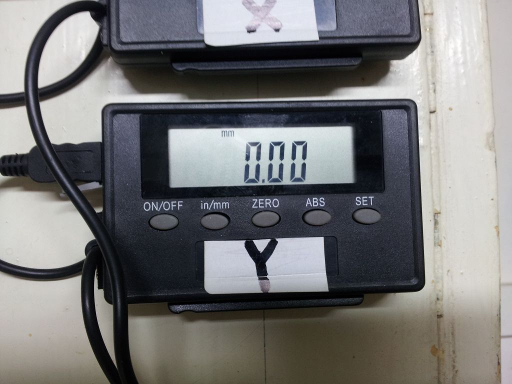

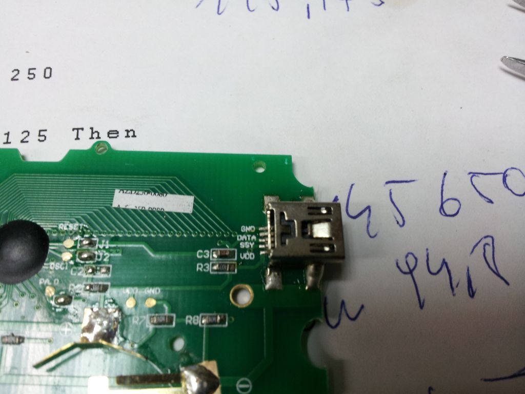

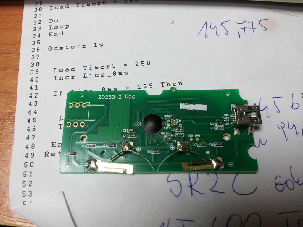

Ale zauważ (mówimy o All..), że są te tanie mechaniczne do ~10 zł, później ok. 50-70 magnetyczne 250, 360 imp., a później to już duużo drożej.Krako pisze: Można spróbować z jakimś troszkę droższym enkoderem powiedzmy do 20 zł
myślę że nadal bardziej opłacalne niż "całe" enkodery.
Krzysiek
Krzysiek
pitsa
Autor tematu - Moderator
- Posty w temacie: 15
- Posty: 4482
- Rejestracja: 13 wrz 2008, 22:40
- Lokalizacja: PL,OP
Zdrowy zwyczaj to odpowiednio częste robienie podsumowania swoich projektów i rezygnacja z połowy z nich.
Podobnie w ramach danego projektu, z możliwych dróg rozwoju projektu też z części warto zrezygnować.
W tym wątku zamiast silnika krokowego może warto przejść na coś "normalnego", gotowego i nieco o innym zastosowaniu? Myślę o użyciu gotowego liniału do kontroli położenia i zdobyciu nowych umiejętności. Nie byłby to super precyzyjny enkoder do krokowca ale na przykład liniał do osi tokarki z odczytem w komputerze.
Są profesjonalne gotowce odczytów włącznie z takimi opisanymi krok po kroku:
http://www.shumatech.com/web/products/dpu-550 i otwartym oprogramowaniem: http://www.shumatech.com/web/products/opendro - w tym przypadku podane jest, że oprogramowanie pozwala nawet na odczyt z chińskich suwmiarek.
Chińskie suwmiarki przerabia się tak: http://www.shumatech.com/support/chinese_scales.htm
Warto obejrzeć:
[youtube][/youtube]
film ze strony: http://www.nerdkits.com/videos/digital_calipers_dro/
Był już na forum wątek na ten temat https://www.cnc.info.pl/topics85/dro-diy-vt6502.htm ale nie rozwinął się, chociaż temat przewijał się przez forum wielokrotnie.
Tu: https://www.cnc.info.pl/topics14/linial ... t22094.htm jest na przykład link do ciekawego prostego odczytu z suwmiarki http://www.hamradio.si/~s51kq/OSTALO.HTM (projekt TOYO).
Załóżmy, że mamy gotową suwmiarkę lub liniał za 77zł z http://www.uni-max.com.pl/cyfrowy-pomia ... rsztatowe/ i jeśli da się w tym podłubać trochę mniej więcej tak: http://gardnerswebsite.com/digitalgauge/index.html to może wyszłaby z tego jakaś użyteczna zabawka z przekazywaniem odczytu do komputera (pewnie ledwie 2Hz lub 50Hz ale zawsze to coś)?
Warto obejrzeć:
[youtube][/youtube]
