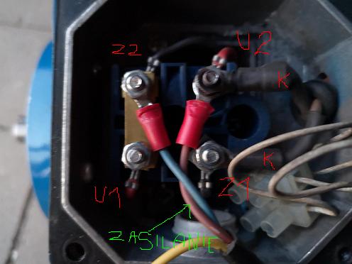

Witam czy ktos obeznany jest wstanie określic ze zdjęcia co to za białe ptrzewody z kostką. Wychodzą jakby ze srodka silnika i niemam pojecia co to czy do jakiegoś termika czy jak.

Na 95% zabezpieczenie termiczne przed przegrzaniem tylko po kablach :wink: nie powiem jaki rodzaj.
W mniejszych silnikach (sprzęt AGD) stosują jednorazowy bezpiecznik termiczny np:

Czyli jak podłącze go a to zostawię luźno to niepowinno nic się zchromolic?

Jak masz multimetr to sprawdź opór pomiędzy tymi przewodami i pomiędzy przewodami białymi i fazowymi.

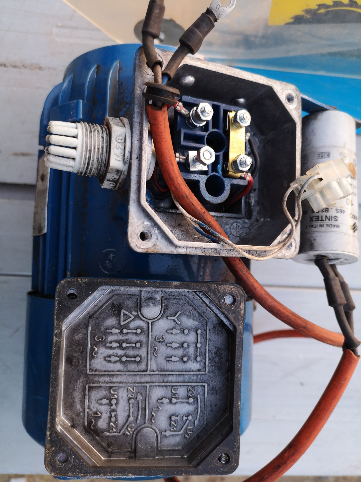

silnik podłączyłem zgodnie ze zdjeciem i działa śmigał dwie minuty i nic sie nie grzeje wiec chyba jest ok

ta kostka jest do podłączenia się z czujnikiem temperatury silnika. Czasem falowniki mają wejścia do tego typu czujników. Zawsze to jakieś zabezpieczenie silnika przed spaleniem uzwojenia...
