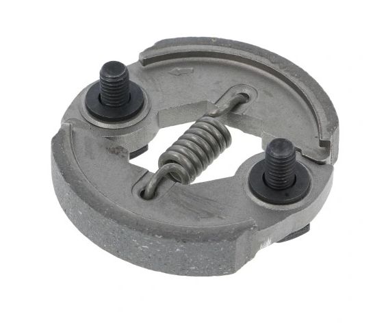

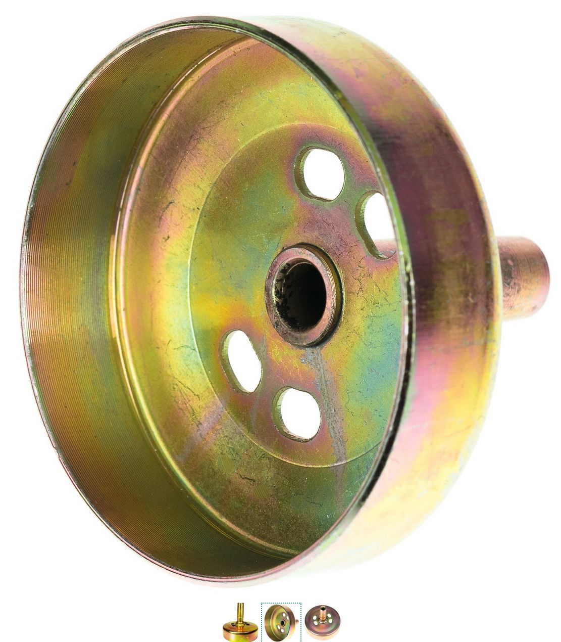

Obroty silnika to 1440obr/min.
Generalnie jest tak. Jak pod odpowiednim kątem "odłoży narzędzie"
To kolejne musi mieć ten sam kąt.
Myslałem jeszcze nad sprzęgłem odśrodkowym z kosy spalinowej. Obroty są jednak za małe żeby to działało...
Na osi byłoby sprzęgło jak tutaj:
a na zestawach odbiorczych "dzwon" sprzęgła:

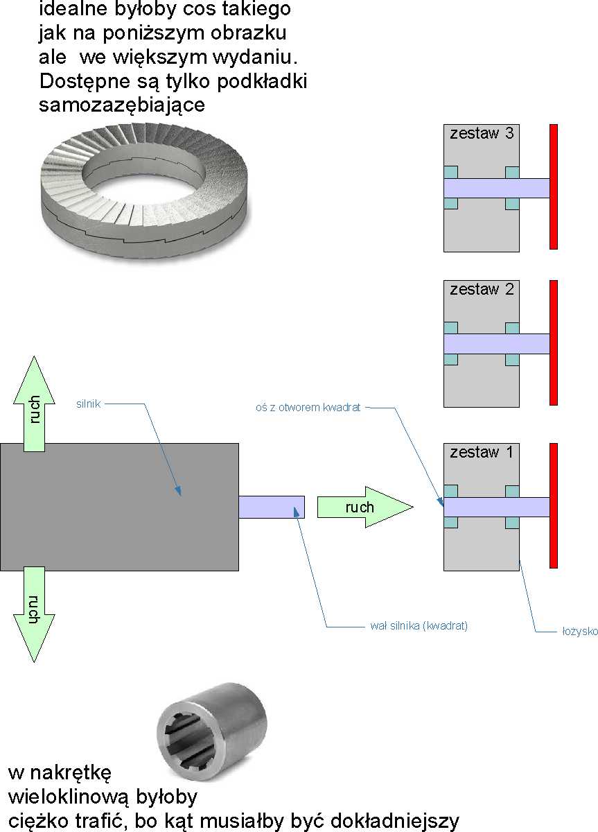

Myślałem początkowo żeby jak silnik się zatrzyma to siłownik pneumatyczny z jakąś krzywką wyrównał położenie wału (wystające trzpienie z wału ustalone byłyby obrócone na odpowiedni kąt)
Nie chce używać 5 silników, bo zawsze używany jest tylko jeden zestaw wykonawczy...

W tym wypadku prościej by było zazębiać nową tarczę silnikiem który się powoli kręci (napędzany falownikiem wektorowym). Trzeba by trochę ściąć brzegi kwadratu żeby trafiał też na niedokładnie spasowanym kącie.
Swoją drogą, czy to w ogóle było testowane (napęd na kwadracie)?
Bo jak tarcza ma własne łożyskowanie, to bym się spodziewał sporego bicia generowanego prze taki kwadrat (silnik ma swoją oś obrotu, a tarcza swoją, więc taki kwadrat trochę pracuje). Ja w takim wypadku bym tam zastosował jakieś sprzęgło elastyczne (przy okazji będące rozłączne, czyli zastąpiło by ten kwadrat).

To będzie pracować w brudzie... a silnik jest 3f ...
Nie było testowane... dlatego pytam jak to zrobić. W nasadkę wieloklinową byłoby trudniej trafić...
Jakieś inne bardziej pospolite rozwiązanie?

tyle że są stosowana z osiowego prowadzenia a na kwadracie to bedzie lipazsakul pisze: W nasadkę wieloklinową byłoby trudniej trafić...

Robiłem kiedyś sterowanie do hamowni do elektronarzędzi, i dali tam mocowanie na kwadracie. Bicie i drgania mierzonego momentu obrotowego były niesamowite. Trzeba było zamienić na sprzęgła elastyczne (zaproponowałem giubo). I dopiero wtedy się sprawdziło.
Tutaj bym proponował coś podobnego.
Na silnik dać tarczę z trzema wypustkami.
Na wały tarcz szlifierskich dać mniejszą tarczkę (mniejszą niż średnica na której są wypustki z tarczy silnika). I do tych mniejszych tarczek poprzykręcać gumowe tarczki z otworami (ich może być o wiele więcej, byle to była wielokrotność trójki). W takim przypadku powoli kręcący się silnik trafi wypustkami w otwory gumowej tarczy. Nawet bez pozycjonowania.
Gdyby nawet nie trafił, to nic się nie stanie tylko tarcza gumowa się odegnie. Na obrotach może wskoczy na odpowiednie miejsce.
Podczas pracy będzie to działało jako sprzęgło kompensujące nierównoległość osi silnika i tarcz.
