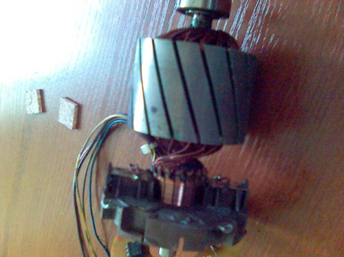

domator
Posty: 61
Rejestracja: 21 gru 2004, 19:51
Lokalizacja: Będzin
Post napisał: domator » 22 maja 2007, 22:16
Widzę, że mam duże zainteresowanie moim silnikiem.
Więcej fotek nie warto wstawiać bo nic więcej nie można zobaczyć.
Po rozkręceniu silnika wirnik ma uzwojenia skośne i jak pamiętam to 7-polowe
stojan to magnesy stałe, średnica silnika fi=60mm.
gmaro
Posty: 3667
Lokalizacja: zapytaj
Post napisał: gmaro » 23 maja 2007, 07:03
dlaczego nie warto ? skoro nie wszyscy np: widzieli jest duże grono młodych ludzi na forum którzy zaczynają przygodę z tymi tematami .. :mrgreen:
ale zapewne wirnik jest podobny do silników jakie ja mam :wink:
link tutaj : https://www.cnc.info.pl/topics65/silnik ... vt1637.htm
domator
Posty: 61
Lokalizacja: Będzin
Post napisał: domator » 24 maja 2007, 15:58
Konstrukcja wirnika jest podobna, czyli nie warto z tym silnikiem kombinować do sterowania stołem małej frezarki.
