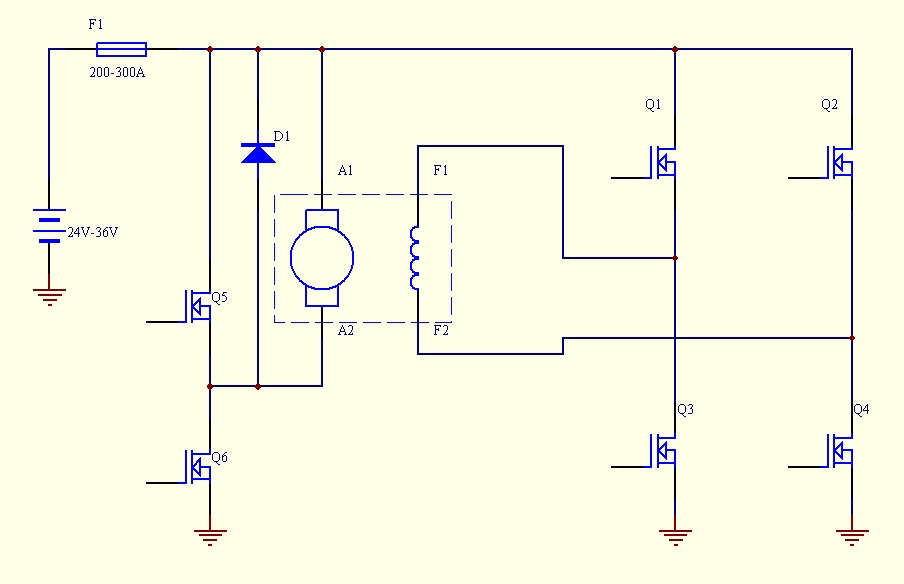

Witam!
Mam silnik o znanych mi parametrach oraz typie:
Silnik bocznikowy prądu stałego
Typ MBC 100 L 1-900, F2, 2.0- 0.33kW, 270- 66V, 8.9- 8.5A, obcowzbudny 320V.
Nie wiem jak sterować takim silnikiem. Czy na przykład na uzwojenie wzbudzenia podaje się na stałe 320V i można już sobie nim nie zawracać głowy a sterować uzwojenie twornika? Może jakoś inaczej?
Za pomoc dziękuję!

Post napisał: gwozdex » 27 maja 2009, 16:10
A co się stanie jak na uzwojenie twornika podam napiecie przy braku npapięcia wzbudzenia?
[ Dodano: 2009-05-28, 11:37 ]
takie coś zadziała??

Post napisał: Amor » 29 maja 2009, 16:14
1. Nigdy nie włączmy napięcia twornika do póki nie włączymy wzbudzenia nie wiem dla czego ale na laboratoriach nam zabraniają tak robić tak zapamiętałem tak jest nie dyskutuje na ten temat. kolejność wyłączania silnika jest odwrotna najpierw twornik później wzbudzenie.
Regulacja prędkości obrotowej może odbywać się na kilka sposobów:
1. Poprzez regulacje prądu (napięcia) twornika np. rezystorem, prostownikiem sterowanym, autotransformatorem + prostownik nie sterowany,
2. Poprzez regulacje pradu (napiecia) obwodu wzbudzenia co zapewnia regulacje predkosci obrotowej zarowno w gore jak i w dółw zakresie pradow i predkości dopszczalnych tabliczka znamionowa.
W załaczniki kilka skanow ksiazki i tematu kształtowania charakterystyk SPS obcowzbudnego.

Post napisał: cnc3d » 29 maja 2009, 20:11
Tak ogólnie to silniki obcowzbudne to najlepsze silniki na wrzeciona.
Napięcie na komutator podajesz stałe, a obroty regulujesz prądem wzbudzenia.
Im większy prąd wzbudzenia tym niższe obroty i wyższy moment. Moc pozostaje stała jak w przypadku wrzeciona z przekładnią. Niestety jest to najdroższe rozwiązanie z możliwych, ale mamy i wysoki moment i możliwość rozpędzenia do wysokich obrotów (brak przekładni).
