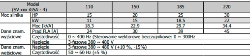

Otóż kolega poprosił mnie o podłączenie falownika (zdjęcie tabliczki poniżej) z silnikiem 3-fazowym (również zdjęcie tabliczki poniżej).
Falownik dobrał ktos wcześniej, lecz nie wie jak go podłączyć. Silnik aktualnie jest podłączony w układzie gwiazda trójkąt i pracuje pełna mocą, a kolega chce ograniczyc obroty poprzez falownik. (silnik napędza pompę do podlewania roślin na plantacji i gdy pracuje na pełnej mocy rozrywa węże)
Moje pytanie jest następujące: czy w puszcze silnika mam podłączyć blaszki w trojkąt czy w gwiazde?

Odczytujesz z falownika jakie napięcie ma na wyjściu. Sprawdzasz na tabliczce silnika jaka konfiguracja jest poprawna pod takie napięcie - podłącz w trójkąt.
Czyli w trójkąt jak koledzy mówicie.

Na tabliczce pisze, że silnik w trójkącie pracuje w przedziale napięcia zgodnym z falownikiem. Teraz podpinasz to przewodem ekranowanym np. używając Przewód sterowniczy Olflex Classic 110 CY w oplocie ekranującym 4G4 mm2 1135504 Lapp Kabel
Później wpisujesz wszystkie parametry silnika, robisz adaptację (tuning), pozostałe parametry, podpinasz zewnętrzne sygnały i cieszysz się działającym urządzeniem.
