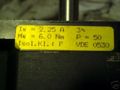

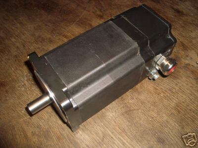

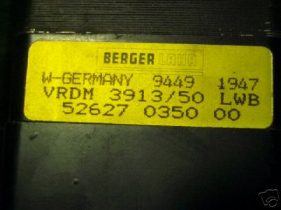

czy taki silnik (berger-lahr vrdm 3913 ( 3 fazy)) idzie podłączyć do sterownika biopolarnego ?
A jeśli tak to w jaki sposób ?

To nie jest silnik krokowy tylko, serwo 3 fazowe prawdopodobnie z enkoderem czasami występuje też z hamulcem do jego uruchomienia potrzebny ci jest odpowiedni napęd i softwer i to z tej samej firmy, co silnik, jeśli oczywiście silnik jest sprawny,powinno być wyczuwane pole magnetyczne przy obracaniu wirnika,silnik taki powinien mieć wewnątrz magnesy stałe,jeśli go ktoś rozbierał to może być rozmagnesowany,po zwarciu faz na wtyczce powinien być wyczuwalny opór przy próbie pokręcenia no i oczywiście musisz mieć odpowiednie kable przewody do enkodera i silnika, silnik taki musi mieć sprzężenie zwrotne (inaczej niż silnik krokowy,)czyli informacje zwrotne z Enkodera odnośnie kierunku prędkości czasem pozycji, (jeśli ma enkoder absolutny)
Podsumowując nie ma szans na podłączenie go do sterownika silnika krokowego.

Sądze że jednak to jest silnik krokowy , tak by wynikało z pdf-a .Enkoder może być także przy krokowcu ,widziałem coś takiego . Sterownik powinieneś załatwić w Wobicie ,oni prowadzą 3-fazowe silniki.

moglbys laskawie odkrecic klapke z tylu i pokazac srodek od strony gniazda zasialacego wtedy by sie wyjasnilo

Przecież w katalogu produktu który przytoczyłeś w pierwszym poście jest napisane że jest to trójfazowy silnik krokowy (3-phase stepping motor)
A na pytanie czy można do sterownika bipolarnego jest jedna odpowiedż NIE
Sterownik bipolarny jest dla silników bipolarnych tj. dwufazowych .

sory za pomyłkę żeczywiście silnik krokowy czytałem na podanej stronie pozatym bez zmian potrzebny ci napęd (kontroler) w dodatku przemysłowy bo jest to silnik dla przemysłu na wysokie napięcie (325V)czyli wobit na pewno odpada
