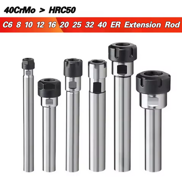

@Fox34
A zerknij sobie na aliexpress takie coś:
https://pl.aliexpress.com/item/1005007090632733.html
Zestaw tulejek ER11 kosztuje 40zł.

strikexp pisze:Zestaw tulejek ER11 kosztuje 40zł.
Do tulejki ER11 nie da się założyć freza fi 10.
