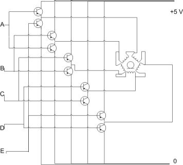

Jestem posiadaczem silnika 103H7521-7153. Sanyo Denki. 5 fazowy ,500 kroków na 1 obrót, 2A, 0,6ohm. Dysponuje ktoś z kolegów jakimś schematem sterownika umożliwiającym sterowanie tym ustrojstwem domyślalm się ze coś w stylu 297 298 nie wchodzi w grę. Moze poprostu odpuścic sobie prace nad uruchomieniem tych silników i zakupić/zamienić na silnik o podobnych parametrach ale uni/bipolarny. sterowany np. 297

Zapoznałem sie z tematami na forum, niestety nie znalazłem odpowiedzi, tak sobie siadlem i coś takiego wymyślilem mam teraz pytanie do szanownych kolegów elektroników czy podając sygnały kolejno na wyprowadzenia A B C D E, silnik 5-fazowy bedzie sie obracał ? mam zamiar steowac tym za pomoca Atmela.

Będzie.Ale nie możesz włączyć dwóch sąsiednich faz.Jak sterujesz z Atmela lepiej zastosuj taki schemat
www.orientalmotor.com/MotionControl101/ ... ethods.htm
będzie wprawdzie potrzebne 10 końcówek ,ale dowolnie możesz włączać fazy .Zwróć uwagę ,że wg schematu przedstawionego na tej stronie cztery fazy włączone są bez przerwy ,wyłączona jest tylko jedna .
Inna sprawa to zasilanie napięciem 5V - dużej prędkości nie uzyskasz trzeba by zastosować choper.
Poniewaz sam mam kilka 5 fazowych silników chętnie Ci pomogę opracować taki sterownik.

fajna ta stronka w oparciu o zamieszczony schemat napisalem program i mój silnik juz chodzi, dodam jeszcze prawo lewo i będzie gotowy dopracy w mojej aplikacji. Pozadrawiam
