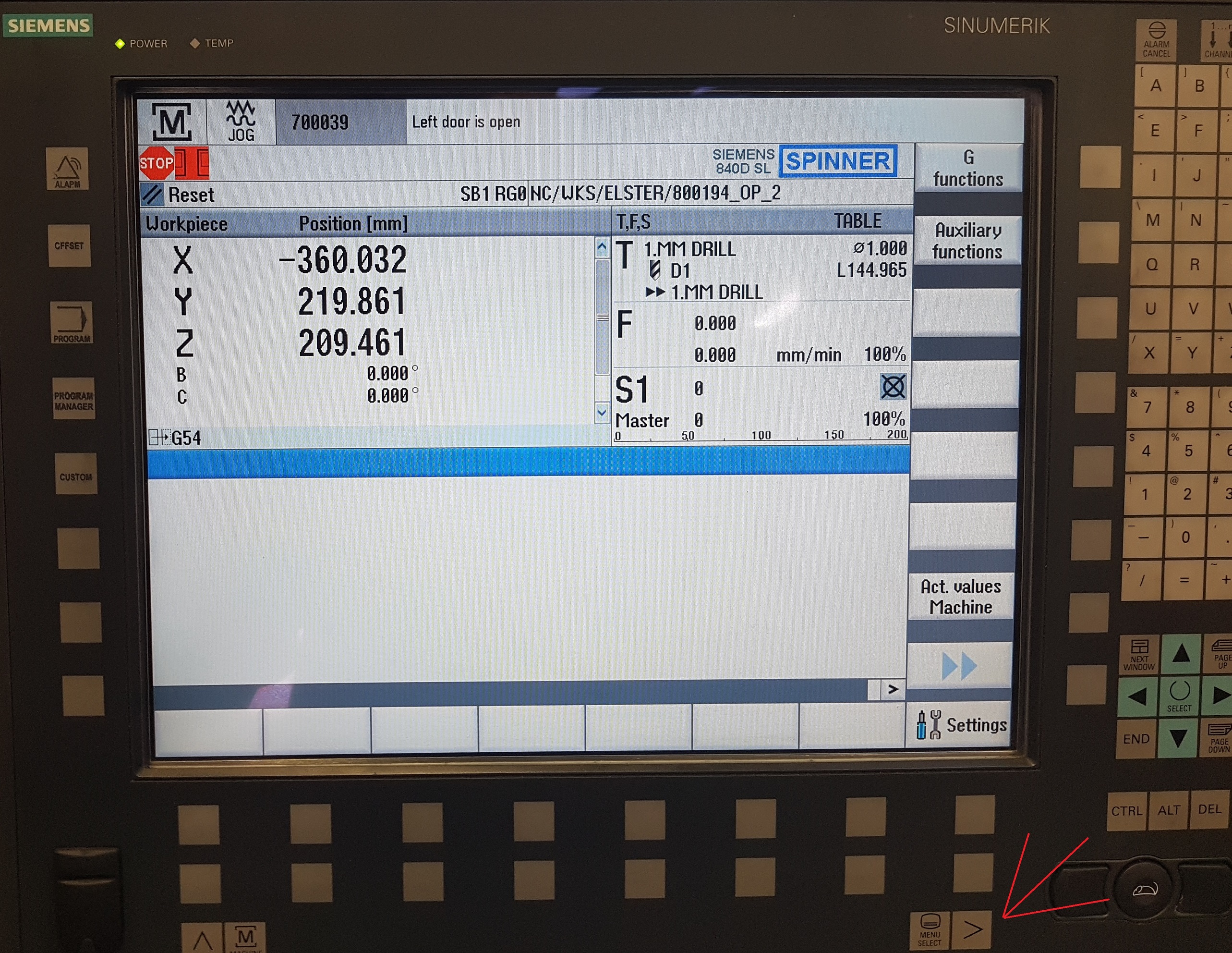

Witam, jak wejść w opcje TSM? Załączam zdjęcie, gdzie ta opcja nie jest możliwa.

Opcje TSM powinny być po lewej stronie od przycisku set Rel. Zgłoś do serwisu może to być błąd w PLC. Ewentualnie tak ma być i wszystko w MDI musisz wpisywać.

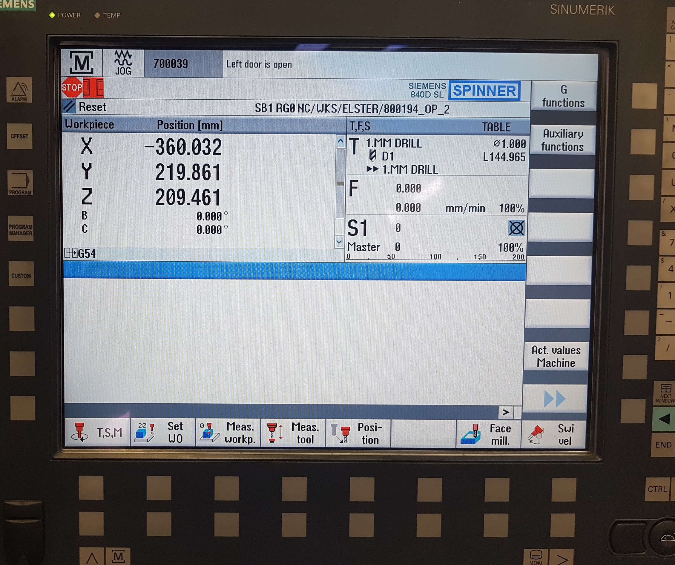

W 840 jest na innej stronie niz patrzysz, przejdz na strone wciskajac strzalke.

Opcje TSM uruchamia się w danych maszynowych (ogólne lub kanałowe). jak nie znajdziesz daj znać na priv mogę to uruchomić.
