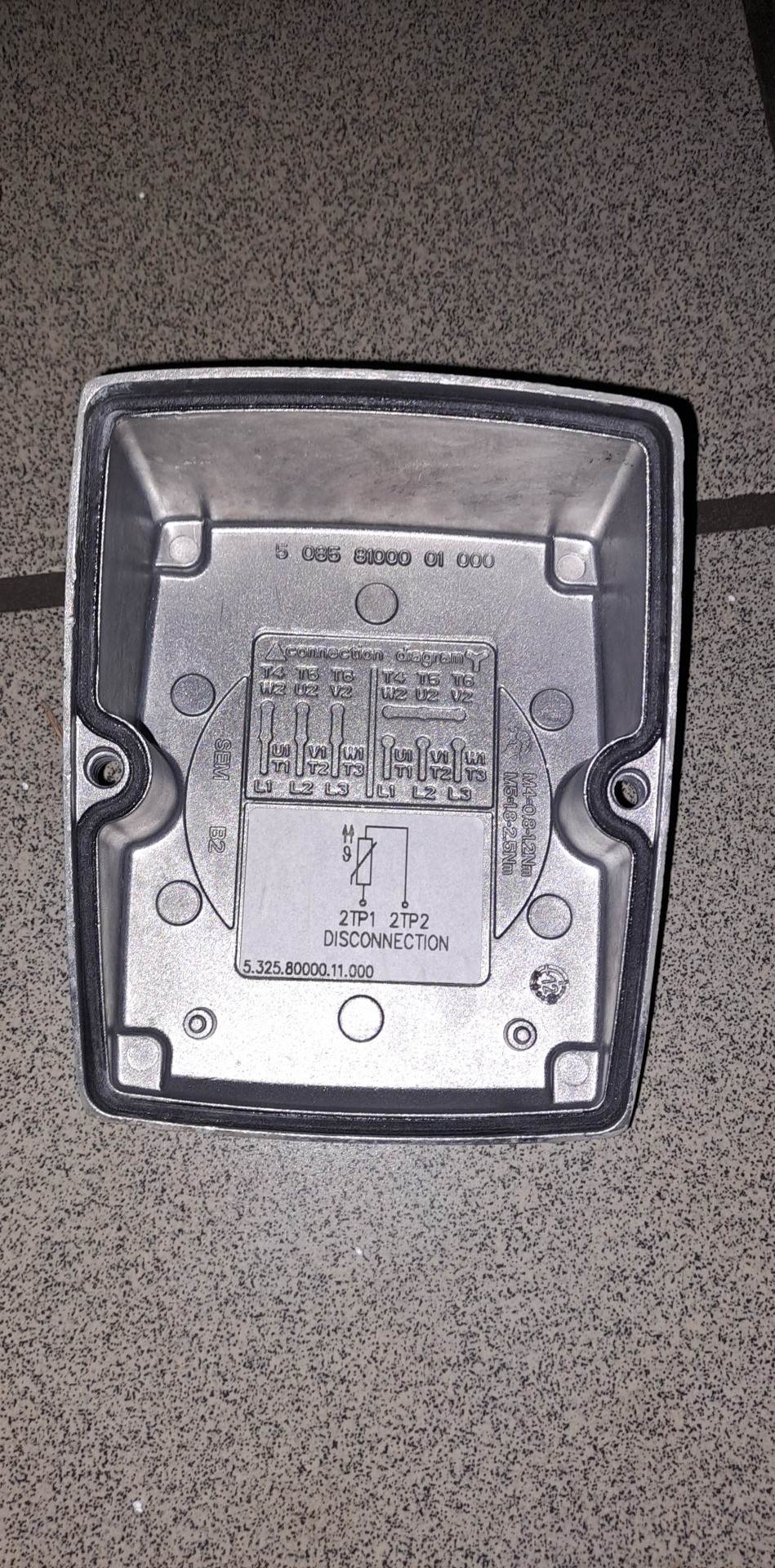

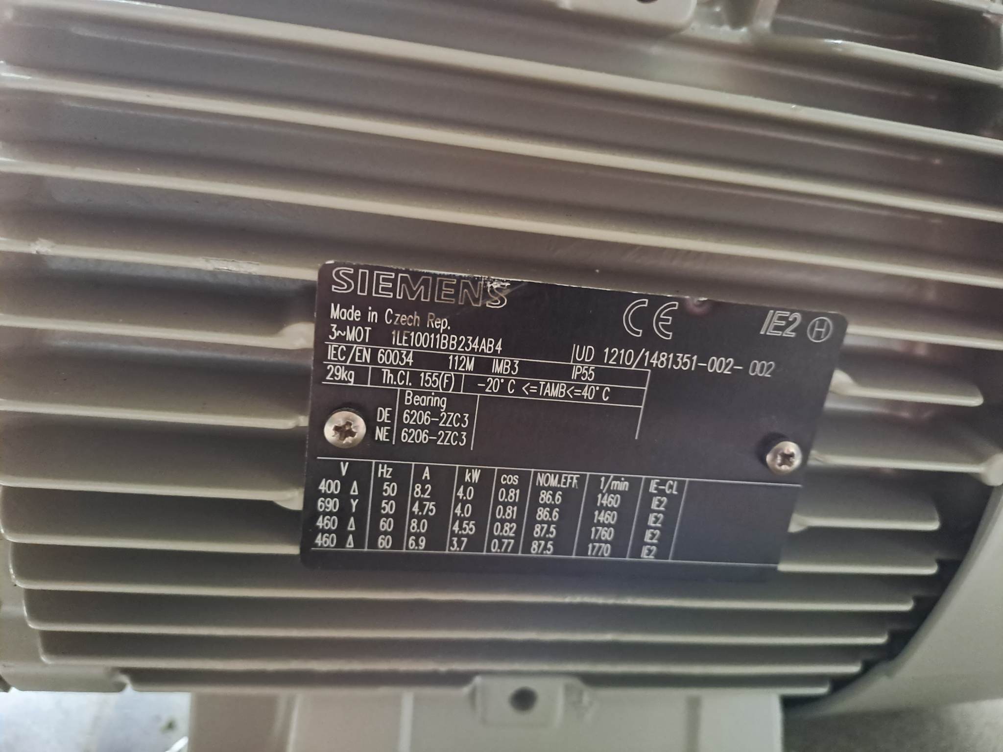

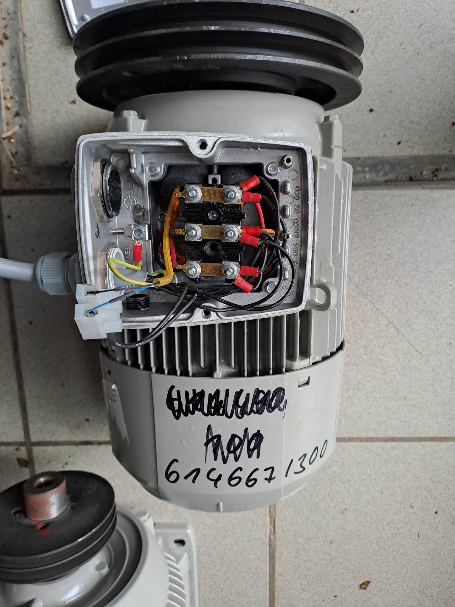

OWitam serdecznie zakupiłem silnik SIEMENS 4 kW i chciałbym go zamontować do krajzegi. ale jak go podłączyć? Czy będzie on działał na 400V? prosił bym o schemat jaki wyłącznik będzie odpowiedni ? z tego co zauważyłem z skrzyni zaciskowej wychodzi przewód z kostka ? do czego to służy?

karol36x pisze:Czy będzie on działał na 400V?
Będzie, należy go podłączyć w trójkąt.

karol36x pisze:przewód z kostka ? do czego to służy?
W silniku masz czujnik temperatury, to są przewody od niego.

Generalnie po zdjęciach widać że silnik już jest ustawiony do pracy w trójkąt i nawet kabel przyłączeniowy jest podłączony (prawdopodobnie jest dalej obcięty) rozumiem że nie wiesz tylko po co ta kostka ale to już wyjaśnił kolego wyżej jak nie będziesz używał to zostaw nie podłączone.

Może i prosta ale ja jestem expertem w innej dziedzinie budowlanka jeśli chodzi o ten silnik to jaki ewentualny schemat gwiazda trójkąt mógłby ktoś narysować? a co sa te oznaczenia na tabliczce zńanomowej 400 690 460 ?

Ciśniesz o schemat który masz na dekielku któremu sam zrobiłeś zdjęcie, jakikolwiek inny schemat nic ci nie da skoro tego nie rozumiesz. Pisałem ci podmień przewody tak samo jak ten odcięty i będzie działać.
