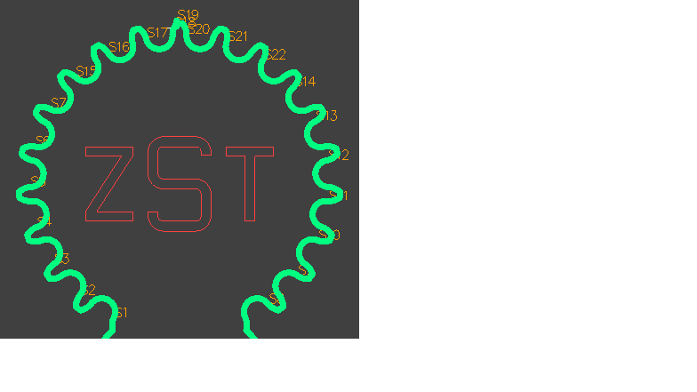

Post napisał: robo1973 » 24 kwie 2018, 17:35
Witam !!
Mam problem z wygenerowaniem ciągłej ścieżki wypalania. Tworzone są punkty i cały czas palnik na nie najeżdża zamiast palić po krzywej ciągle

Re: SheetCam problem z generowniem ścieżki
Post napisał: szary11 » 24 kwie 2018, 17:41
prawdopodobnie źle zrobiony dxf, łuki nie są połączone ze sobą
Post napisał: robo1973 » 24 kwie 2018, 17:48
niby zamieniłem w AutoCad na poliinie Na powiększeniu jest połączone
Post napisał: dudziak4 » 24 kwie 2018, 20:49
podrzuć dxf to ci to naprawię.
Post napisał: robo1973 » 24 kwie 2018, 21:10
Dziękuję kol dudziak4 za ofertę pomocy Ale już wygenerowałem generatorem nowe koło zębate i jest ok
