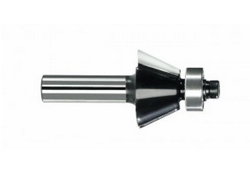

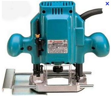

Ja fazuje takie rzeczy frezem po łożysku
Wszystko zależy jak duża faza? Fazę 1-1.5x45 (oczywiście nie na raz )bez problemu wykonuję
Frez długo nie wytrzymuje ale frezarka ręczna ze stolikiem z regulacją obrotów daje radę bez problemu
Jak dużo fazuję to robię dobie freza pełnowęglikowego i nawiercam w osi
na łożysko prowadzące po powierzchni wytrzymują dłużej

tomolc, O z tą frezarką to jest dobra myśl :mrgreen: tylko ja mam do sfazowania blachę 5 mm czyli będzie 5x 45 st.... trochę dużo :cry:
A nie da rady dokupić jakiegoś lepsiejszego freza ??
