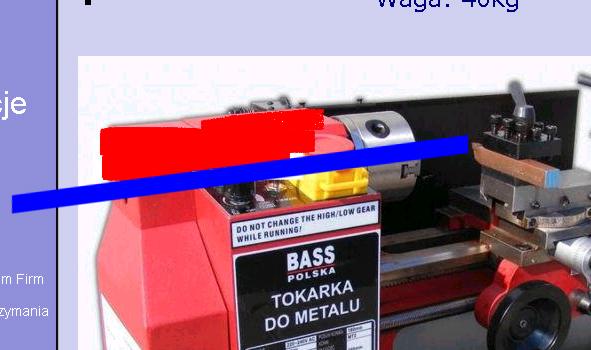

Czy tokarki tego typu
http://allegro.pl/tokarka-do-metalu-450 ... 56018.html
http://allegro.pl/tokarka-do-metalu-now ... 60817.html
mają możliwość toczenia końcówki wałka 500mm tak aby ten wałek wchodził do tokarki z lewej strony , niektóre tokarki mają z lewej strony otwór czy to przypadkiem nie jest
"przelot" do uchwytu . Dodatkowo pojawiły się chinki z uchwytem 100mm więc dało by się toczyć końcówki wałka fi jakieś 20-22mm . Dobrze kombinuję czy ten otwór jest do czegoś innego ?

koledze chodzi chyba o prześwit wrzeciona.
w pierwszej 16mm w drugiej 20mm i taki pręt możemy wsunąć - z lewej i wyjdzie przez uchwyt.

Nie znam terminów z tej dziedziny , chodzi mi o to czy da się wsunąć wałek do toczenia przez lewy otwór tak aby wyszedł z prawej strony , jak na rysunku . Pytanie czy da się ?

Tak da sie , Dla pierwszej tokarki max 16mm dla drugiej 20mm . Najlepiej dokładnie sprawdzic (chińska precyzja )

Tak na wszelki wypadek zapytam - co chcesz obrabiac i ile tego ma wystawac z maszyny? Bo taki wystajacy z tylu pret potrafi byc bardzo niebezpieczny.

Taki pręt musi być prowadzony w podtrzymce w osi wrzeciona. Kiedyś przy takiej okazji postąpiłem bardzo głupio i tylko o włos uniknąłem wypadku.
Wymiar 500 mm podany w pierwszym poście dotyczy całej długości obrabianego wałka wraz z częścią znajdującą się wewnątrz wrzeciona?

Chodzi głównie o podtoczenie końcówek wałków i śrub trapezowych pod łożyska itp, więc długośći niewielkie max 2cm . Do tej pory robiłem to na tokarce samoróbce - prowizorce z uchwytem 80mm ale zastanawiam się nad kupnem chinki , część rzeczy zlecałem . Widzę że pojawiła się chińszczyzna z uchwytami 100mm , jak dla mnie wystarczające z naddatkiem .
Srednice śrub i wałków to max 16mm , do uchwytu chińskiego 80mm takie wałki nie wejdą a ze 100mm uchwytami nie powinno być problemu .
:arrow: M 52 długość wałków to max 60cm , z lewej strony pewnie 40 cm będzie wystawało
zwolnie obroty żeby się nie "majtało" na prawo i lewo .

podany parametr "Przelot wrzeciona ok. 16mm" oznacza, że pręt jaki można wsunąć do środka wrzeciona może mieć max. 16mm (choć zwrot "ok.16mm" może oznaczać w praktyce mniej niż 16mm - ech te Chinolce..).
Natomiast "Max długość obrabianych przedmiotów: 300mm" oznacza maksymalną długość obrabianego materiału zamocowanego w kłach, z jednej strony w kle obrotowym konika, z drugiej w kle stałym wrzeciona po zdjęciu uchwytu, jak tu
