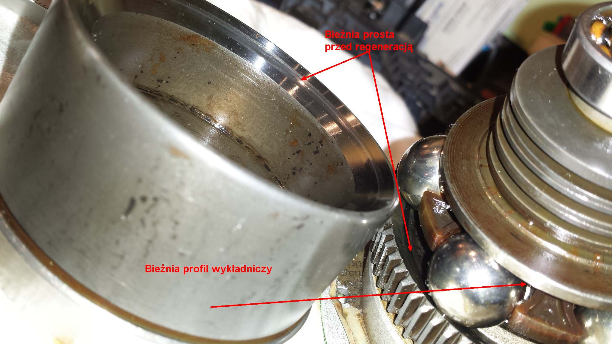

Przekładnia się nie rozleciała. Nawijarka przez wiele lat ostro pracowała tylko na jednym rodzaju drutu i to spowodowało wypracowanie bieżni na tej konkretnej średnicy. Udało mi się w profesjonalnej firmie zregenerować dwie bieżnie proste ale trzecia to bieżnia o profilu wykładniczym i nie ma w Polsce (w rozsądnych pieniądzach) firmy która to zregeneruje.

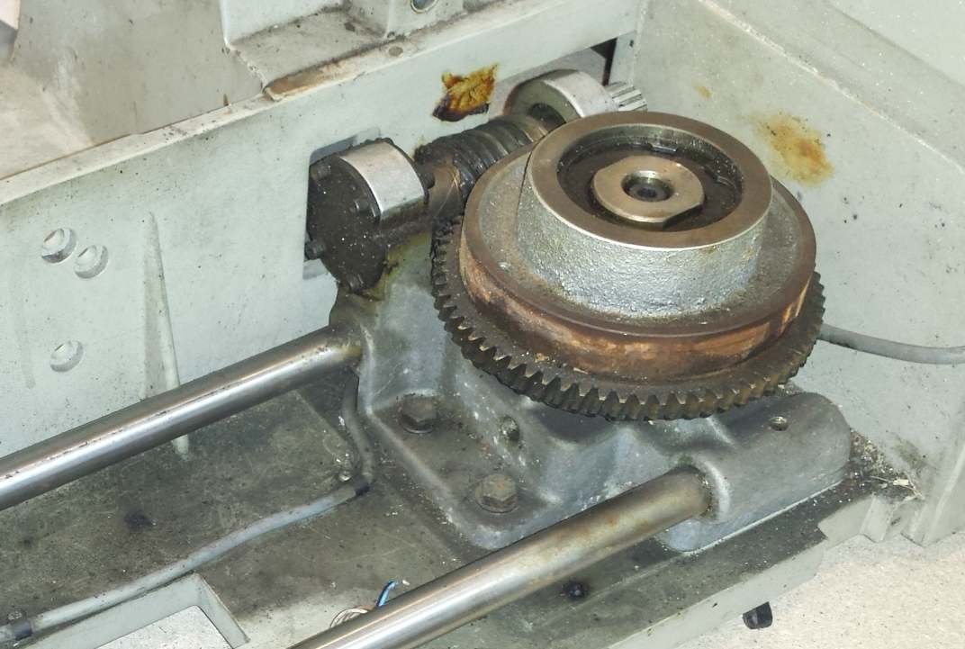

rysiek2
Posty w temacie: 16
Posty: 17
Rejestracja: 18 kwie 2016, 12:57
Re: Serwomotor CM233XE firmy Parker
#24

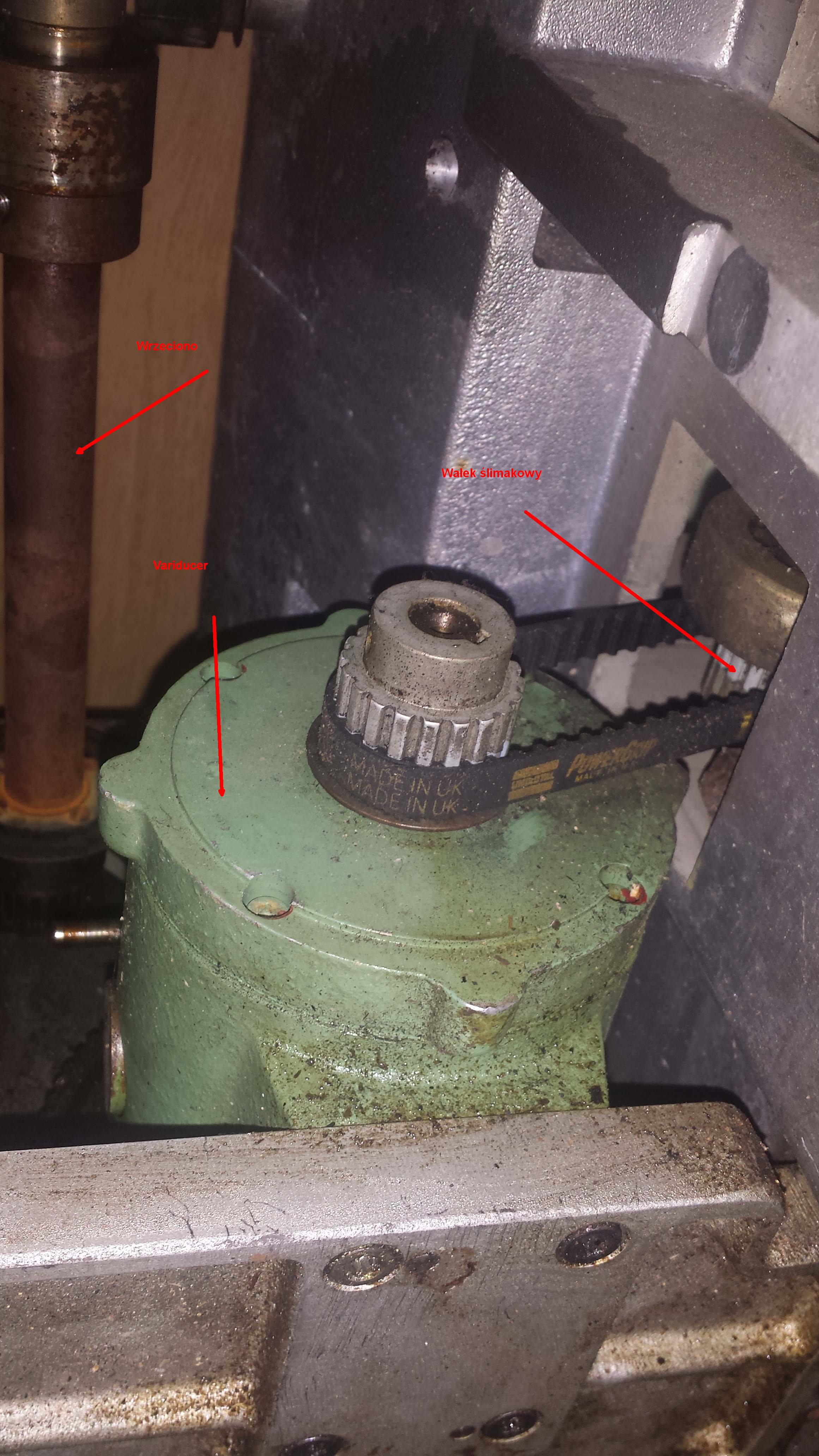

Post napisał: rysiek2 » 18 gru 2020, 14:04
atlc pisze:Masz jakieś zdjęcia uszkodzonych/wypracowanych elementów?
Mam ,muszę tylko odszukać i zamieszczę.
atlc pisze:Te przyspieszenia które widać na filmie nie są wariackie, wręcz zupełnie przeciętne.
Oczywista oczywistość jak powiedział klasyk.
atlc pisze:Powiedz tylko co chcesz ze starego układu zostawić. Zostaje taśma i zwory, a zmieniasz tylko napęd taśmy, czy chcesz wyrzucić taśmę i zrobić napęd wózka na śrubie/pasku zębatym?
W zasadzie to chciałbym tylko wyeliminować Variducer ® .
Oczywiście będę musiał dorobić cały system sprzężenia ruchu tego silnika z ruchem wrzeciona.
Nie mam wystarczająco dużo wiedzy żeby uczciwie porównać serwomotory i silniki krokowe do tego zastosowania.
Silniki krokowe, jak mi się wydawało, mają zbyt duży skok kątowy aby precyzyjnie ustawić posuw karetki szczególnie dla średnic drutu rzędu 0,04mm. Ale poczytałem trochę o tzw. mikrokrokach i sam już nie wiem czy to nie jest rozwiązanie?
Natomiast wyobrażenie moje o pracy serwomotorów było takie, że ich ruch odbywa się praktycznie płynnie więc gdyby udało się utrzymać ten ruch na bardzo niskich obrotach (np 1 obrót/minutę) to rozwiązanie byłoby idealne. Wszystko niestety mogę opierać tylko o wiedzę internetową i intuicję.

Widok przeniesienia napędu z wrzeciona na wałek ślimakowy posuwu.
Dodane 4 minuty 27 sekundy:
Ślimak i koło taśmy stalowej. Taśma zdjęta.
Dodane 11 minuty 14 sekundy:
Tu masz fotkę rozebranego Variducera:

I co, tej bieżni nie miał kto wyszlifować? A do firm które ostrzą narzędzia odzywałeś się?

atlc pisze:I co, tej bieżni nie miał kto wyszlifować? A do firm które ostrzą narzędzia odzywałeś się?
Do szlifowania tej "półkolistej" nikt nie chce podejść beż dedykowanego narzędzia. To znaczy było kilku śmiałków ale po rozmowie jak sobie to wyobrażają zrobić nie zdecydowałem się. Gdyby to był klasyczny wycinek kuli to nie byłoby problemu ale to jest profil wykładniczy (twierdzę to na podstawie wizualnej oceny ale matematycznie to może być bardzo daleko) i tu tkwi trudność. W tym profilu prawdopodobnie tkwi znamienność i unikalność rozwiązania.

Post napisał: atlc » 18 gru 2020, 15:02
Nie przesadzajmy, gdybyś znał profil to można to wyszlifować na szlifierce numerycznej ściernicą zaprawioną na półokrągło z promieniem mniejszym niż promień zaokrąglenia na bieżni. Większym problemem jest zmierzenie profilu ZUŻYTEJ bieżni. Maszyn pomiarowych nie brakuje, zresztą w szlifierce sonda też będzie, tylko co niby miałaby zmierzyć..? Wżery? :)
Dodane 5 minuty 13 sekundy:
Profil można odtworzyć w cad mierząc znane elementy o prostej/kulistej geometrii i podpierając się wiązaniami styczności dopasować profil zużytego elementu.
