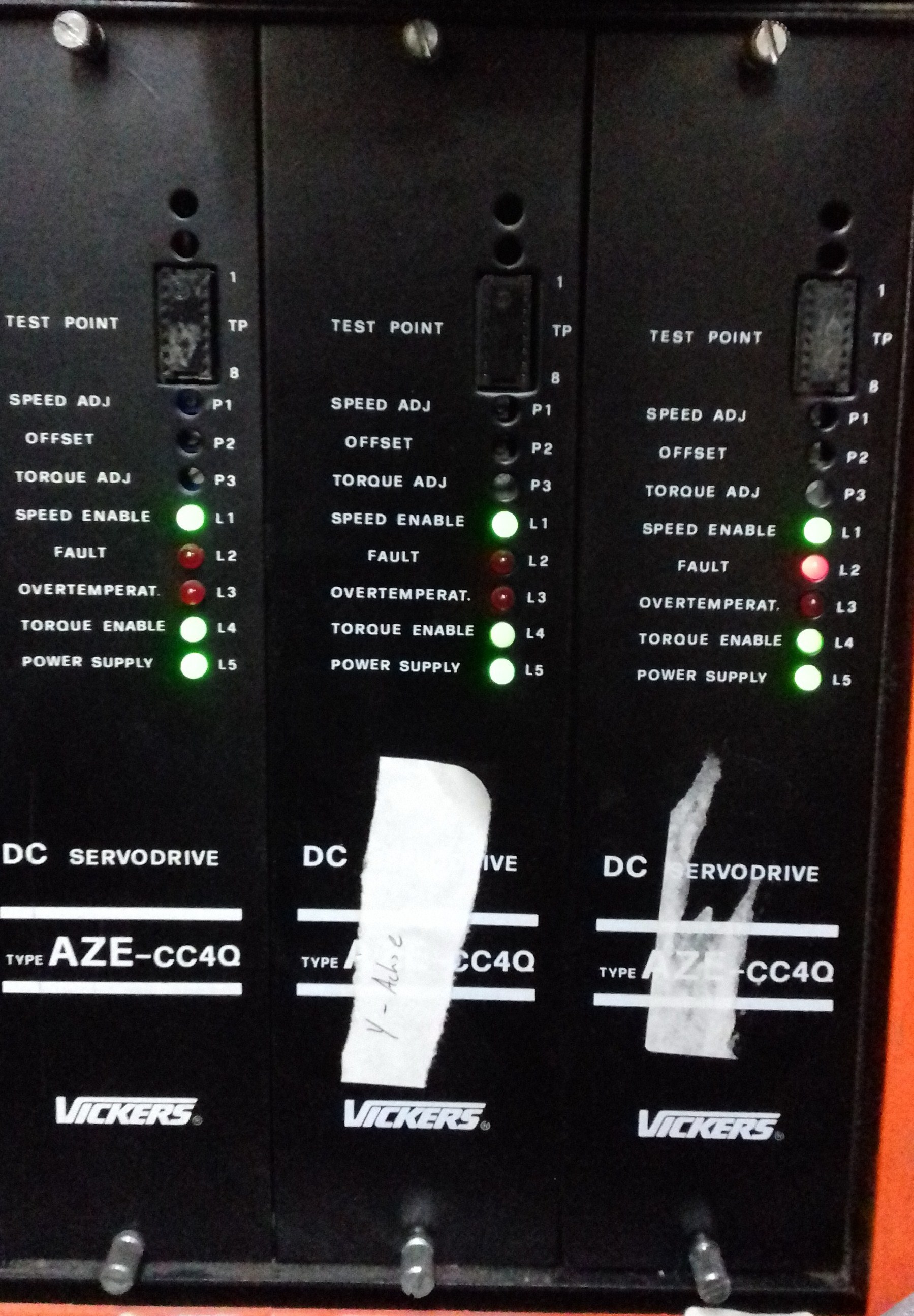

Problem dotyczy błędu FAULT włączającego się na stałe chwilę po włączeniu serv.
Problem przez kilka miesięcy pojawiał się i znikał teraz jest na stałe.
Dodam ze serwosilnik podłączony do tego serva jest po naprawie serwisowej więc jest jak ,,nowy'' .
CNC TECH 90 SUPER.

Zmierzyć oporność prądniczki tachometrycznej i oporność pracy silnika. Czy coś pokaże miernik. Po czym wyjąć serwo i mierzyć przy wyłączonej maszynie oporność do masy - megerem.
