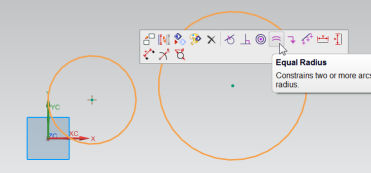

Mam dwa pytanka:
1. Gdzie się zmienia separator dziesiętny w nx 9 na , ?.
Przeszukałem wujka gogle i ustawienia nx ale nie wiem gdzie szukać
2. jak ustawić equal lengh na dwóch okręgach. Wydaje mi się ze w nx 8,5 działało, teraz nie mogę zaznaczyć żadnych relacji związanych z okręgami
Dzięki za odp

1. w NX separatorem dziesietnym jest kropka, przecinek oddziela wspolrzedne.
to zostalo zakodowane w programie. nx jest podobny bardziej do programowania C++ niz do
pracy w excel albo rysowania w paint. piszesz program i musisz sie stosowac do narzuconych
regul programowania
2. tak samo jak w nx8.5. doslownie tak samo. zaznacza sie dwa okregi i wybiera ikone equal radius (rysunek ponizej)

- Załączniki
- eqr1.jpg (9.73 KiB) Przejrzano 2045 razy

dzieki za odpowiedz. Co do 1 tak myślałem ze tak będzie, bo przewaliłem wszystkie opcji i nic nie znalazłem. Codziennie używam solidedge i jestem przyzwyczajony do klawiatury numerycznej.
co do 2 tez doszedłem loco chodziło. Znowu przyzwyczajenie z solidedga.
Tam jest opcja 1 wspólna, dla Lini i okręgu stąd ten problem.
