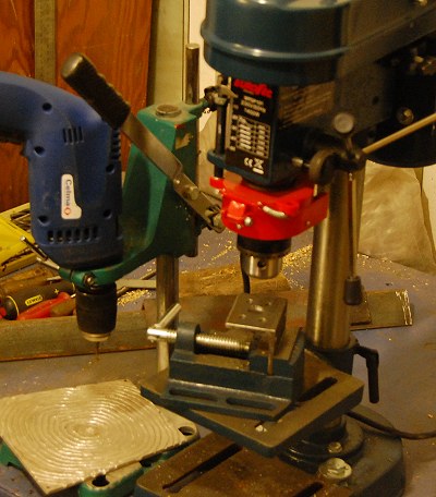

Kupiłem nową wiertarkę B160T (dość tanio). Wg. instrukcji ma gwarantowane bicie wrzeciona mniejsze niż 0.03mm. Moje pomiary wykazały, że tak jest w rzeczywistości. Jednak mechanizm opuszczania wrzeciona ma luz poprzeczny około 0.1/0.2mm (schowane/wysunięte wrzeciono). Jeśli doczepię uchwyt do wierteł i wkręcę wiertło np. 10mm to na jego czubku luz wynosi prawie 0.5mm.
Ta część wysuwająca się z korpusu ma wykonany rowek ale w korpusie nie ma otworu do wkręcenia śruby likwidującej luz. Tak się zastanawiam czy nie wykonać tego otworu. Myślę jednak, że kasowanie luzu poprzez wkręcanie jednej śruby będzie działało tylko na krótki czas. Poza tym taka śruba w zasadzie kasuje luz tylko w jednym kierunku. Co o tym sądzicie ?
