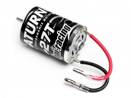

dane znamionowe innego silniczka klasy 540 na 7,2V
Silnik szczotkowy klasy 540, 27T, z firmy HSP Racing.
Dane producenta:
Typ silnika: elektryczny, szczotkowy
Klasa silnika: 540
Napięcie znamionowe: 7,2V
Długość korpusa: 50mm
Średnica korpusa: 35,5mm
Średnica wałka: 3mm
Długość wałka: 9,5mm
Wałek: sfazowany, bez zębatki
Temperatura pracy: od -30*C do +80*C
Obroty bez obciążenia: 19800rpm
Pobór prądu bez obciążenia: 2,5A
Obroty z obciążeniem: 11620rpm
Pobór prądu z obciążeniem: 13,2A

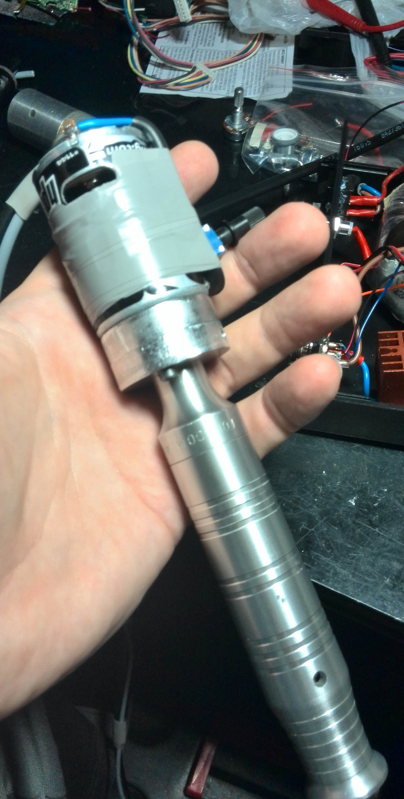

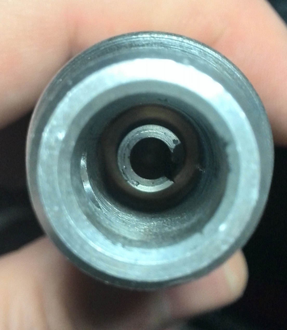

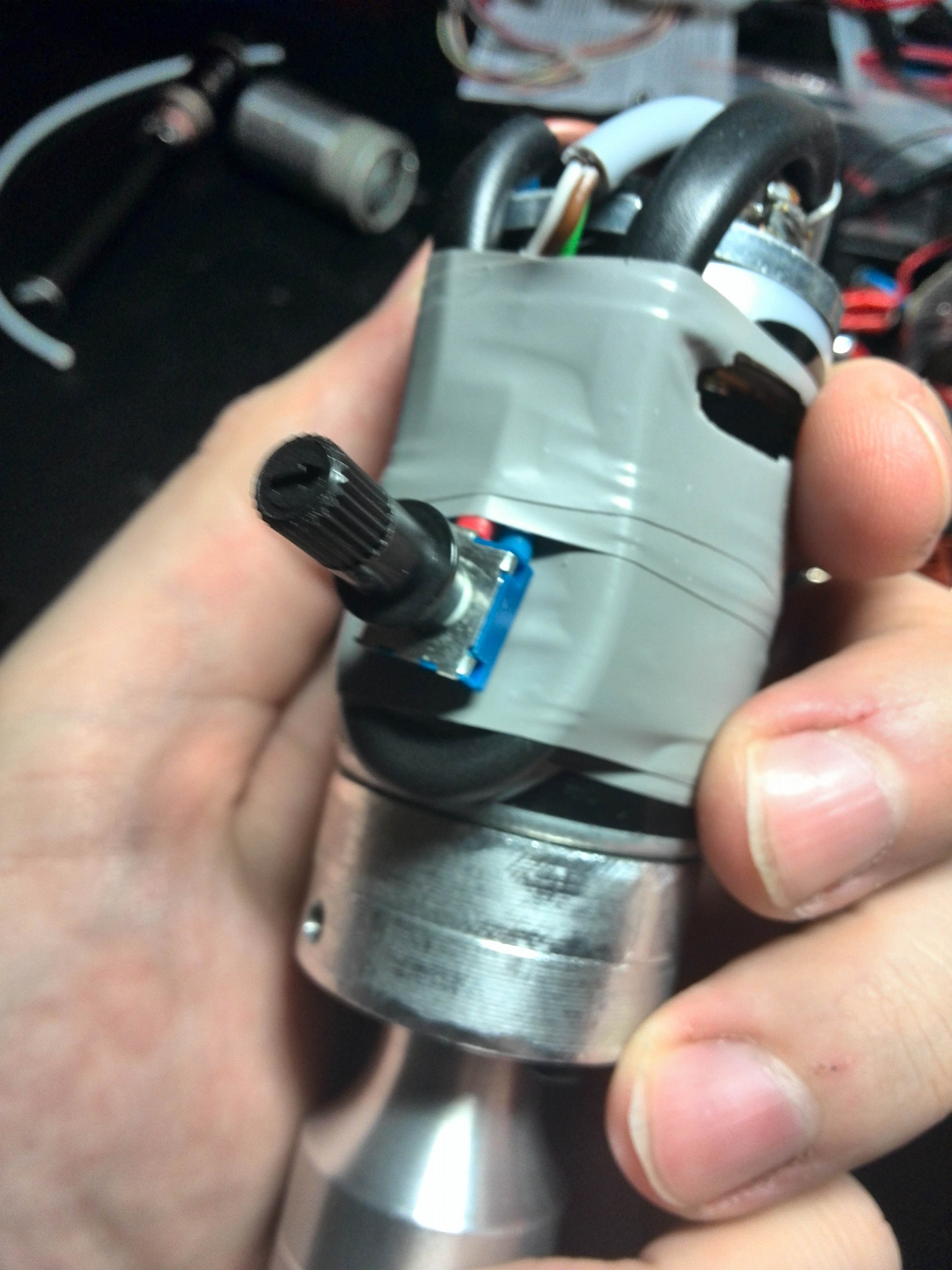

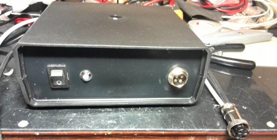

a więc tak to wygląda teraz.
trochę prowizorka ale póki co nie mam pomysłu (a zresztą i potrzeby) jakby to ładnie zabudować.
całokształt
regulacja obrotów potencjometrem
zbliżenie na tulejkę łącząca silnik z prostnicą (90% made by Pukury)
piórko zrobione z kawałka zużytego brzeszczota

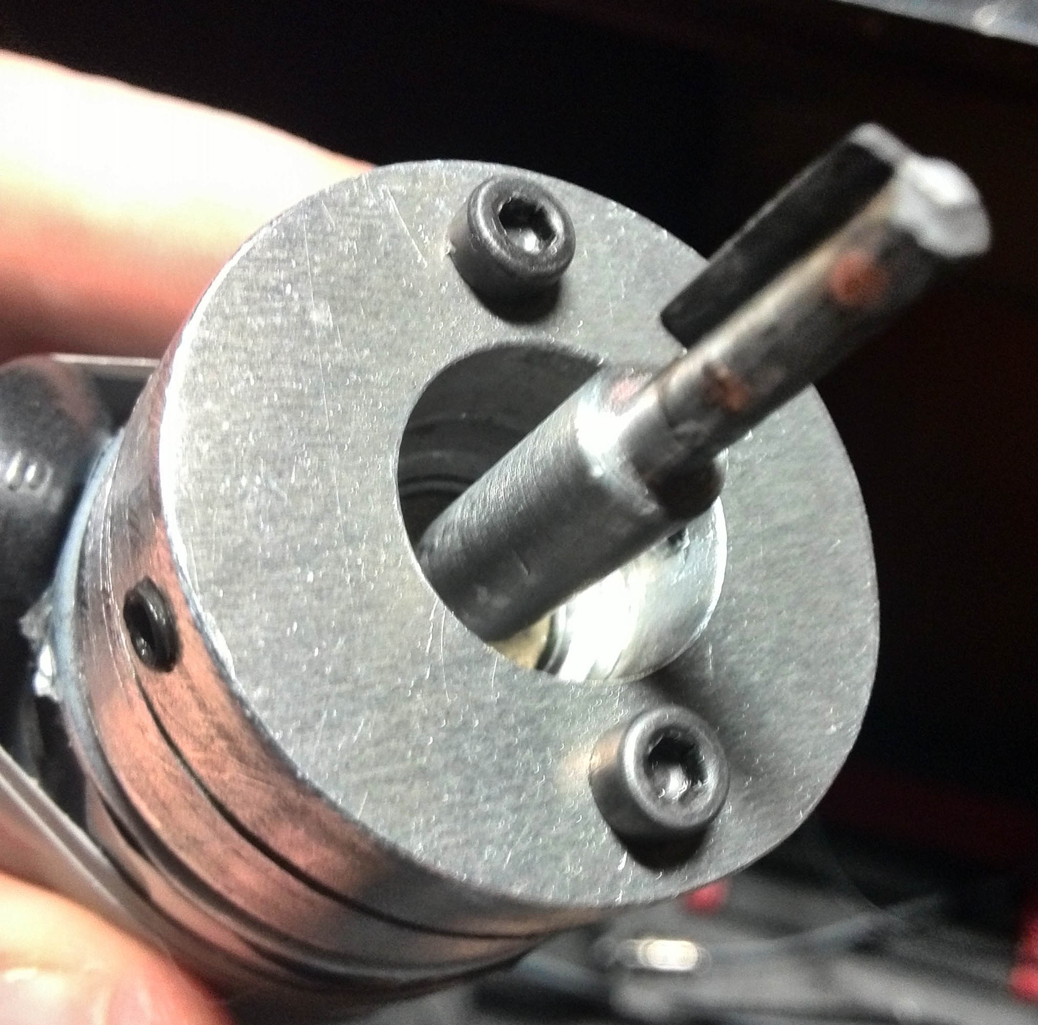

wał odbierający prostnicy. taki z przecięciem jest w oryginale. wałek giętki z kompletu również ma owe piórko które tam wchodzi.

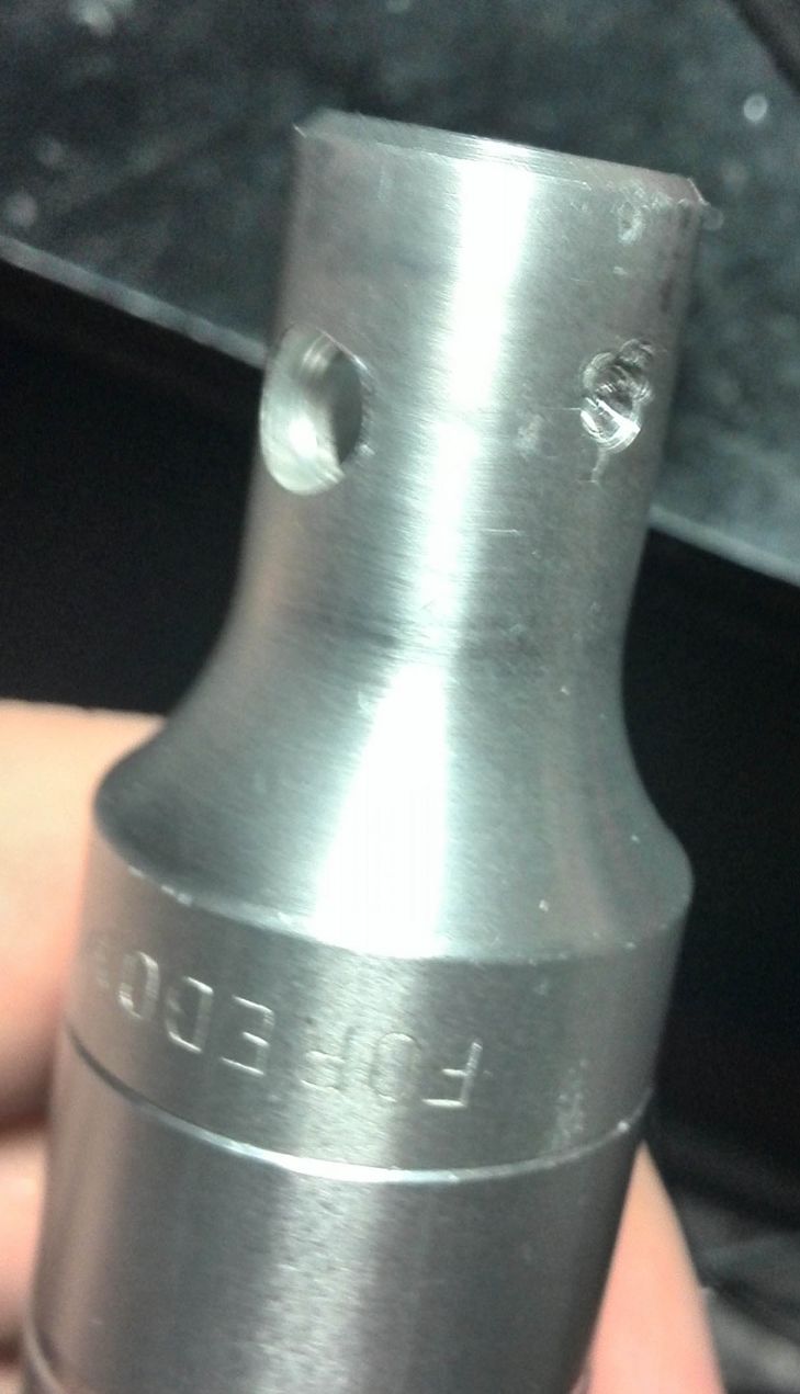

ogonek prostnicy, widać otwór na kulkę zatrzaskującą wałek giętki. zdjęta w tej konfiguracji

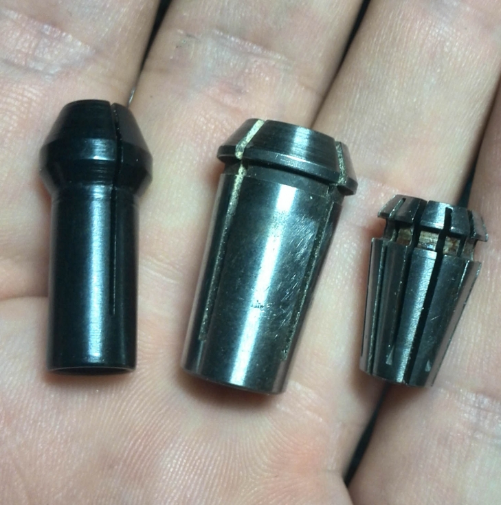

porównanie tulejek od lewej do prawej: tulejka z tej prostnicy, kress, ER11

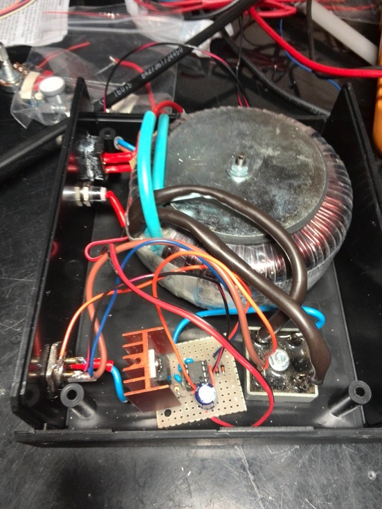

skrzyneczka regulatora złożona trochę na pająka ale strzelać nikt z tego nie bedzie.
płytka PWMa jeszcze nie przymocowana.
panel kontrolny :) z prawej widać końcówkę kabla na silnik i wtykę

silnik modelarski samochodowy DC 12V HPI Saturn 27T parametrów nie znam ale stosują go w niektórych samochodzikach RC w skali 1:10. obroty podobno >10k ~40zl

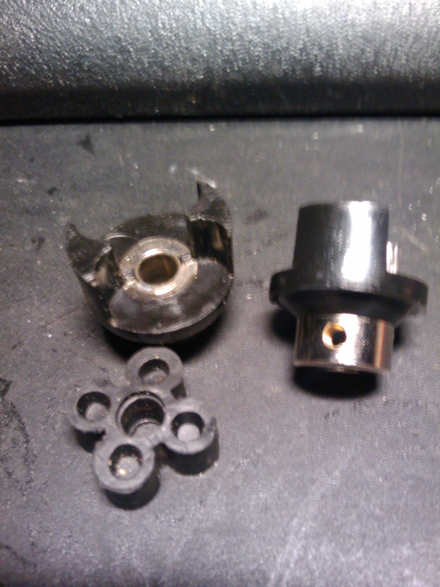

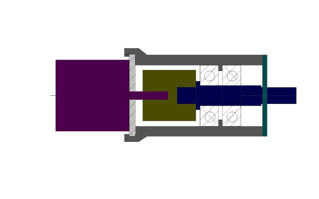

mniej wiecej tak o jest w środku
a takie jest sprzęgło
póki co wyszedł jeden bubel, za mało woltów na trafie. pod koniec miesiąca (kiedy przyjdzie wypłata i takie tam) podmienię na 250W 12V i będzie cacy.

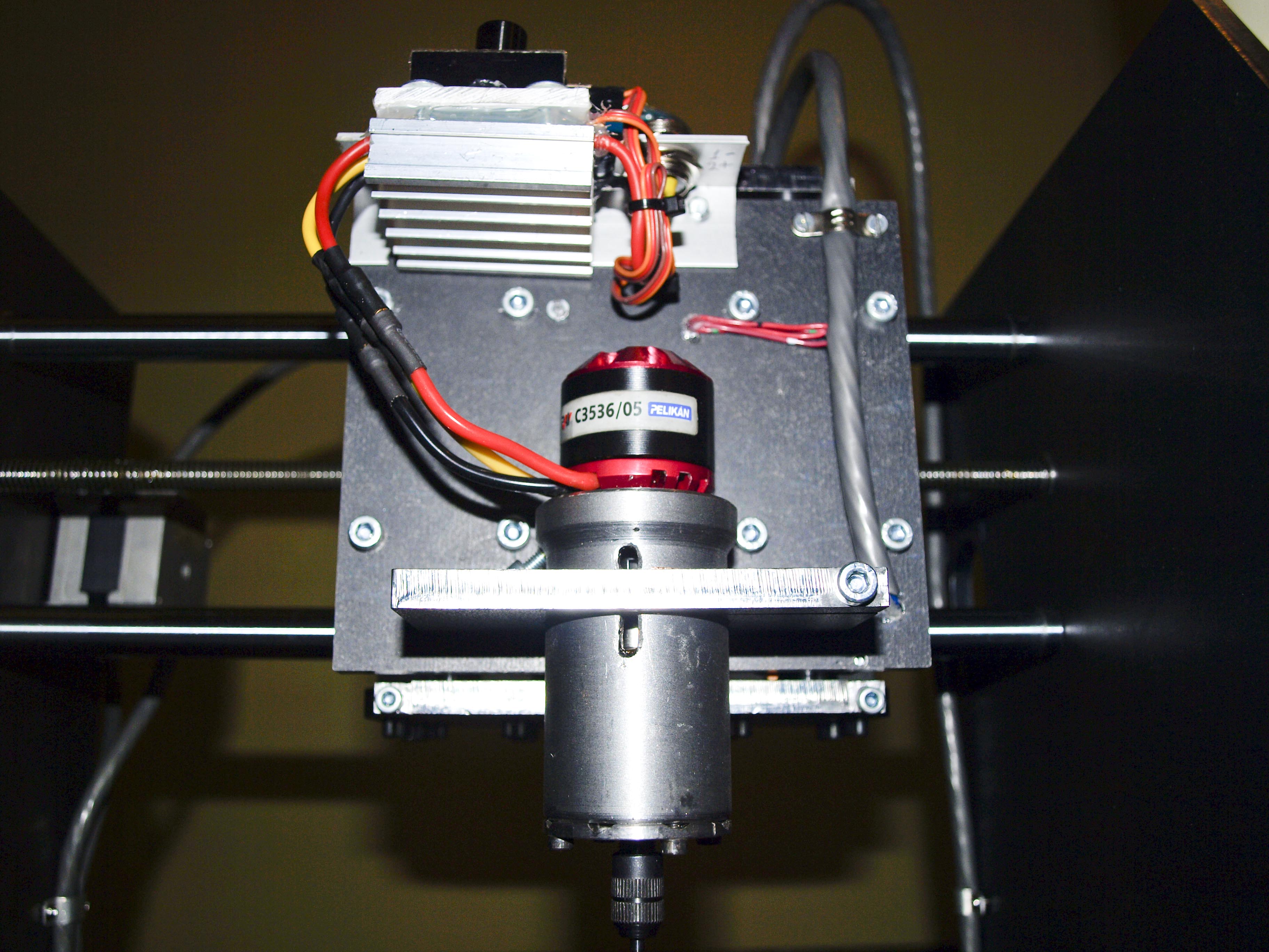

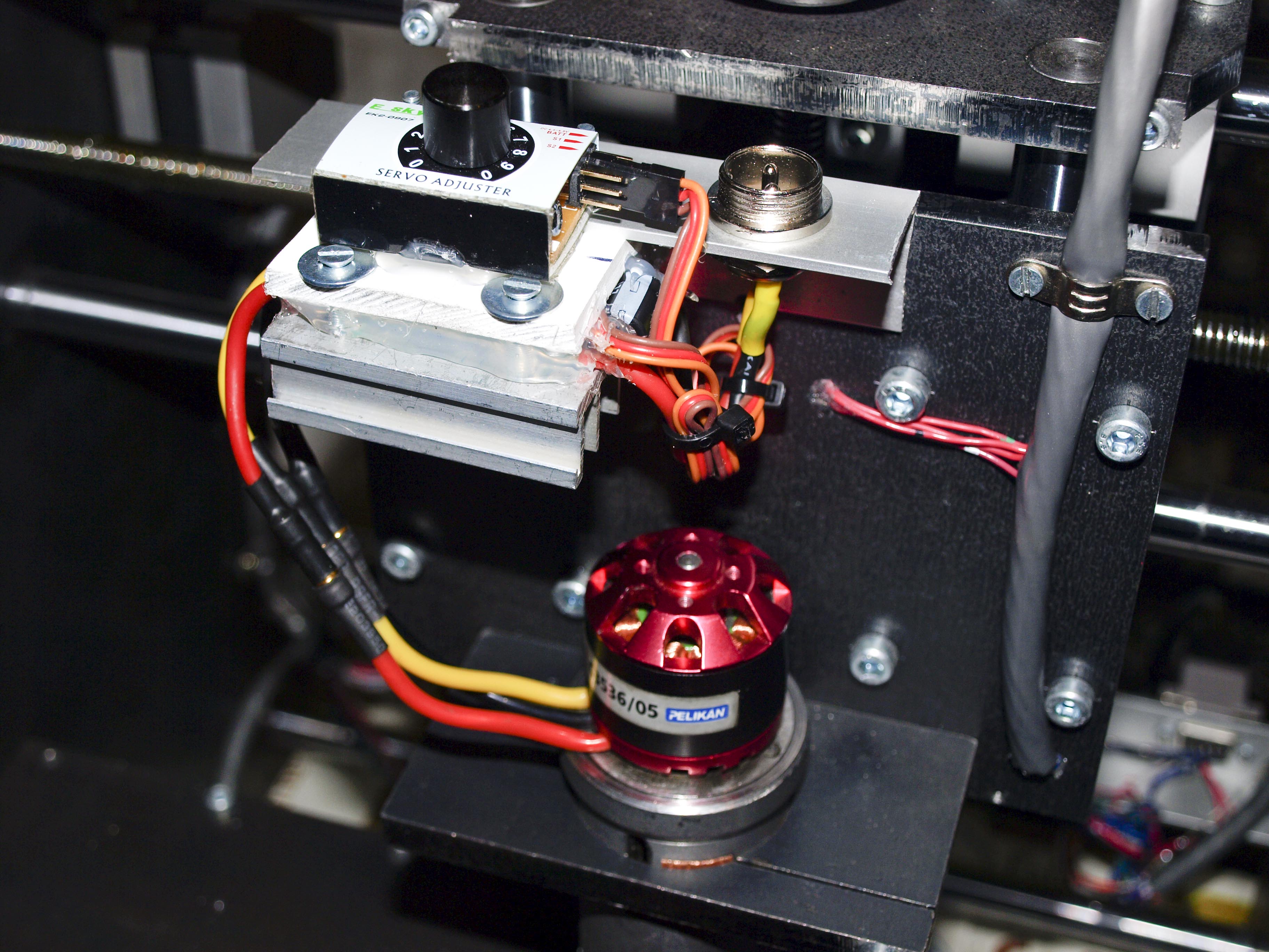

tak o prezentuje się na maszynie. docelowo ma być ciut wyżej i posiadać wiatraczka na silniku
