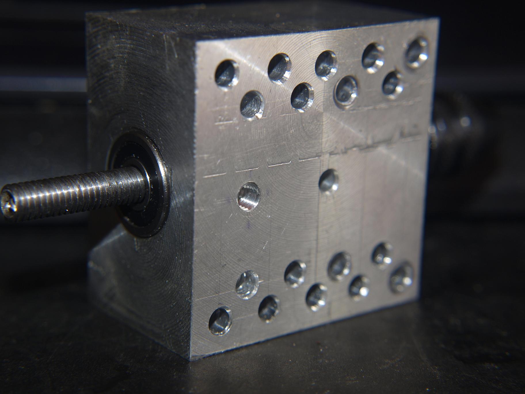

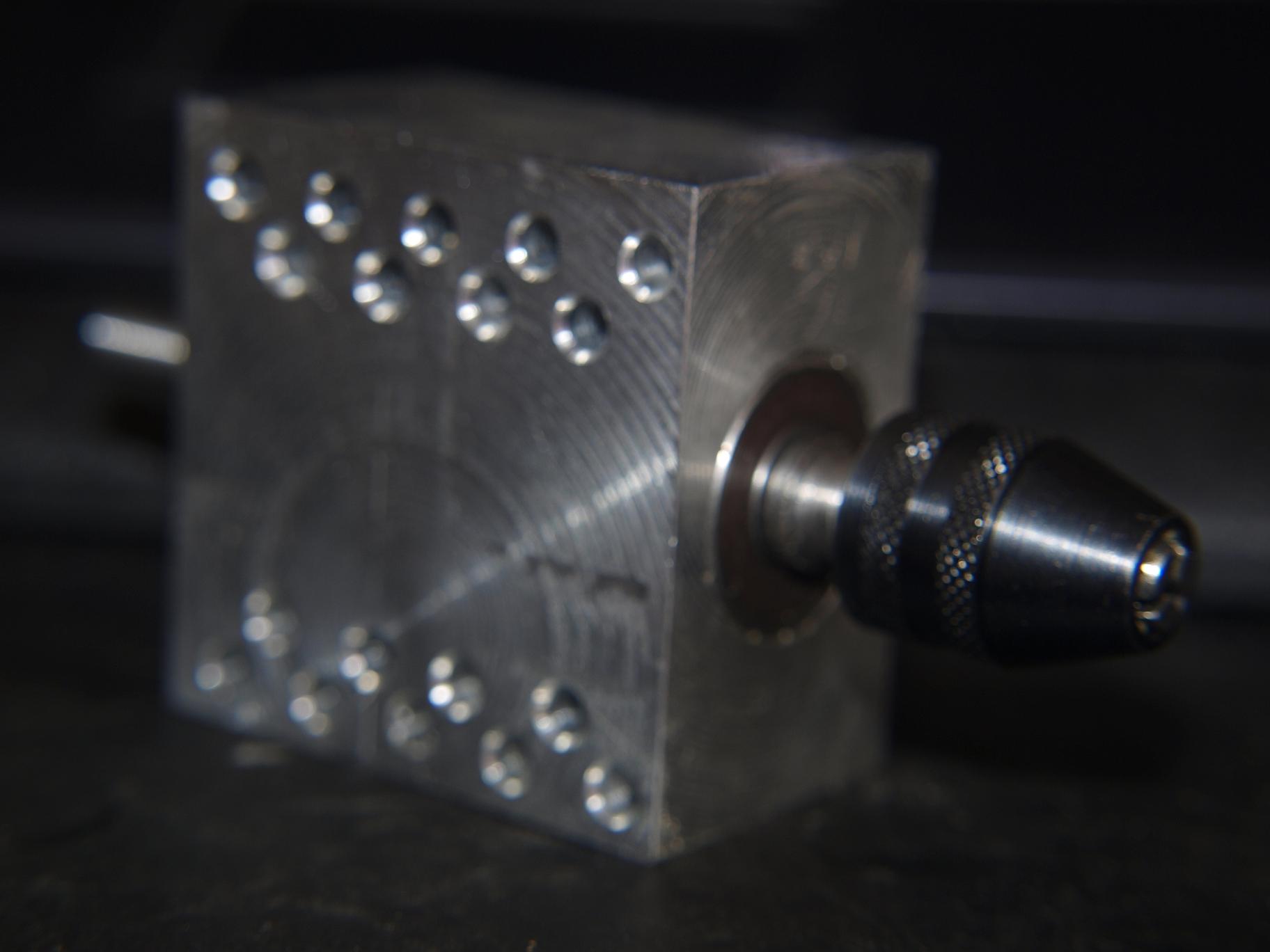

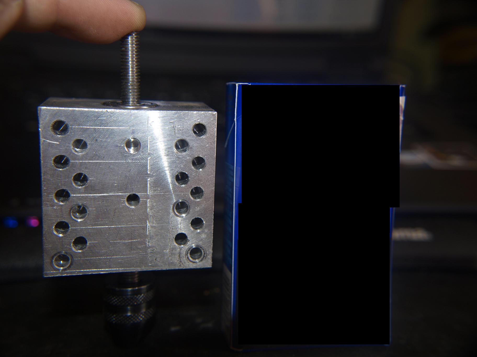

chciałbym wystawić na osąd mikrowrzecionko które jest "w trakcie".
używane ma byc do pracy na około 10 tyś obrotów no i frezami 0,8 - 2mm

251mz: a cóż tu szkicować? do tego klocka dojdzie płytka z silnikiem przełożenie na pasie itp. raczej standardowa konstrukcja dla małych wrzecionek.
mi chodziło o to czy mogło by to zdać egzamin z kwestii wytrzymałości, wchodzenia w wibracje i tp. dokładność do 0,5 mm mnie by w zupełności zadowoliła.
no i oczywiście czy to w ogóle nie jest pomylony pomysł żeby coś takiego zrobić.

zacharius, myślę że sam pomysł budowy takiego mikrowrzecionka wart jest kontynuacji. Sam podążam w podobnym kierunku i uważam że małe jest piękne. Wątpliwość jaka mi się nasuwa na pierwszy rzut oka to zastosowanie "futerka" z miniwiertarki bo ono może być generatorem bicia i szybszego zużywania łożysk przy wysokich obrotach. Myślę że korzystniejsze pod tym względem byłoby użycie tulejek centrujących stosowanych na przykład w miniwiertarce Proxxon. Druga sprawa to umocowanie łożysk. Zwykle nawet minimalne bicie powoduje rozkalibrowanie gniazda w którym osadzone jest łożysko a potem idzie to już lawinowo. Można osadzić łożyska na klej ale to utrudnia ich wymianę. Innym rozwiązaniem byłoby przecięcie z jednej strony kostki z łożyskami i dociskanie jej śrubą do pełnego ustabilizowania łożysk. Samą oś wraz z uchwytem i łożyskami dałoby się wypreparować z jakiejś mikrowiertarki a dorobić tylko obudowę z gniazdami na łożyska. Po co? Ano dlatego że silnik takich dremelków nie wytrzymuje długotrwałej pracy. Lepiej więc tak jak zamierzasz, dodać silnik zewnętrzny o mniejszych obrotach i przekładnię na pasku. Wybór takich niewielkich silników o mocy do 200W zdolnych pracować na okrągło jest spory. Jeszcze innym pomysłem na pozyskanie wrzecionka jest poszukanie wśród prostnic dentystycznych http://www.allegro.pl/search.php?string ... rec=0&fb=1 . To jednak wprowadza ograniczenie jeżeli chodzi o średnicę trzpieni mocujących frezów dentystycznych.

obawiam się czy to " futerko " jest wystarczająco dokładne - bicie .
z moich doświadczeń wynika że wszystkie tego rodzaju uchwyty są krzywe .
poza tym jak tylko pojawią się jakiekolwiek drgania to może się odkręcać .
pułapka polega na tym że przy dużych obrotach nie widać bicia - wystarczy spróbować na 300 - 500 ob/min i prawda wychodzi na jaw .
na mój rozum - tylko tulejki zaciskowe .
tym bardziej że frezy o małych średnicach mają z reguły jednakowych chwyt - 3.175 ( lub podobnie ) .
wystarczy więc kilka tulejek i po sprawie .

diodas1: właśnie jest dużo za i przeciw temu i tamtemu, szukam kompromisu. futerko niestety muszę mieć ze względu na różne średnice trzpieni narzędzi których używam, choć co prawda najpopularniejsze u mnie to 3,17 ale. silnik od dremela odpada bo to już ze 3 razy za duże jest :) ta kostka ma wymiary 50x50x30 mm więc taki silnik to wielki byk dla niej. myślałem o zastosowaniu silnika modelarskiego BLDC. mam ze 2 na stanie inrunner i outrunner. przy czym outrunner będzie chyba lepszym pomysłem bo sam siebie chłodzi a na dodatek wirujący kielich sprawi że nie wlezą wióry do środka. ano i żywotność silnika to w zasadzie żywotność łożysk, więc jak go nie zarzynać elektrycznie to powinien długo posłużyć.

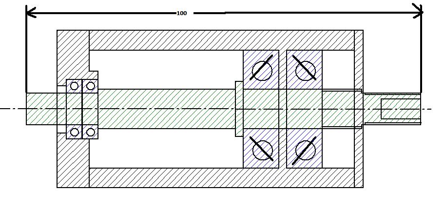

PPS chyba przeprojektuje to inaczej :) na zaczepienie silnika prosto z wałem w pionie ale nie na sztywniaka tylko na elastycznym, z dobrym łożyskowaniem uchwytu. update wkrótce...
[ Dodano: 2009-11-02, 22:39 ]
Panowie i szybki rzut pomysłu na wrzecionko. proszę się nie czepiać rysunku bo to na raz dwa rysowane. do produkcji prototypu pójdzie w innym wyglądzie.
co myślicie?
no i do tego z lewej strony sprzęgiełko i silnik a z prawej załóżmy samocentrujący proxxona.
2 łożyska skośne w układzie O + 2 zwykłe na ogonie.
całkowitą długość wrzeciona przewiduje ok 15-16 cm i średnica 40mm albo zrobię pod standardowy chwyt 43 :D
