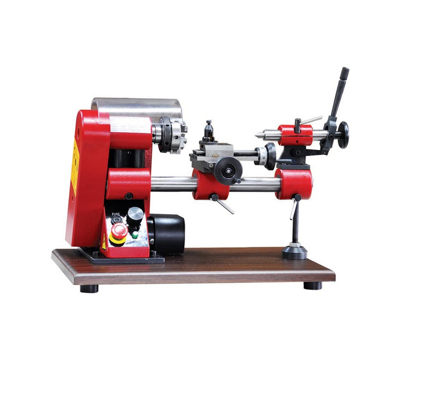

Mam malutką 1D601 z uchwytem trzyszczękowym 80 mm. Teraz przyszła ochota na zmiany i chcę dostosować do niej uchwyt 65 mm a później czteroszczękowy z niezależnymi szczękami, ale 80 mm. W miarę jedzenia apetyt wzrasta. A ten 65 mm dlatego, że po prostu jest.
