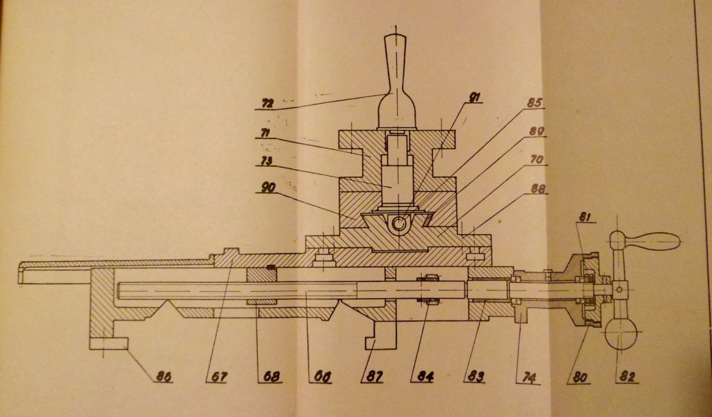

Skoro nie ma to trzeba próbować zdjąć tylko górną część suportu poprzecznego. Jeśli wykręci się śrubę mocującą nakrętkę, wyjmie klin kasujący luz, to powinna dać się zdjąć. Ewentualnie spróbuj ją wyjąć śruby poprzez otwór pokazany na tym rysunku. Ja na pewno to robiłem, ale to ponad 20 lat temu.

Chodzi o te dwie śruby, jedna z przodu a druga z tyłu? To są śruby T-owe i po odkręceniu obydwóch sanki możesz unieść do góry. Śruby tkwią w kolistym rowku T-owym i w jednym miejscu jest wybranie, żeby można było je wyjąć.
