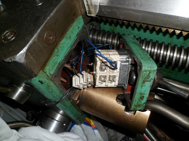

autor: BYDGOST
22 lip 2013, 21:20
Temat: Tokarka koreańska
Odpowiedzi: 117
Odsłony: 52095
Napisz do mnie na PW i podaj adres e-mail to Ci przyślę.
A ten włącznik w KUSON 3 działa tak: 1-0-2.
autor: BYDGOST
21 lip 2013, 18:58
Odpowiedzi: 117
Odsłony: 52095
Ostatnio miałem okazję przerabiać instalację w KUSON 3 bo montowałem falownik i zrobiłem zdjęcie zdemontowanego wyżej omawianego przełącznika. Wstawiam zdjęcie, żeby przybliżyć jego budowę. W tej zielonej żeliwnej puszce jest przekładnia zębata.
A jeśli chodzi o HUICHON - 5 to ostatnio przybyła mi DTR w wersji angielskiej a wcześniej po polsku, tłumaczenie z rosyjskiego.
