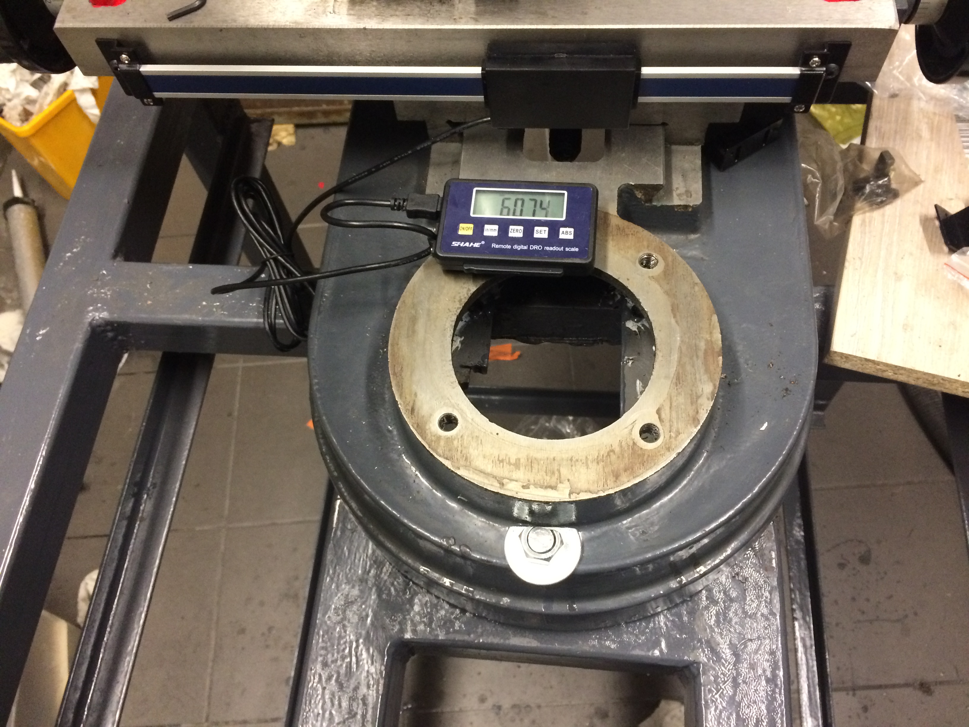

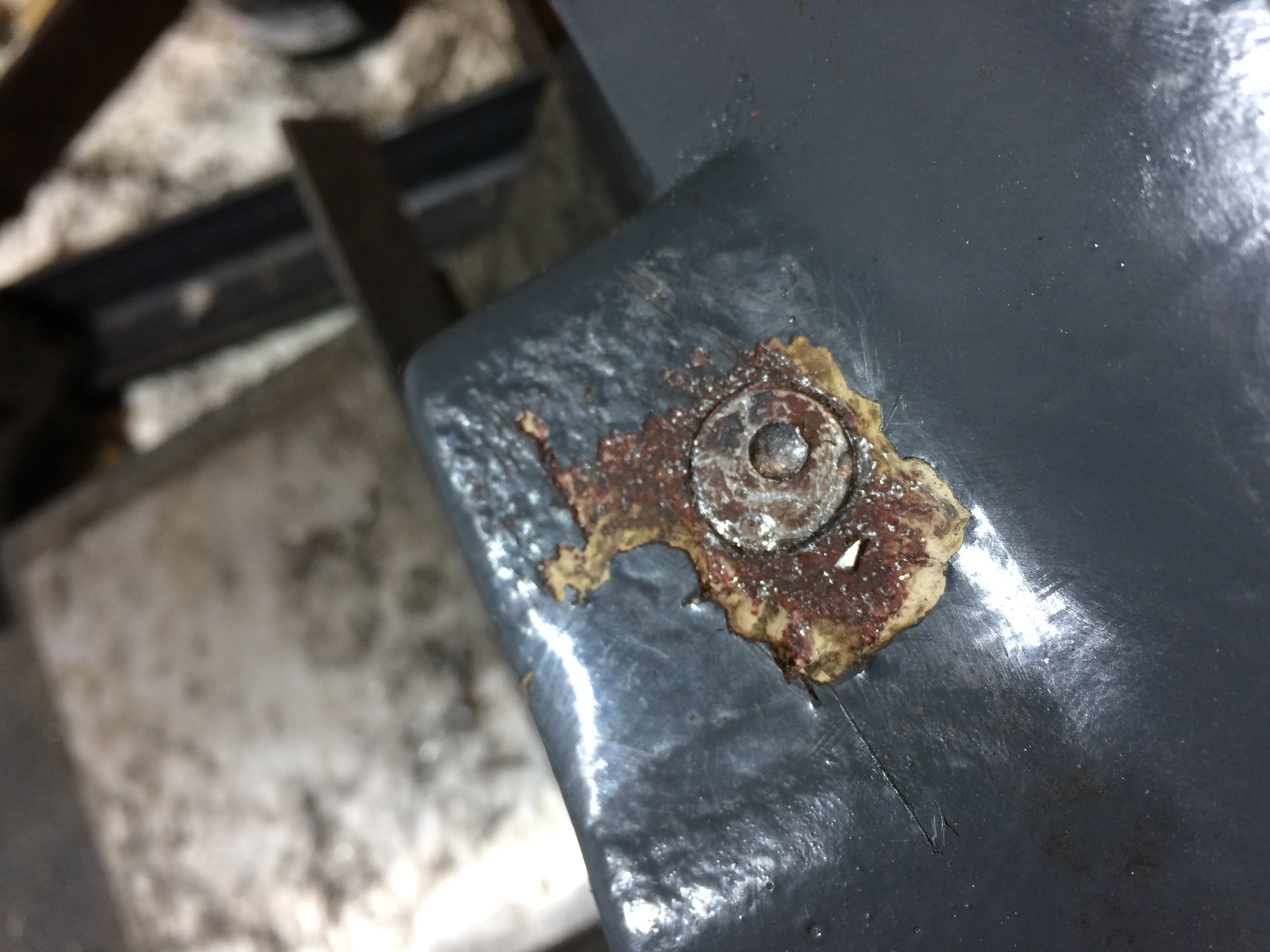

Re: Frezarko-wiertarka ZX7016 ''ZOSIA''
Rzeźba trwa, już trochę rzeczy mam zrobionych, ostatnio skrobanie, ale na razie się chyba poddam i zostawię jak jest(i tak lepiej niż fabryka). Nie jest wielkim problemem przyleganie powierzchni, bo to dość łatwo i szybko idzie, gorzej z geometrią. Tu brakuje 0,05mm, tam 0,25mm, gdzie indziej 0,4mm. Tak z szybkich rzeczy to ostatnio wymieniłem fabryczne smarowniczki na standardowe kalamitki i jeszcze przewierciłem tunele do łożysk, bo fabrycznie otwór smarujący wychodzi w dziwnym miejscu, na przetoczonym odcinku śruby, który jest dość ciasno spasowany. Nie wydaje mi się to po drodze ani do łożyska oporowego, ani do gwintu śruby.

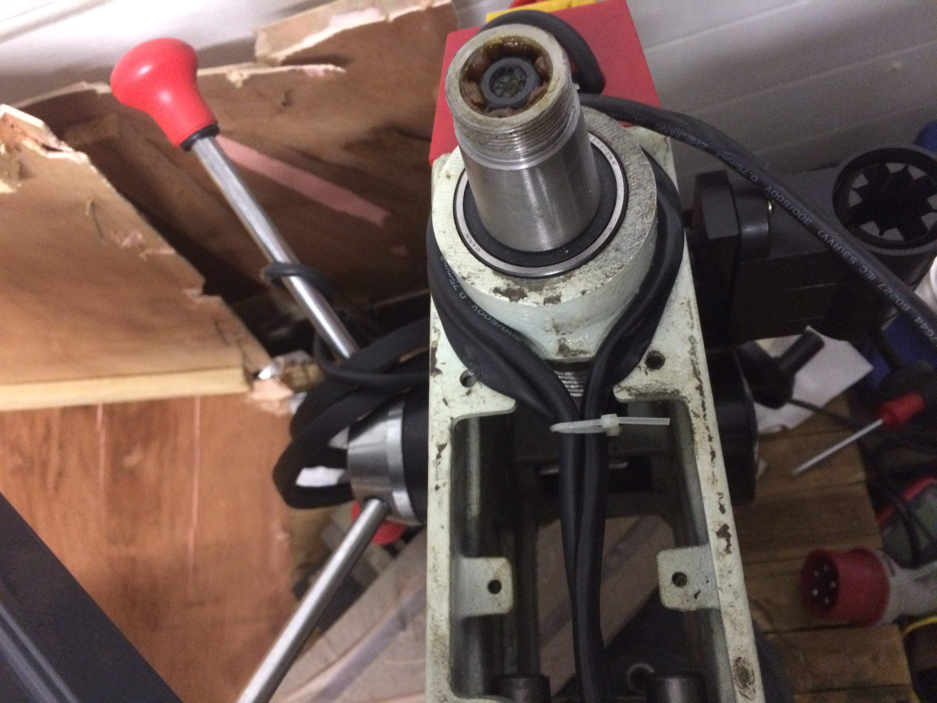

Widzę że na tej aukcji można wziąć 600-700mm i będzie taniej. Rozumiem, że nie nadaje się z powodu wagi, trudności z blokowaniem zaciskami i przenoszenia wibracji? Tylko czy rurka o ściance 1.6mm się nadaje? Wolałbym rurę, najlepiej o ściance 5mm, ale gotowej nie mogę znaleźć. Co do zalewania to mam wątpliwości, czy pomoże to poprawić odporność na skręcanie, a do tego tak jak z wałkiem w razie awarii utrudni przerobienie mechanizmu podnoszenia kolumny.

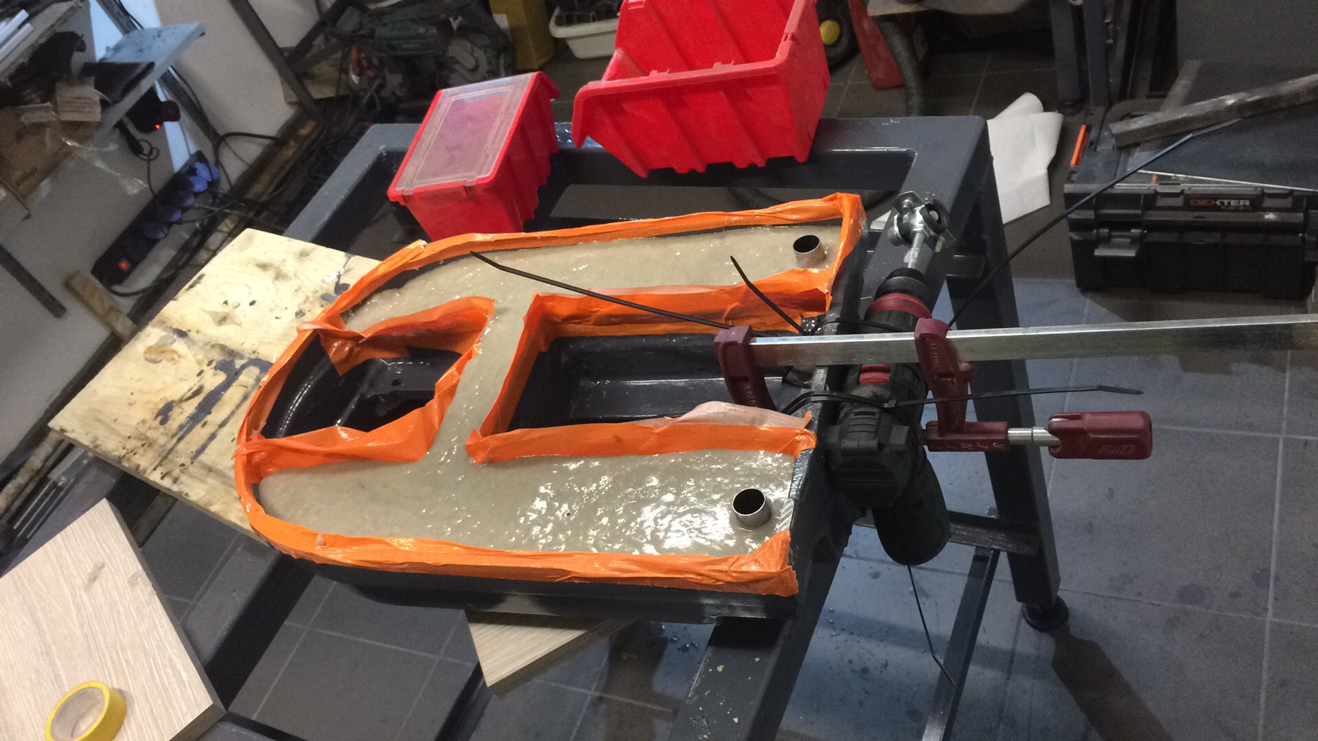

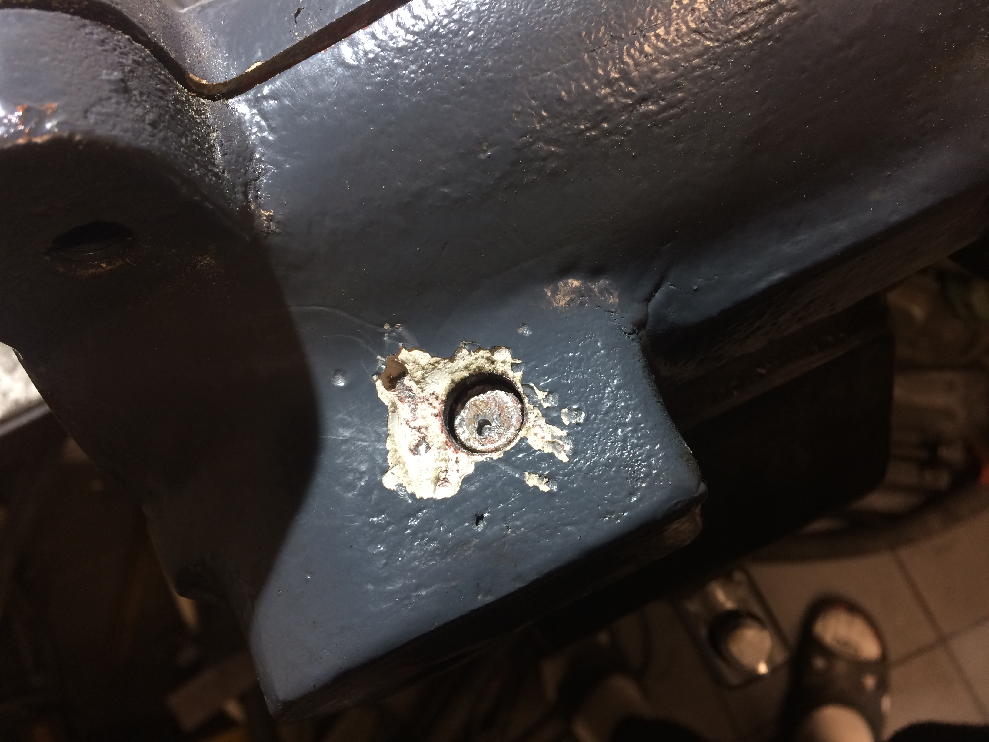

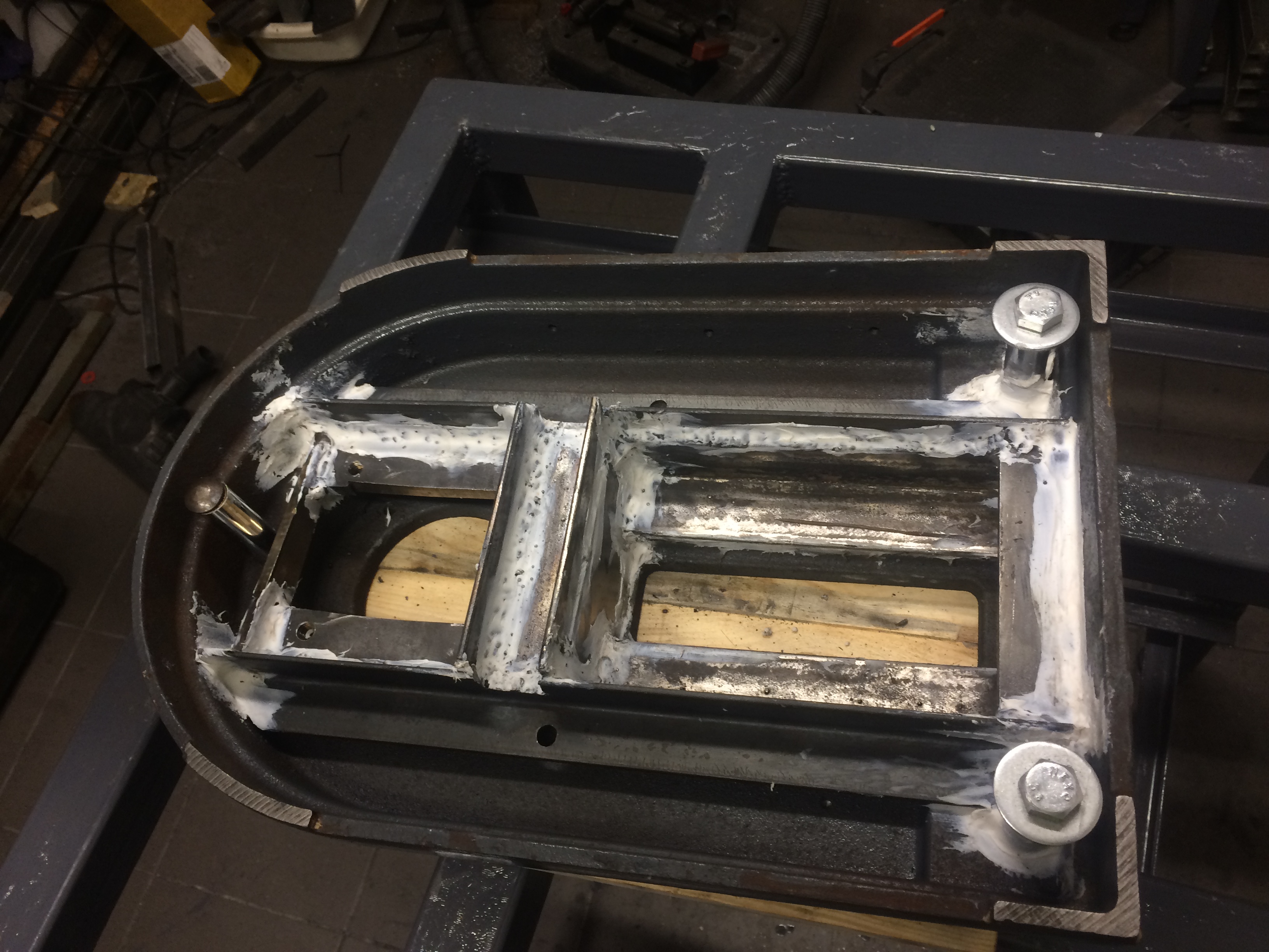

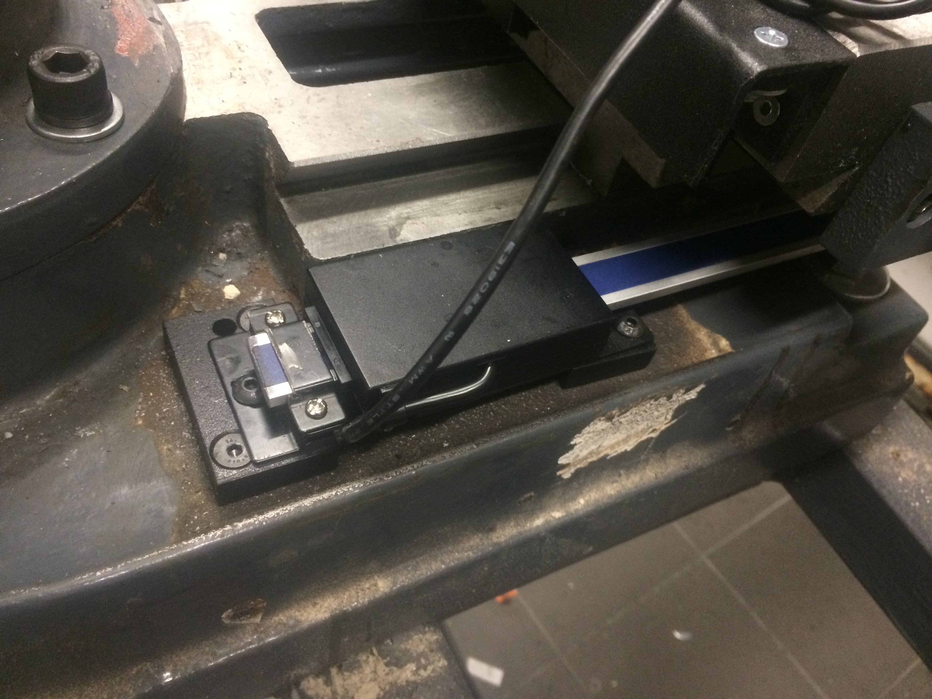

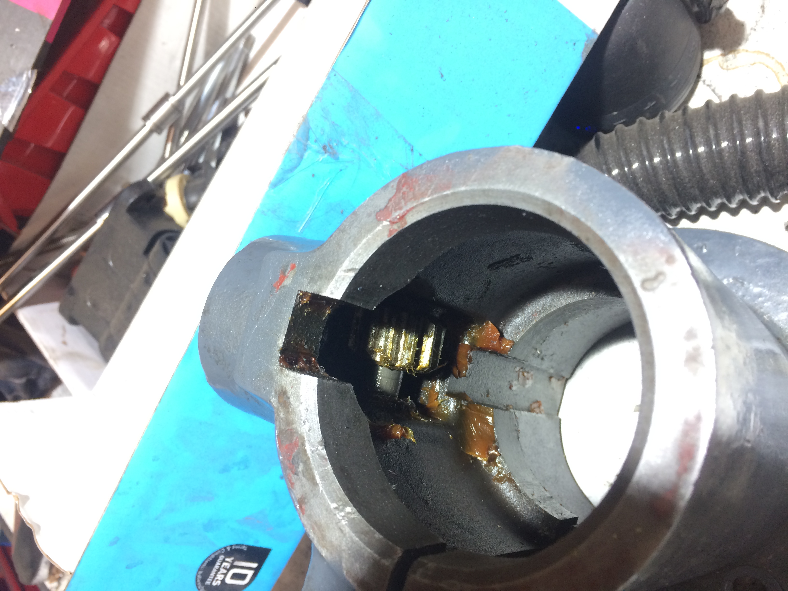

Oś zębatki od podnoszenia kolumny udało się wybić i ustawić centralnie, na czerwony klej była, podstawa zalana, DRO na stole praktycznie zamontowane. Zostaje wymiana kolumny, jakby ktoś miał info, gdzie można dostać taką rurę/wałek gotowy, bez toczenia i nie kosztujący majątek to proszę o PW.

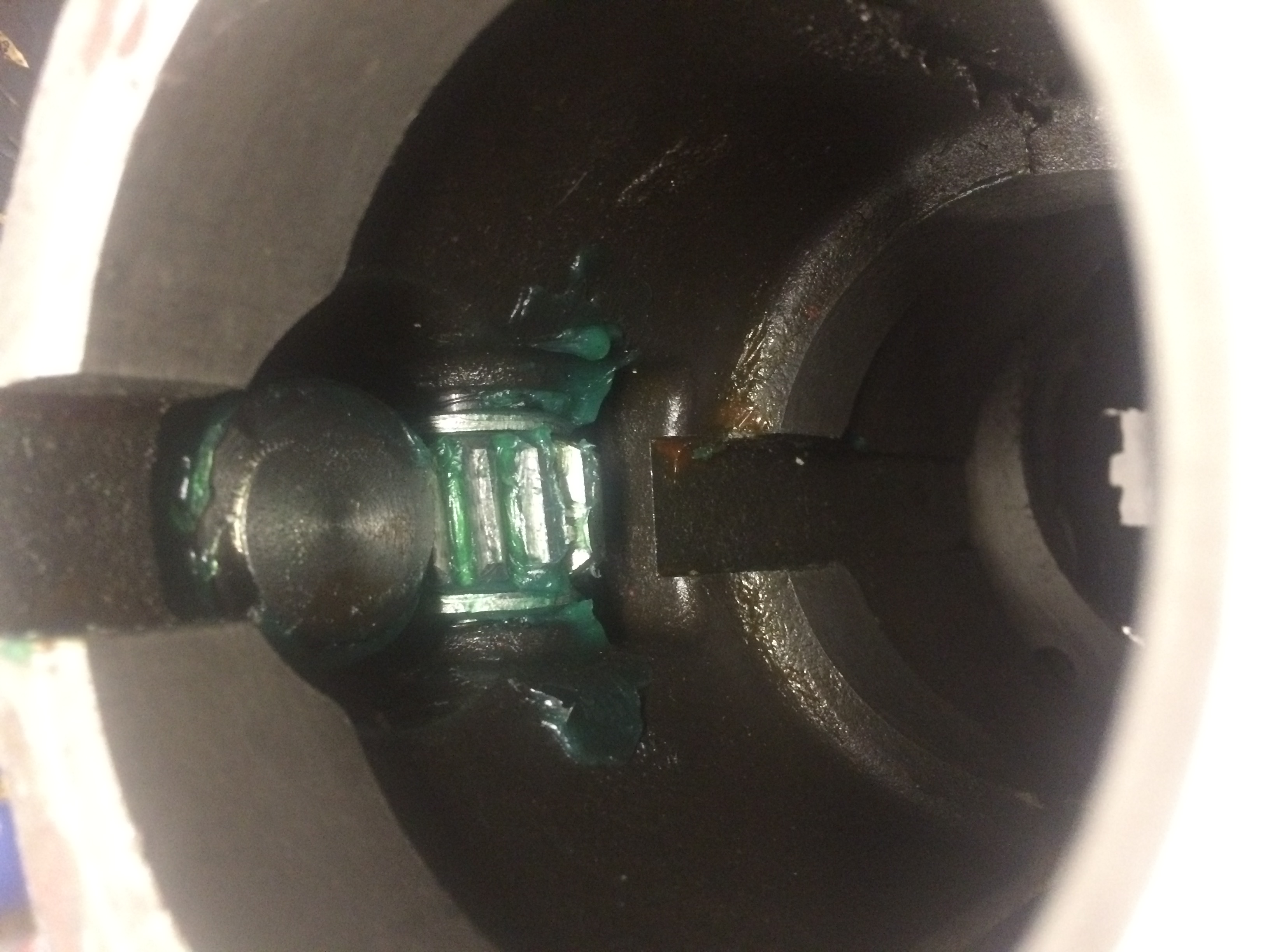

Witam, pewnie ktoś mądry coś poradzi, na przekładni ślimakowej mechanizmu podnoszenia kolumny mam luz na zębatce co najmniej centymetr. Przesuwa się ona na osi i czasem łapię listwę zębatą samą krawędzią, zależy jak się ułoży. Chciałem dać tulejki-podkładki centrujące koło zębate, ale nie wiem jak wybić oś, nie wiem czy przechodzi ona na wylot, boję się uderzać młotkiem w ten odlew. Ktoś pewnie już to zrobił to może coś poradzi, bo jeśli chciałoby się wymienić kolumnę to strach o ten mechanizm.
No i co z kolumną, da się coś bez toczenia ogarnąć?
https://hp-sc.pl/product-pol-69930-Rura ... -sQAvD_BwE
Tutaj ponad 200zł za 60cm wychodzi, a może zalać oryginalną żywicą z wypełniaczem, co wyjdzie pewnie około 100zł?
