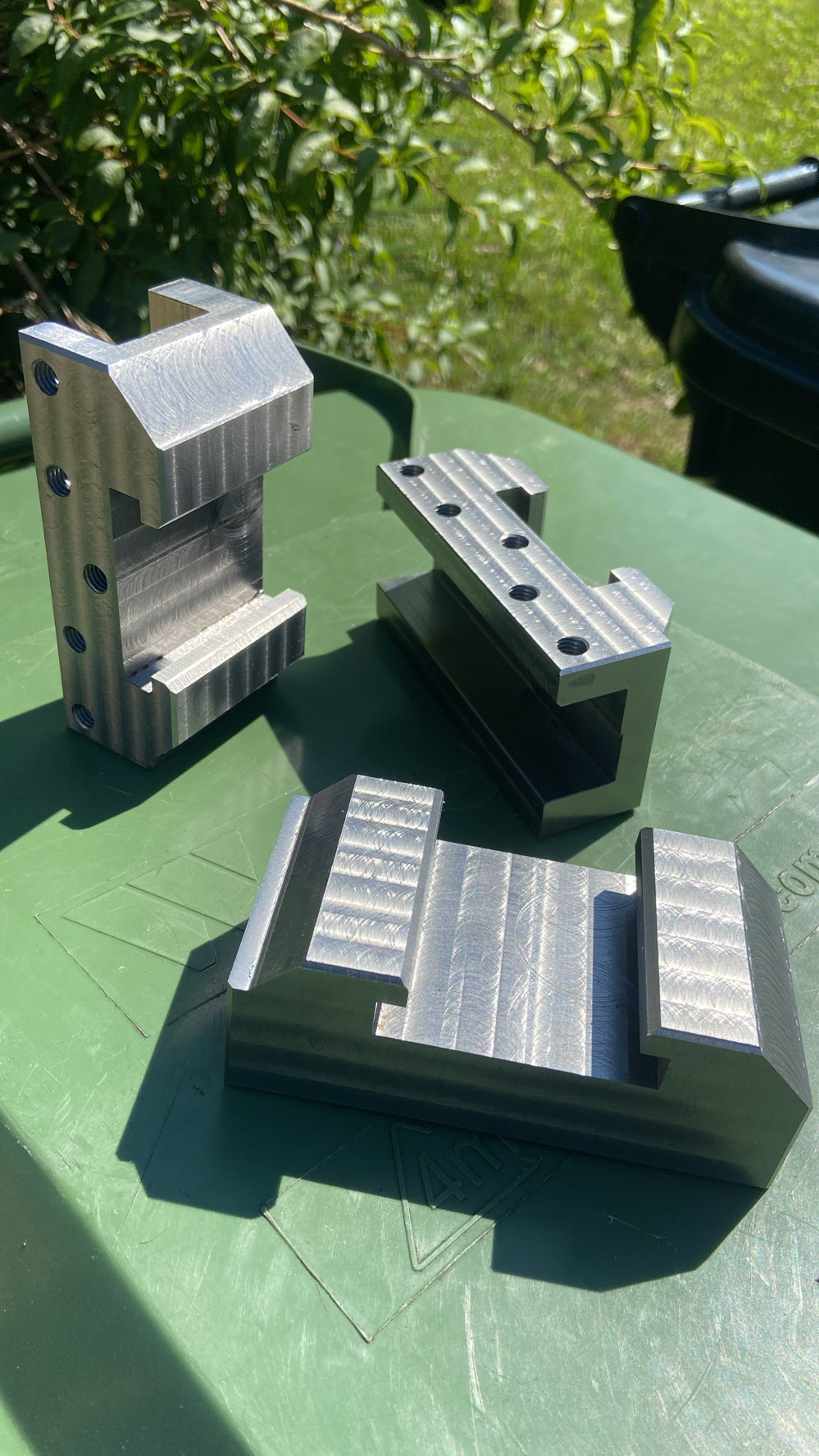

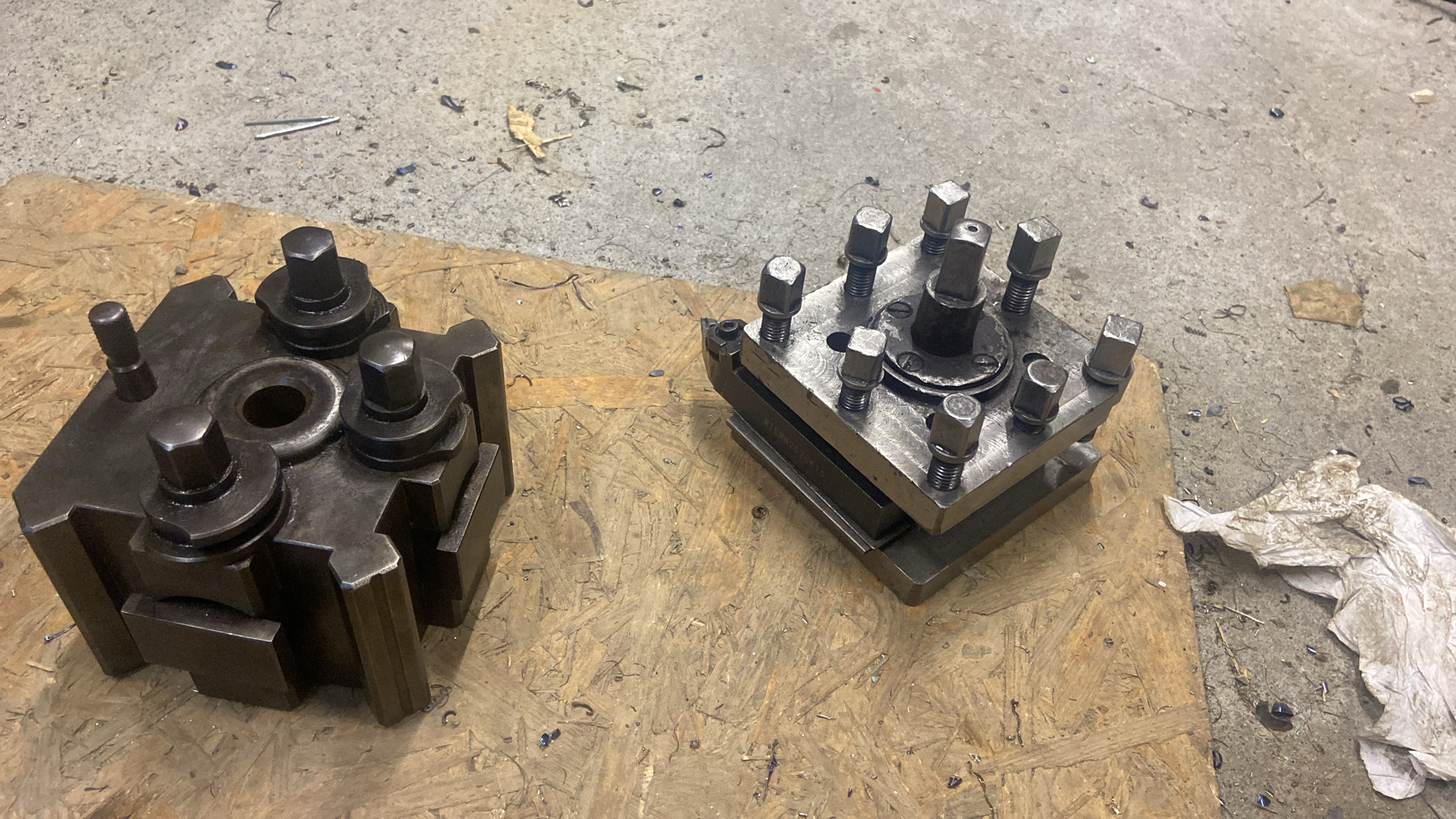

Rodzinka powoli się rozrasta - każdy trochę inny. Wszyscy piękni - kocham stal!
Dodane 10 minuty 20 sekundy:
No bo jak hartować i anodować to wincyj

W domu tego nie zrobię, a 3 detale wysyłać? Kto mi to zrobi w sensownej cenie?jasiu... pisze: ↑25 lip 2026, 16:59a nie powinno to się robić z materiału ulepszonego i dać później do obróbki, którą Niemcy nazywają Teniferierung? Po naszemu węgloazotowanie? Mamy twarde, w pięknym czarnym kolorku, a co najważniejsze odporne na korozję. Nie zardzewieją, jak operator zapomni na łikend wytrzeć. A metodą cyjanowania, to większość hartowni jest w stanie to ogarnąć.

Czat mówi, dojechać piecem do 840, 20 minut poczekać, hartować szybko w oleju, potem odpuszczać w 500 przez godzinę i chłodzić w powietrzu. Powinno być 40-45hrc na powierzchni

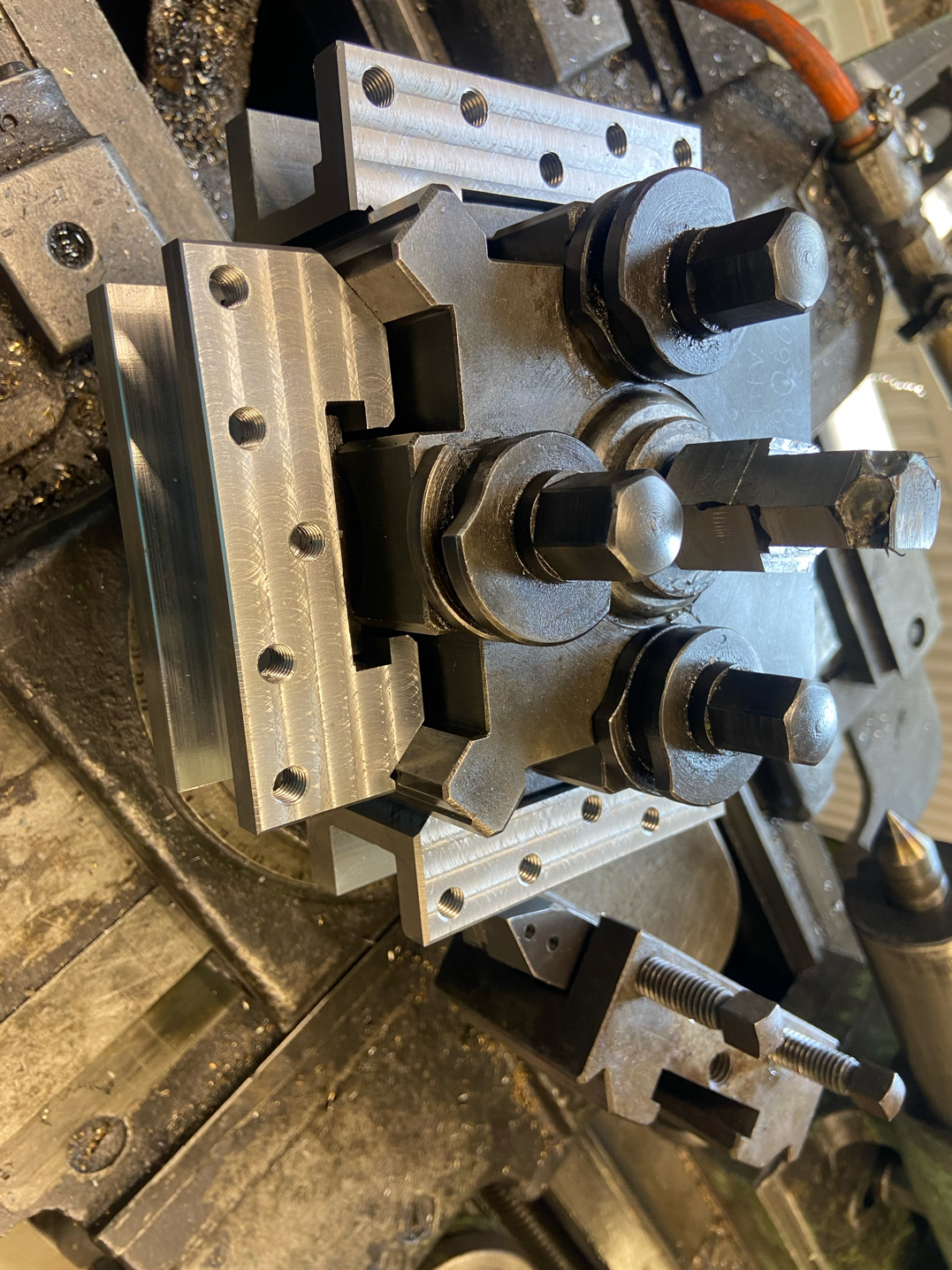

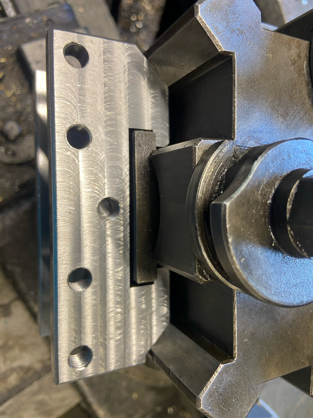

Hmm, trochę się pomyliłem przy frezowaniu i to nieraz, ale chyba jakiś zapas mam - planowałem szlifować. powierzchnie przylegania tworzą kąt, to działa jak w stozku: póki nie zjadę z dystansem zacisków za bardzo, to będzie pasować. Ile to się odkształci po hartowaniu jak przybpodgrzewaniu płasko położę na stronie od noża? 5-10 setek czy raczej więcej?
Dodane 1 minuta 53 sekundy:
Zaciśnięte jest palcami na około 45 stopni, gdzie cały zakres ruchu to chyba około milimetr. Czyli może mam jeszcze 2-3 dziesiąte milimetra zapasu?
Dodane 1 godzina 52 minuty 14 sekundy:
Jednak dobrze wymierzyłem, przy zakręceniu zacisku palcami (czyli prawie z zerowa siła, jedynie kasując luzy) mam jeszcze około milimetr zapasu w porownaniu do sytuacji ze zdjęta oprawka i całkowicie przekręcona wajchą zacisku. Aż tak mi się to nie wygnie przy hartowaniu raczej
Pytanie zatem, jak hartować, Koledzy? Mam ChatGPT pytać?! Jaka twardość powinna mieć oprawka, do ilu grzać c45 i w jakiej odpuszczać.

Re: Wykonanie imaka szybkozmiennego (qctp)

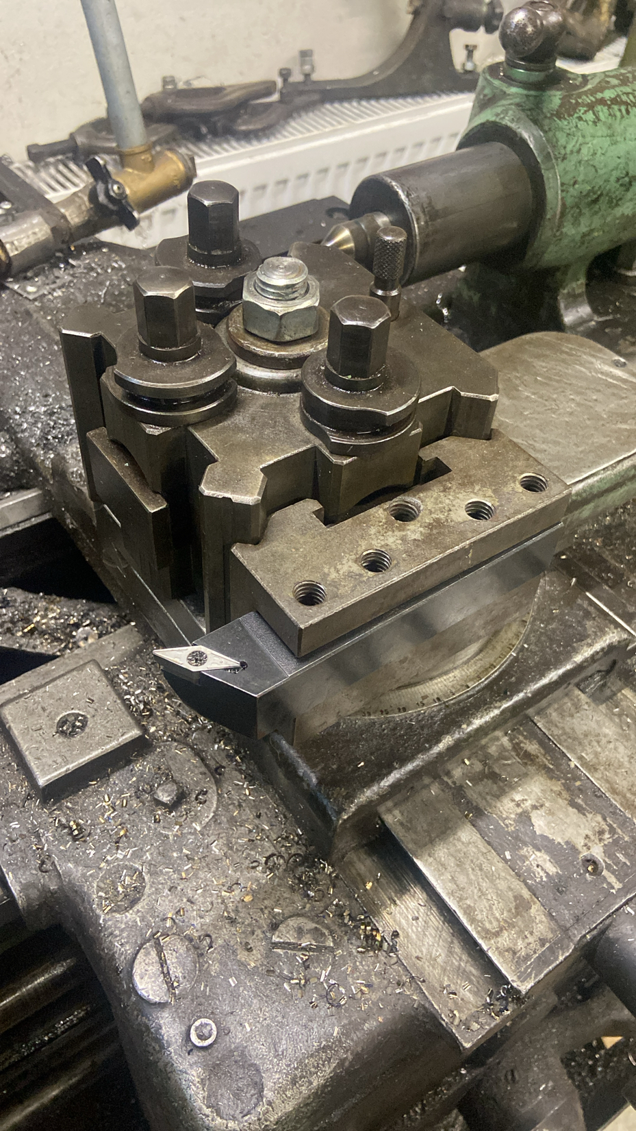

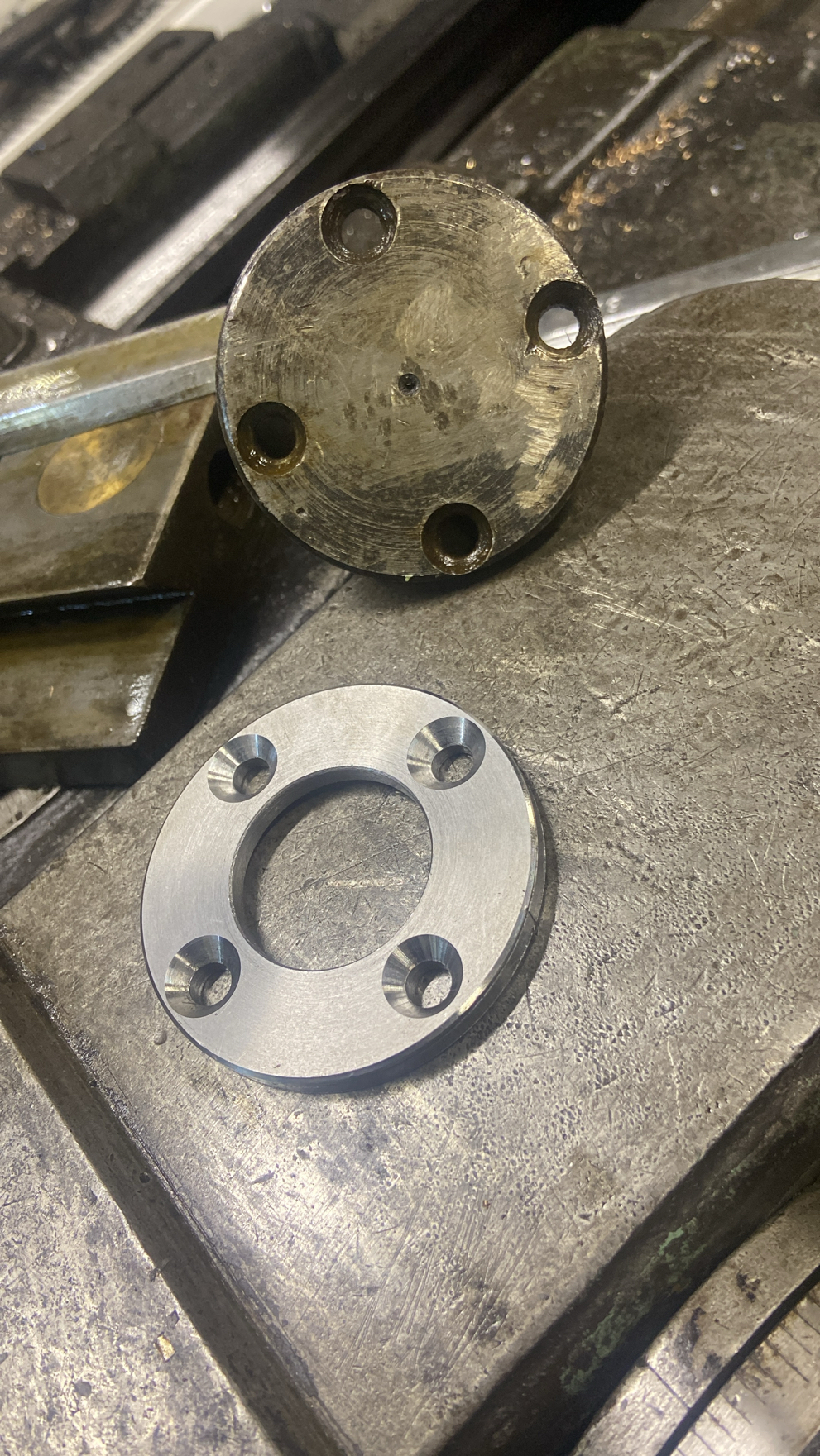

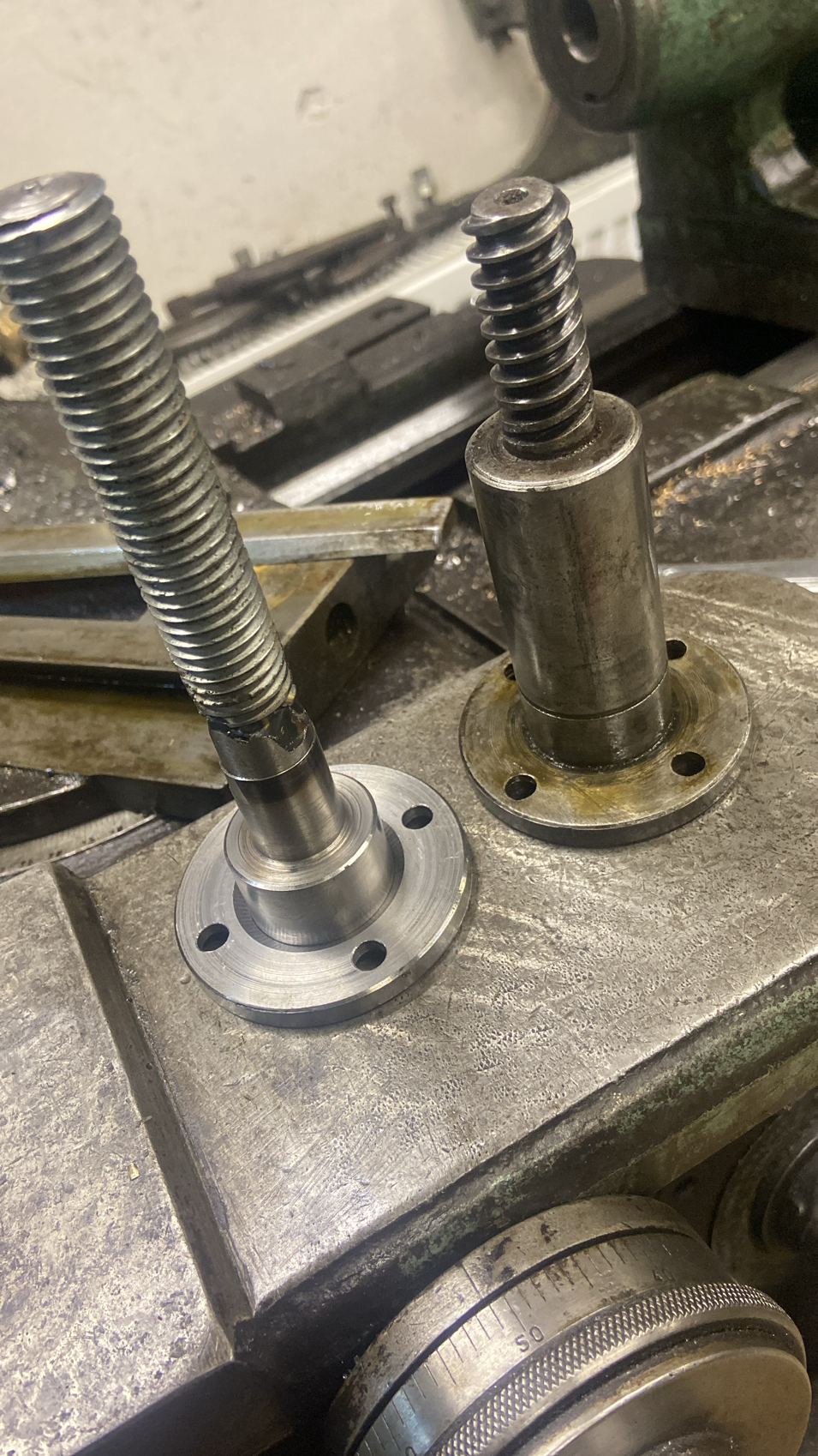

Łomatko! To już taki stary jestem?! 2 lata temu marzyłem o imaku szybkozmiennym, aby se go zrobić
dopiero w czerwcu kupiłem od Kolegi z forum (dzięki Ci Panie za dział giełda!) imaczek na oprawki do 25mm.
Jedna oprawka do dziadziusia była w komplecie. Ale siedziała trochę za wysoko na moja babuszkę Jotes tss150. Ale dorobiłem śrubę mocującą, całkiem precyzyjnie:
I nawet pasuje
Pozostało zrobić oprawki. Miałem pręt C45 40x60 trochę za mało, powinno być 45x65, jak w starej ale pokombinowałem, poświęciłem trochę sztywność tu czy tam i udało się!
I nawet się zaciskają
Dodane 12 minuty :
I tera pytanie do Kolegów - to C45 - jak je zahartować? Jak odpuścić? Jaka powinna być docelowa twardość w takich oprawkach? Piec mam, olej mam.
I nawet pasuje
Dodane 12 minuty :
