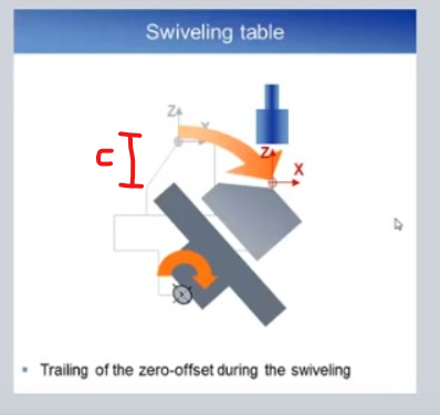

Już Powoli łapie. A możesz mi powiedzieć jak to jest ze znakami w obrocie osi Y? ( robię tryb skrętu pojedynczymi osiami) Na kostce ustawczej pokazuje mi że uchył stołu powień być na plusie, a w symulacji musiałem zmienić na minus, chodzi o kąt 45 stopni w osi Y, przy kostce 100x100 i punkcie zerowy...

Re: Przesunięcie punkty Zerowego - 5 osi
Dziękuje, rozumiem że w tym przypadku jak powyżej maszyny sama obniżaj wartość w Z, i tak się zmienił np. g54?
Na sinutrainie wychodzą mi takie herezje, a do maszyny 5 osiowe z uchylnym stołem nie mam dojścia.
- 15 lut 2024, 06:05
- Forum: Siemens Sinumerik CNC
- Temat: Przesunięcie punkty Zerowego - 5 osi
- Odpowiedzi: 13
- Odsłony: 2655
Nie potrafie pojąć gdzie jest punkt zerowy po obrocie stołu. Np. Mam kostkę o wymiarach 100x100x100. Bazuje ją że punkt zerowy jest u góry kostki i Xo,Yo, sa na środku kostki. Obracam kostką w osi Y o 45 stopni. I teraz gdzie znajduje się punkt zerowy? I dokładnie po co się przesuwa punkt zarówno pr...
