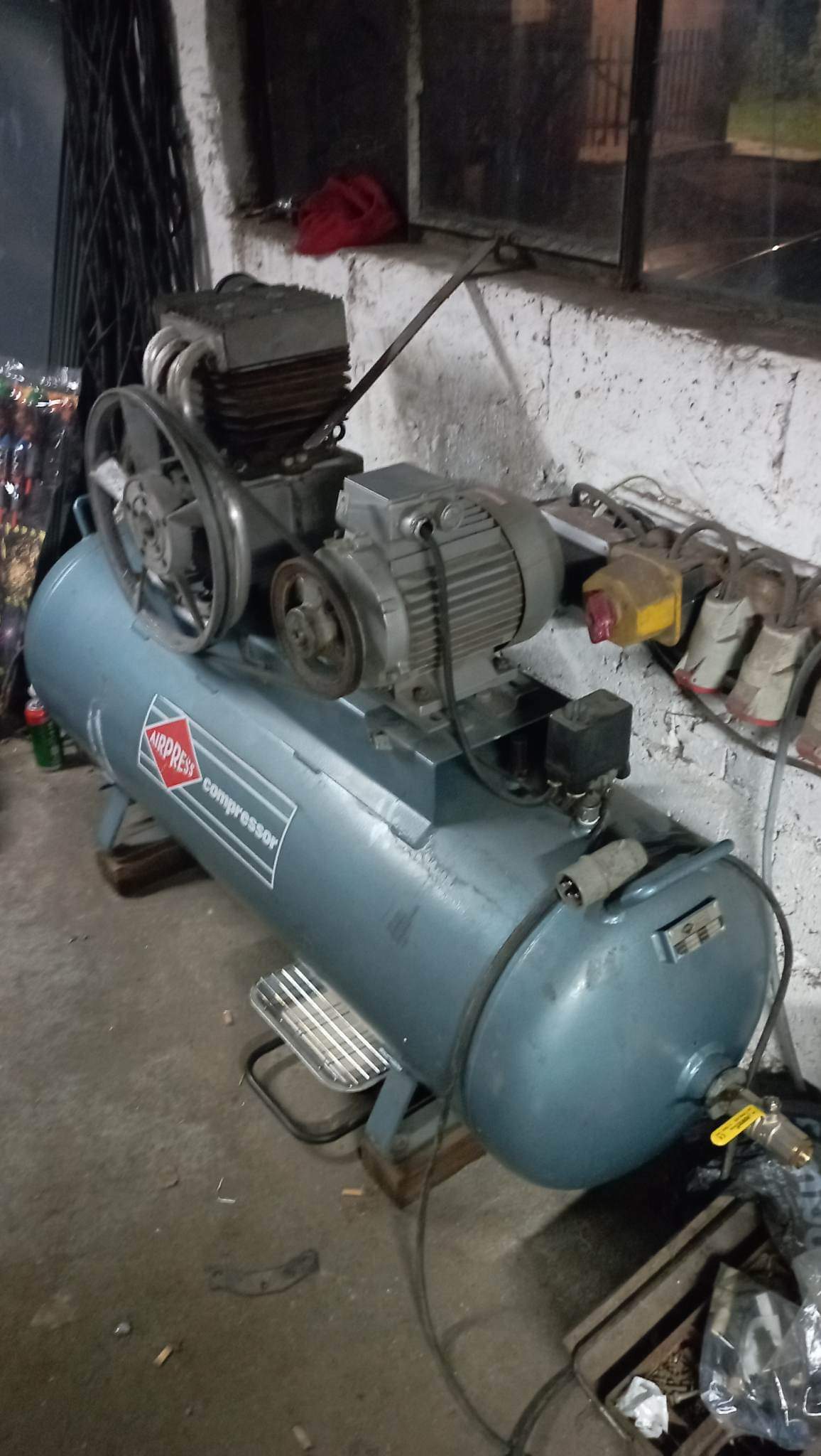

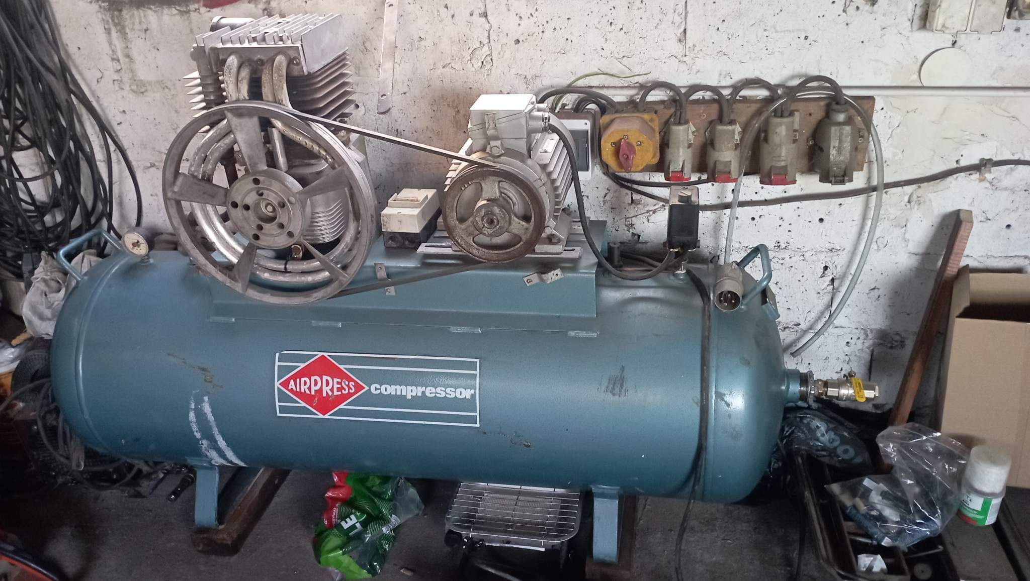

Sprężarki przywiozłem z Holandii tam gdzie pracuje, zasilały kilka hektarów szklarni a zmieniali na srubowe a te chcieli wyrzucic, a najlepsze ze wyciągnąłem je z kontenera na złom, narazie wziąłem jedna do garażu żeby ją uruchomić a druga czeka na swoją kolej, ale to nie jest jakiś ulep czy coś w tym stylu, wszystko oryginał

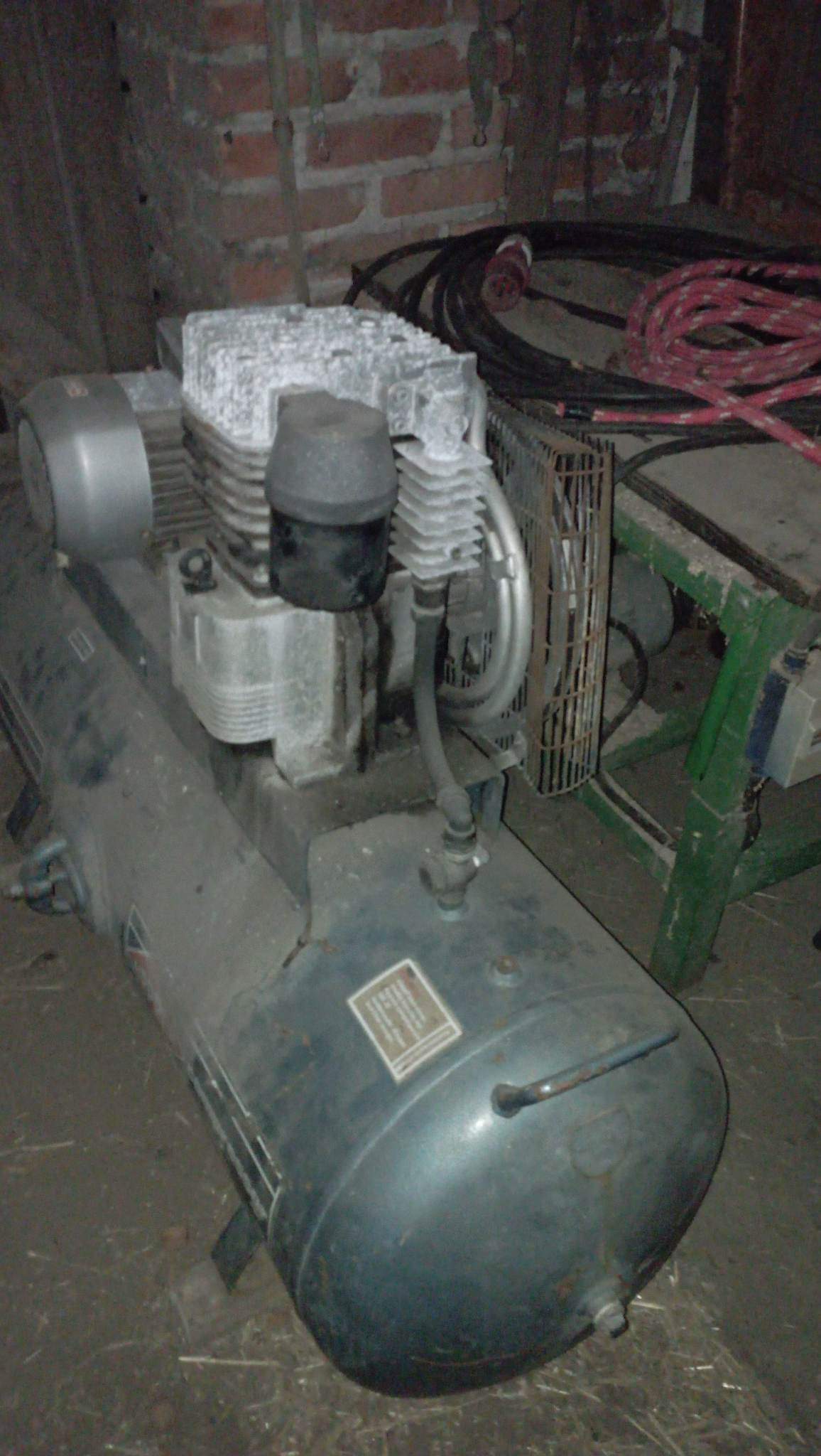

Re: Budowa piaskarki

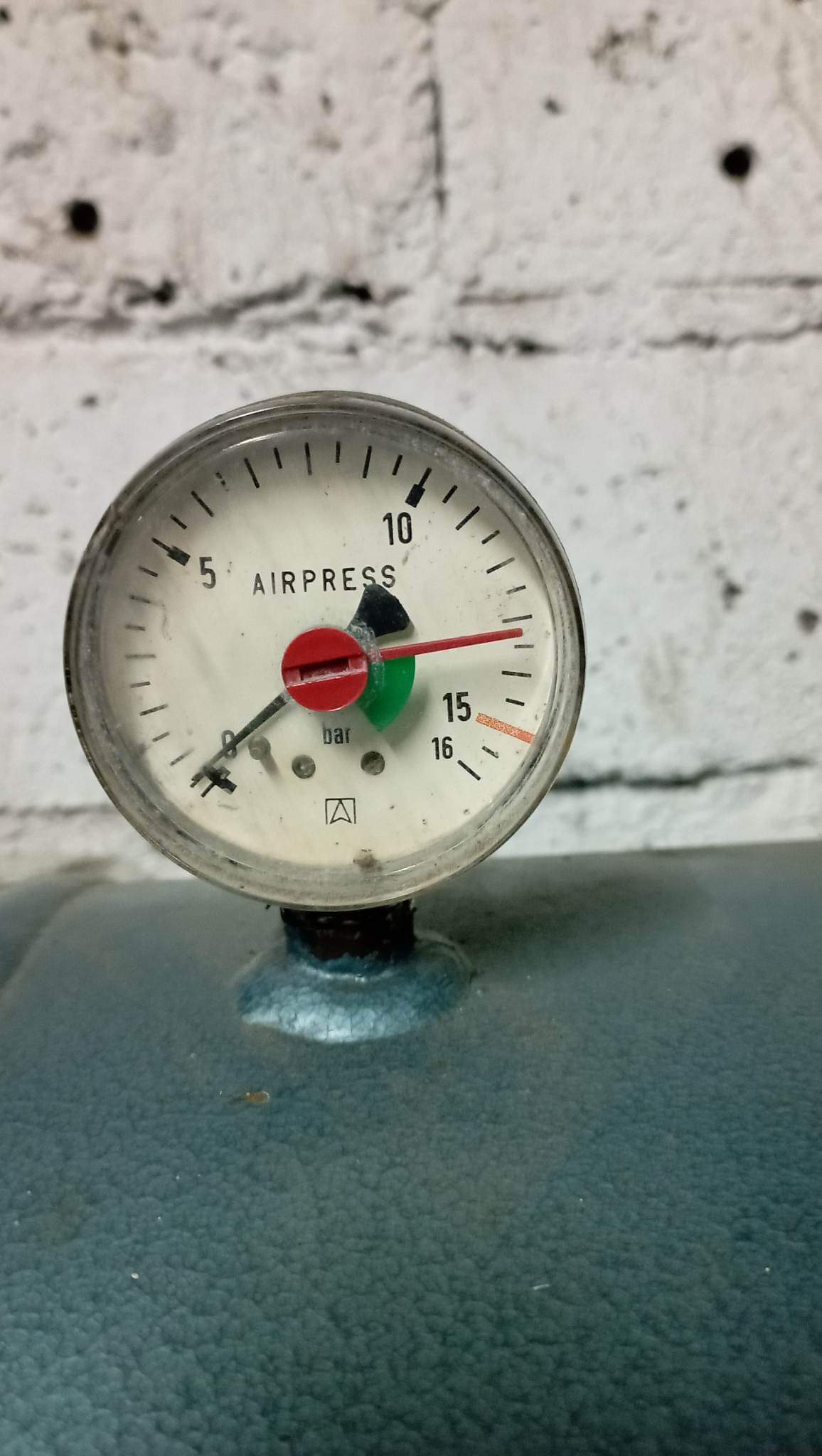

Pojemność zbiornika to 300litrow
Silnik jest 4kw
Mi się wydaje że dobrze policzyłem ta wydajność według wzoru co na tej stronie
300litrow*15bar=4500
7,5 minuty to 450 sekund
4500÷ 450 sekund= 10litrow na sekundę
10*60= 600l/minute
15%=90
600-90= 510l/minute

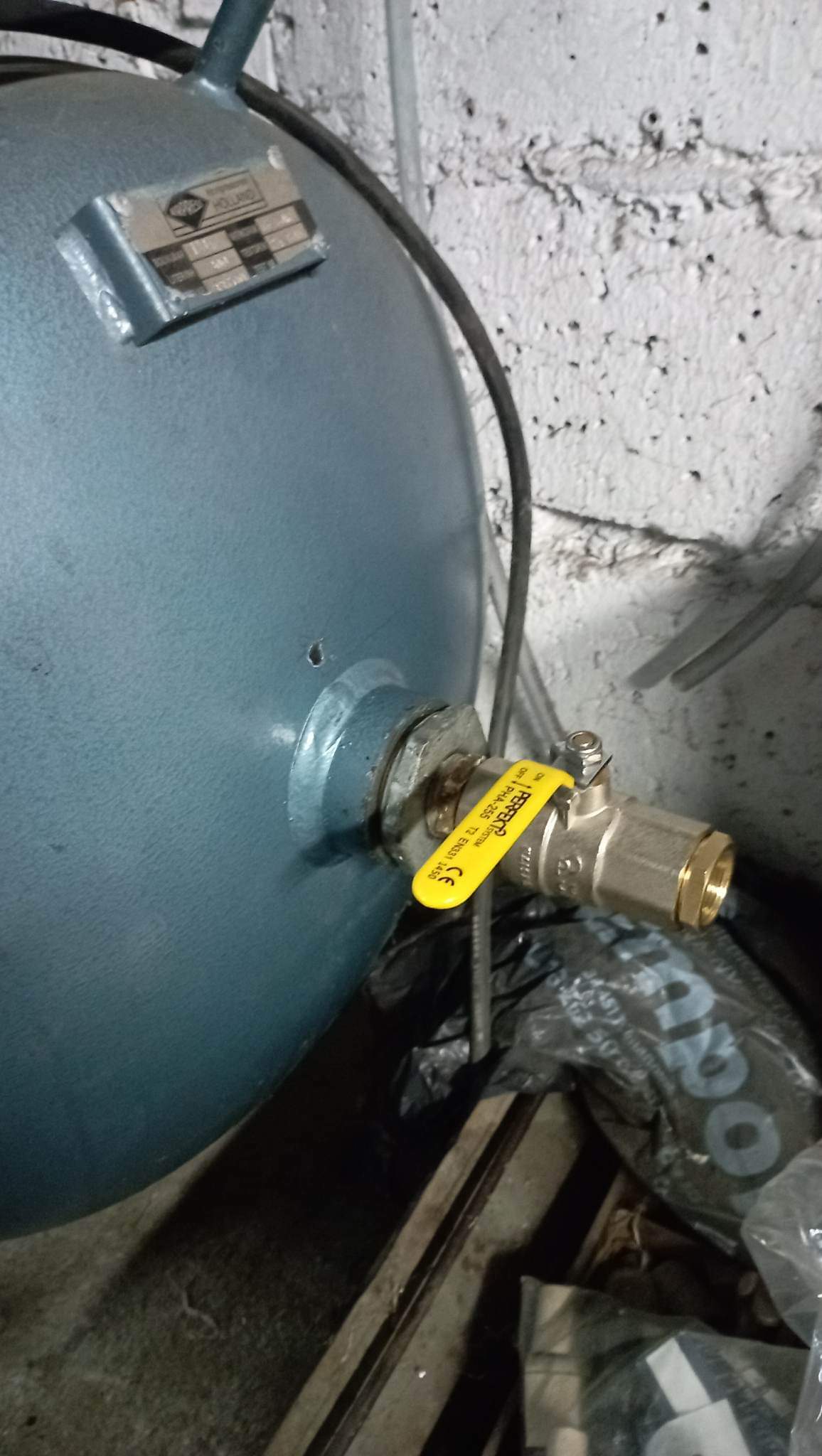

Dobrze jest policzone, myślę że mógłbym jeszcze poprawić ten wynik, wymieniając dolny zawór od spuszczania wody i główny bo jest tam jakaś nieszczelność, albo podregulowac żeby wyłączała się przy 16 barach. Dodam że te sprężarki dopiero niedawno przywiozłem z Holandii
Dzisiaj zrobiłem test wydajności, i wyszło że od zera do 15 barów nabijała mi 7 minut 30 sekund, jeszcze jakbym wymienił zawór główny to może by było szybciej bo coś tam syczy, czyli wychodzi że ma 600l/min, czy da się coś koło domu domu wypiaskowac na takiej wydajności, bo jak coś to mam jeszcze druga identyczna sprężarkę ale wolałbym wykorzystać jedną.

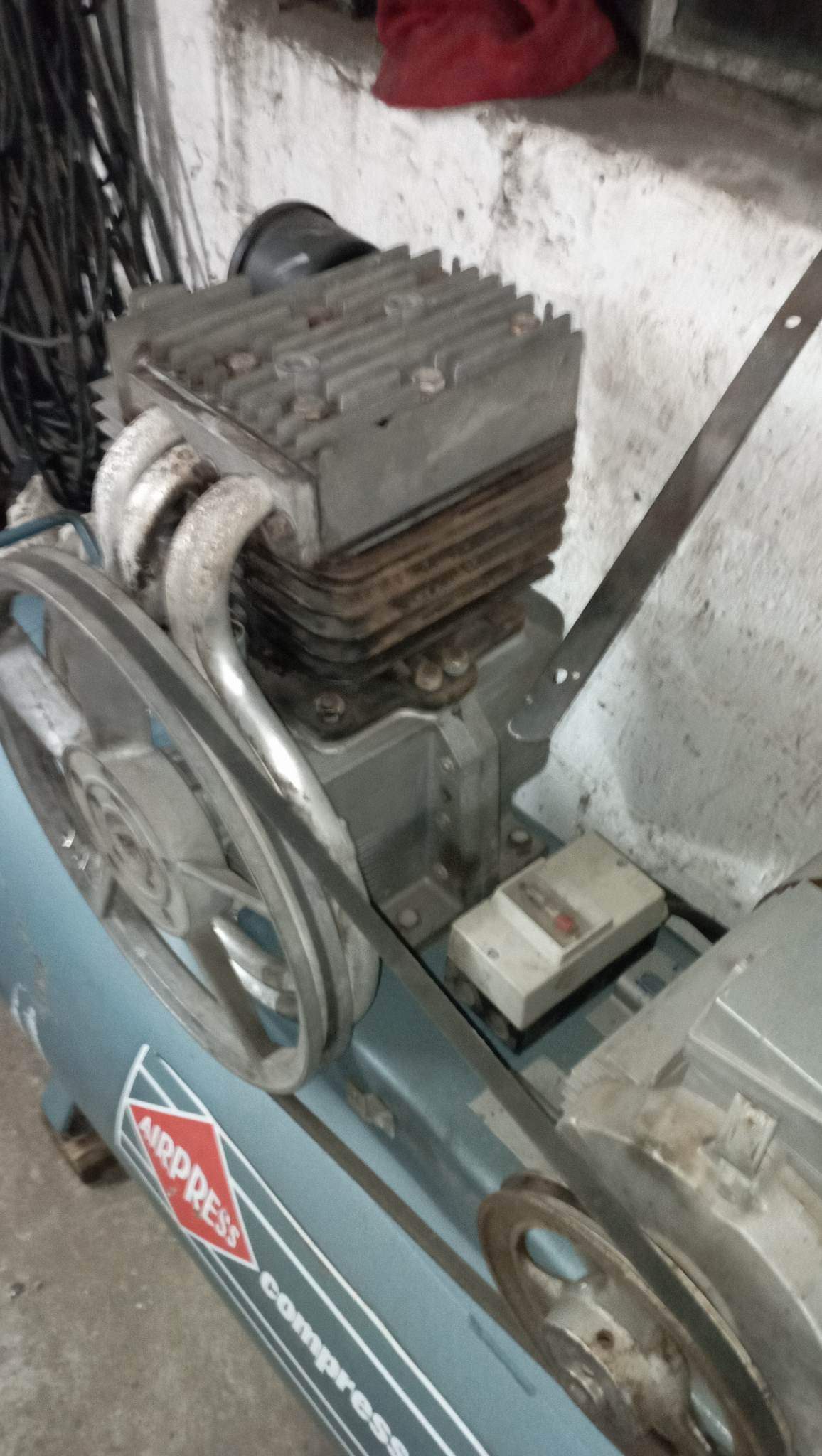

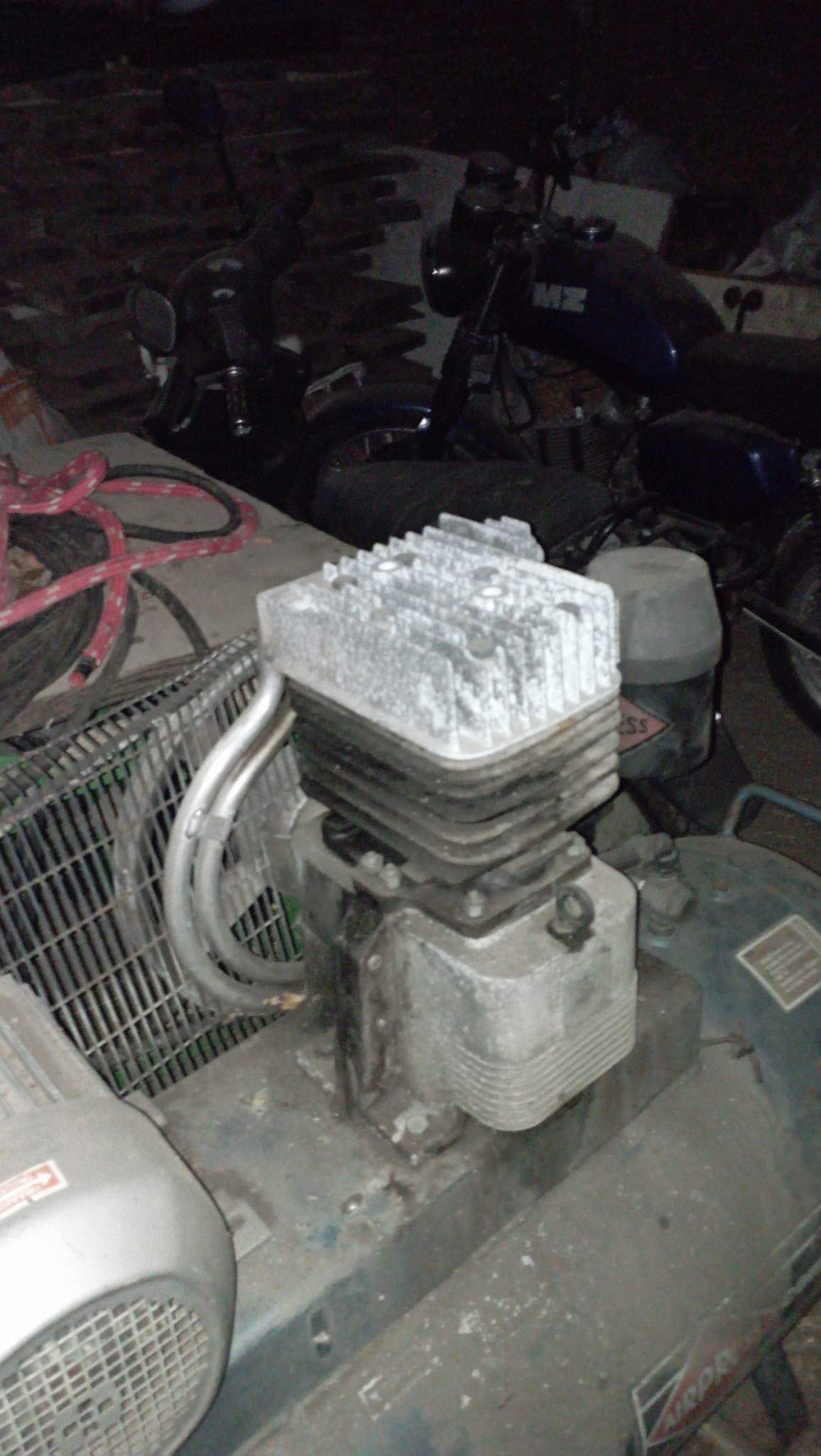

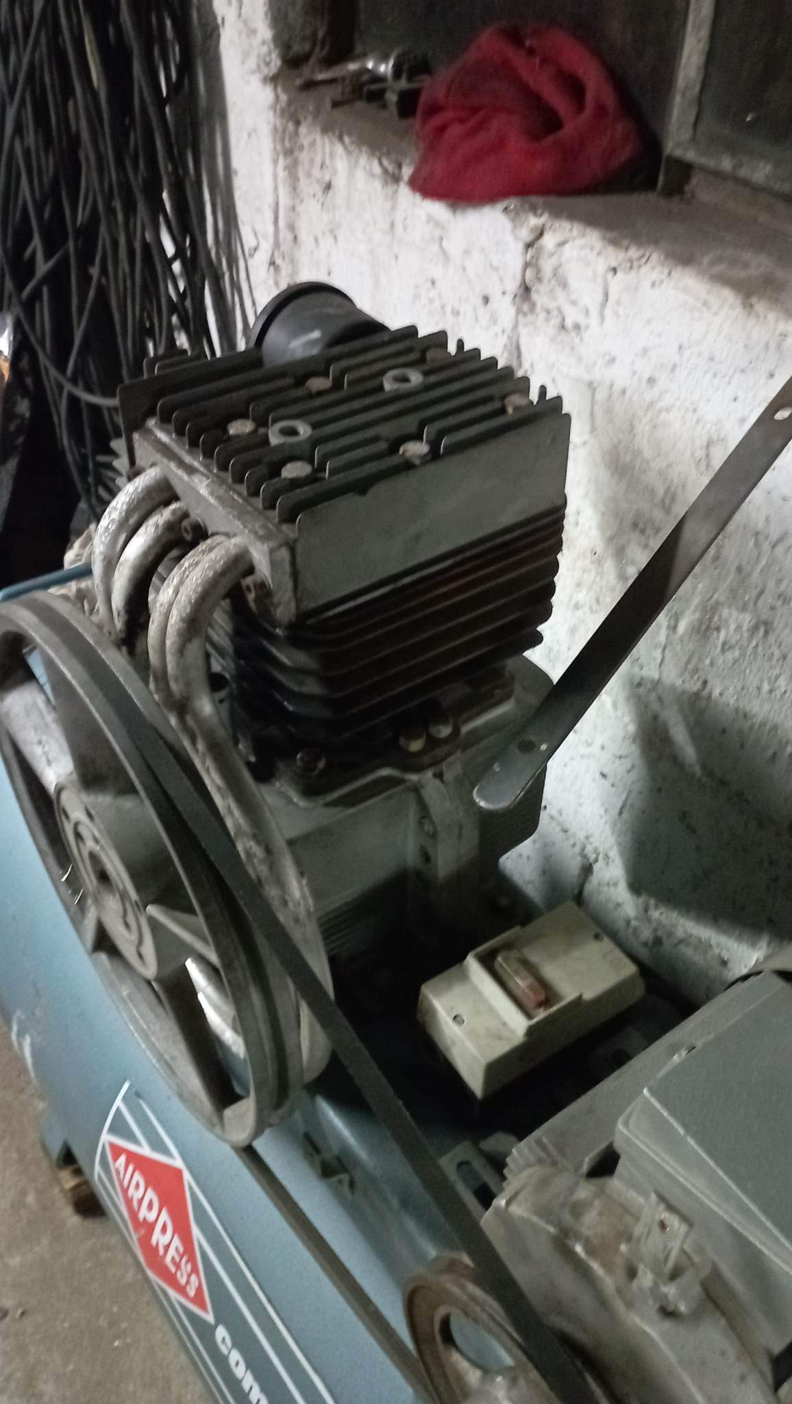

Budowa piaskarki

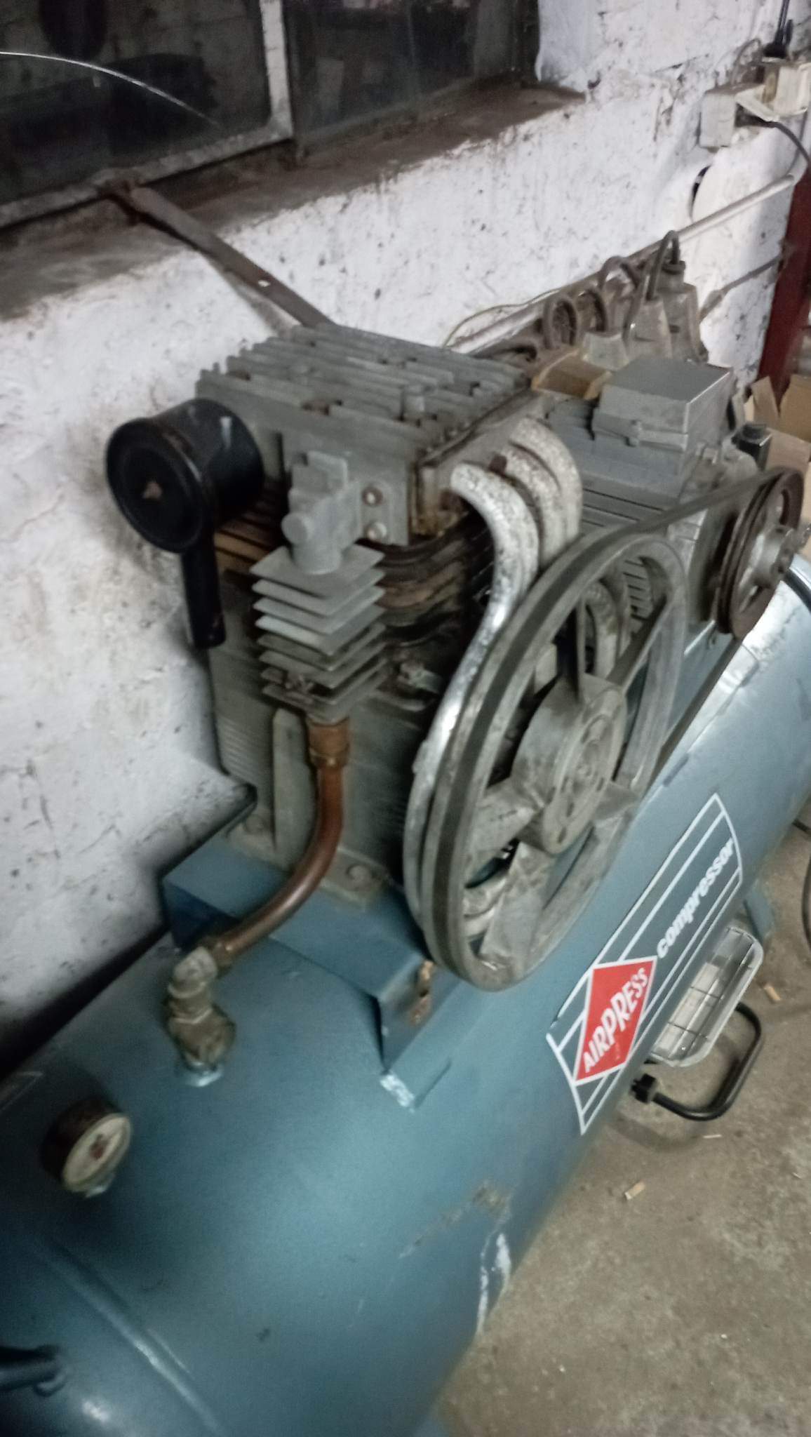

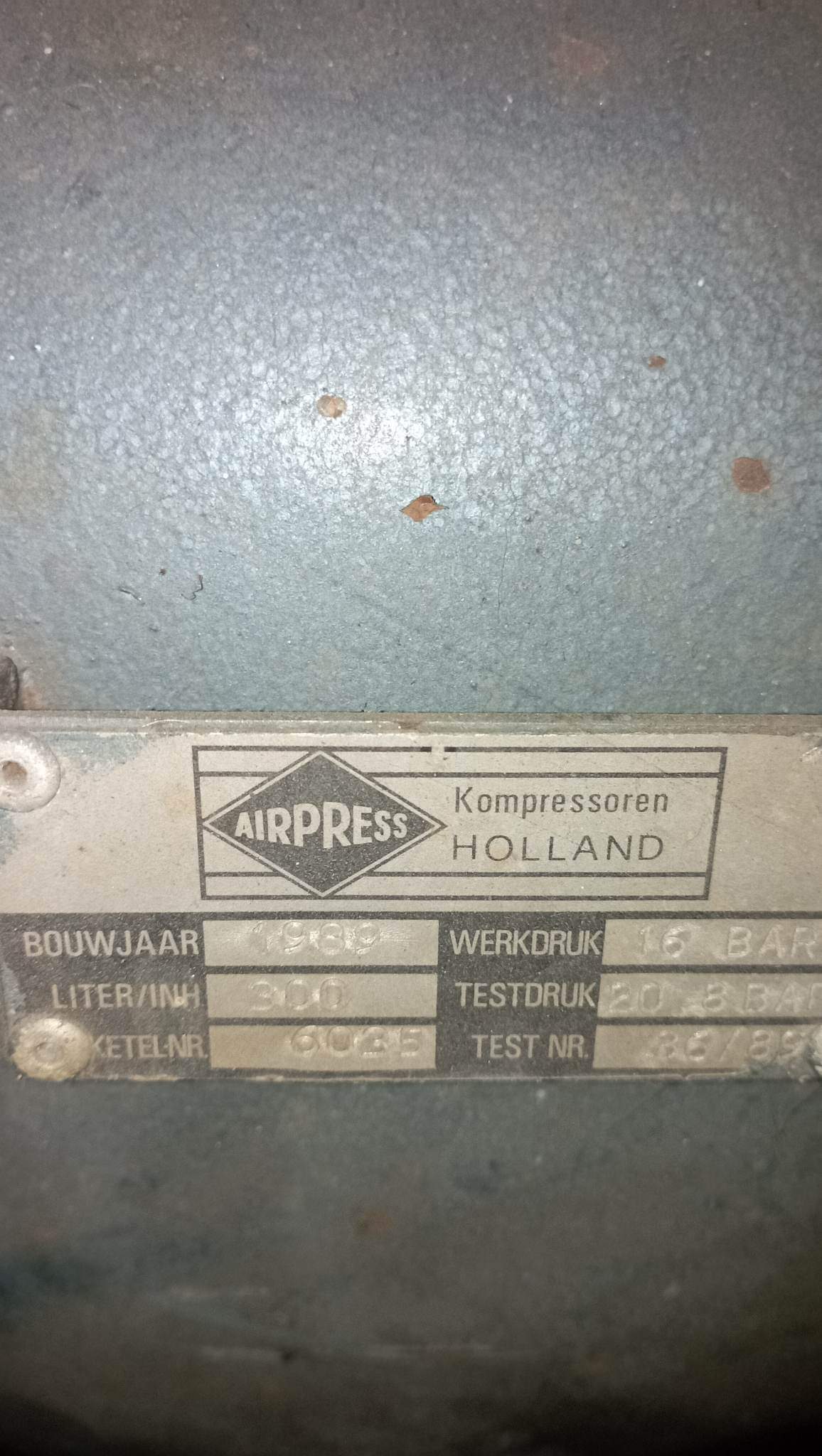

Witam, chce zrobić sobie piaskarkę syfonowa do domowego użytku, raz na jakiś czas wyczyścić jakaś część bądź felgę, mam kompresor olejowy 300l z 1994r i niestety nigdzie nie mogę znaleźć jaka ma wydajność, dodaje zdjęcie tabliczki znamionowej i pytania brzmią:
-czy taki kompresor nada się od piaskowania od czasu do czasu na własny użytek
- jakich rur i węzy użyć przy budowie piaskarki 3/4 czy 1/2
- ewentualnie jakiej średnicy dysza do piaskowania
