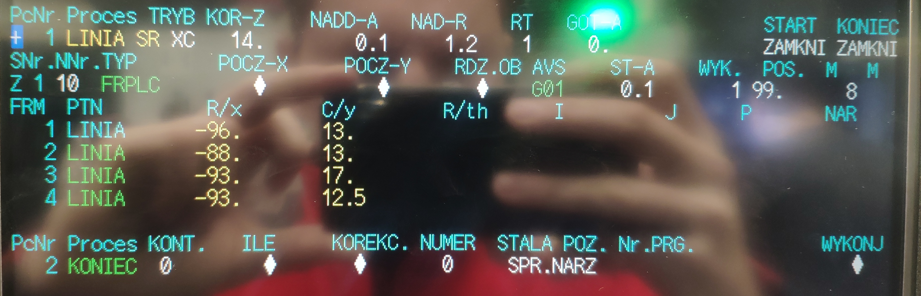

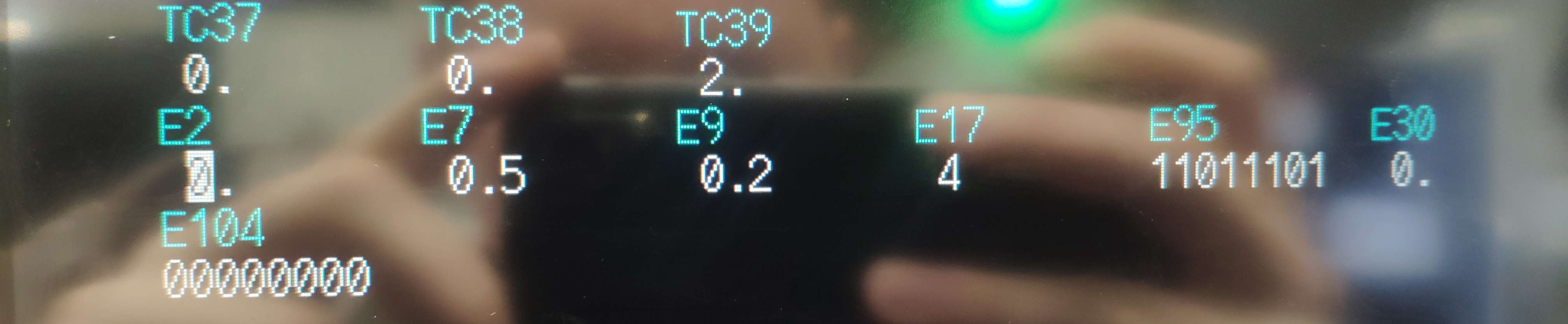

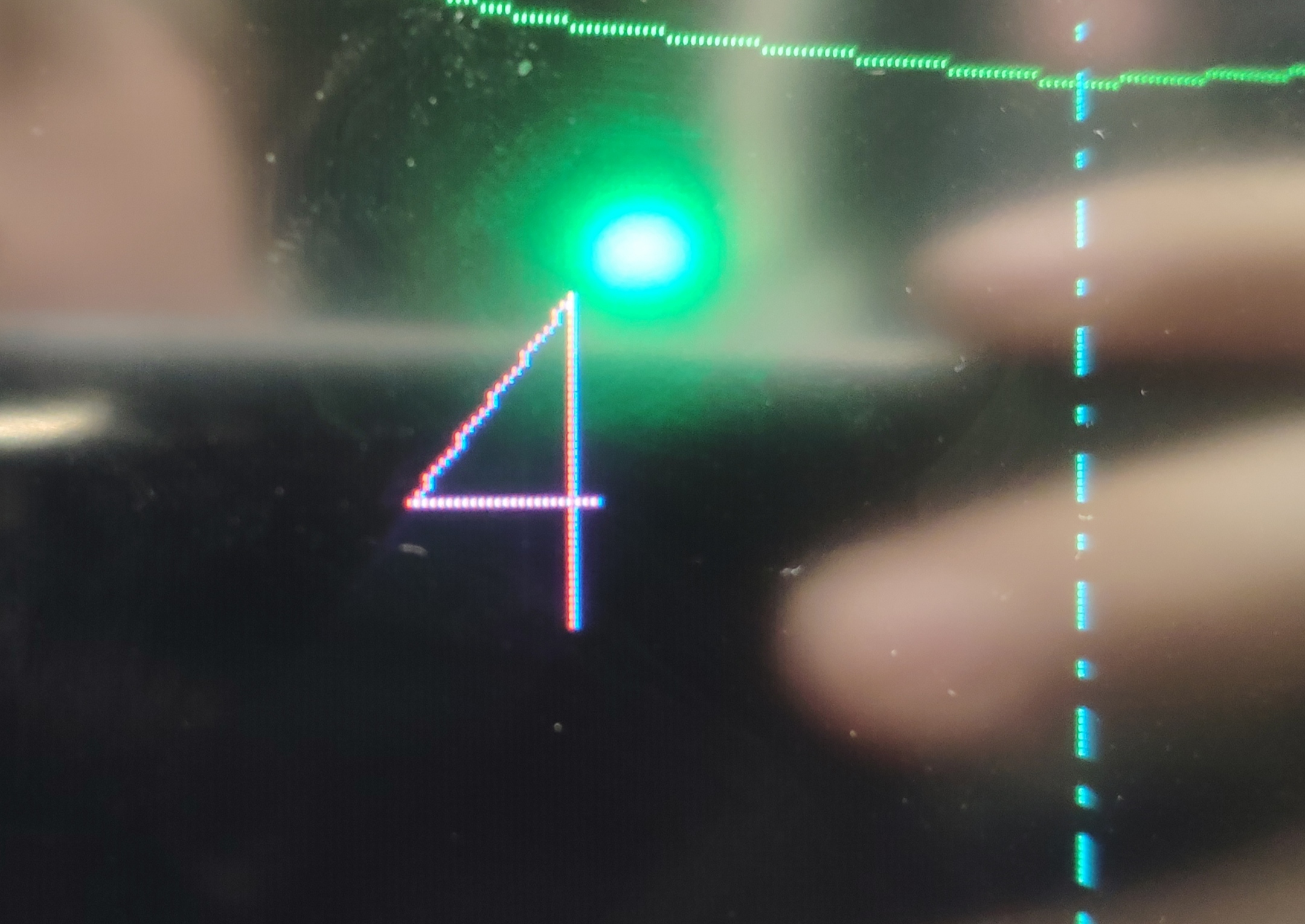

- 26 sty 2025, 15:18
- Forum: Mazak, Mitsubishi, Mazatrol
- Temat: Grawerowanie
- Odpowiedzi: 10
- Odsłony: 3069
Re: Grawerowanie
Jak nie zapomnę to w tygodniu zrobię zdjęcie i wrzucę. Ale z pamięci: - linia środkowa, - to co standardowo wstawia się jako początek/koniec otwórz czy tam otwarte (nie jestem pewien nazwy teraz) zmienione na zamknij czy tam zamknięte, - w TPC zmienione wartości na 0 odpowiadające za odległość od pi...
- 25 sty 2025, 21:58
- Odpowiedzi: 10
- Odsłony: 3069
Re: Grawerowanie
Na starszym sterowaniu grawerujemy "ręcznie" za pomocą linii środkowej.
