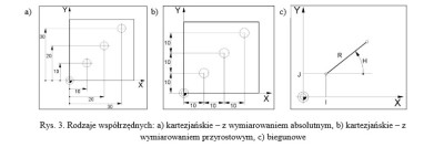

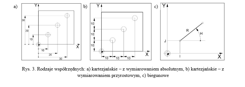

Rodzaj wymiarowania
Post napisał: Edwin » 20 sty 2024, 20:21
Czy strzałki w środkowym przykładzie są poprawnie narysowane??
atom1477
Posty: 3978
Lokalizacja: ::
Re: Rodzaj wymiarowania
Post napisał: atom1477 » 20 sty 2024, 20:57
Tak.
rafano
Posty: 19
Rejestracja: 29 cze 2022, 23:32
Post napisał: rafano » 02 lut 2024, 22:30
Strzałki może i tak ale położenie i orientacja liczb już nie bardzo.
Steryd
Posty: 4727
Post napisał: Steryd » 03 lut 2024, 02:10
A przynajmniej nie wg ISO. BT dopuszcza takie położenie wartosci wymiarów. ANSI chyba też.
Można?
Morzna!!!
