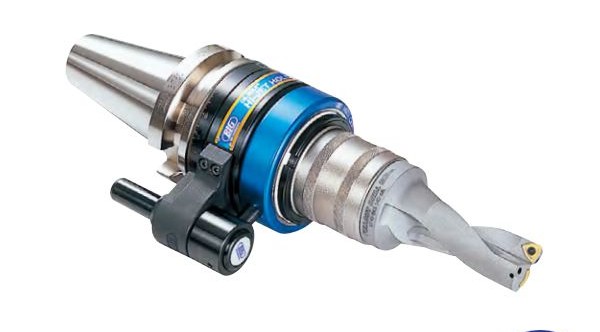

Re: Wiercenie
Czy ktoś może używa tego typu przystawki i może się wypowiedzieć czy sprawdza sie to w praktyce?
