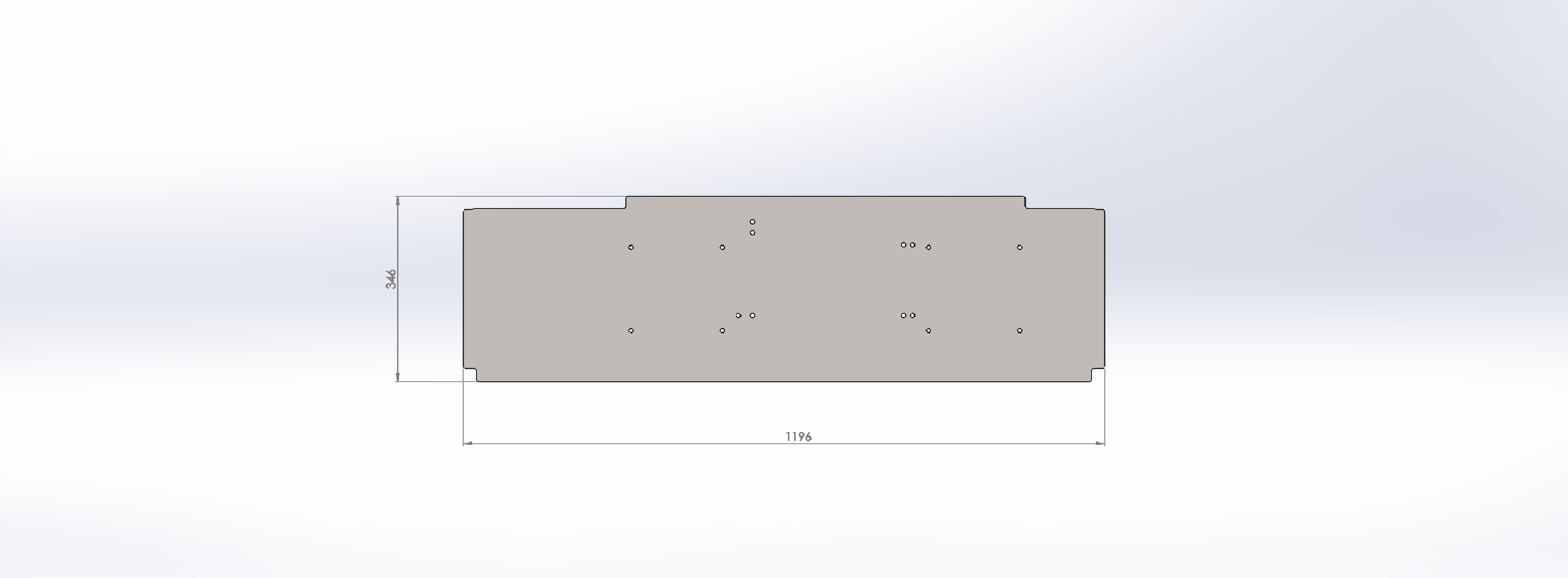

Re: Lasery Kimla wycinają za darmo
Proszę bardzo
Zróbmy nieco inaczej, wyceń to tak jak to ty miałbyś wycinać a ja potem podam jaką dostałem wycenę z dwóch niezależnych firm oferujących usługę cięcia laserem.
Żeby każdy wiedział jak wygląda detal:
Grubość #1 stal czarna DC01 ilość 180szt.
