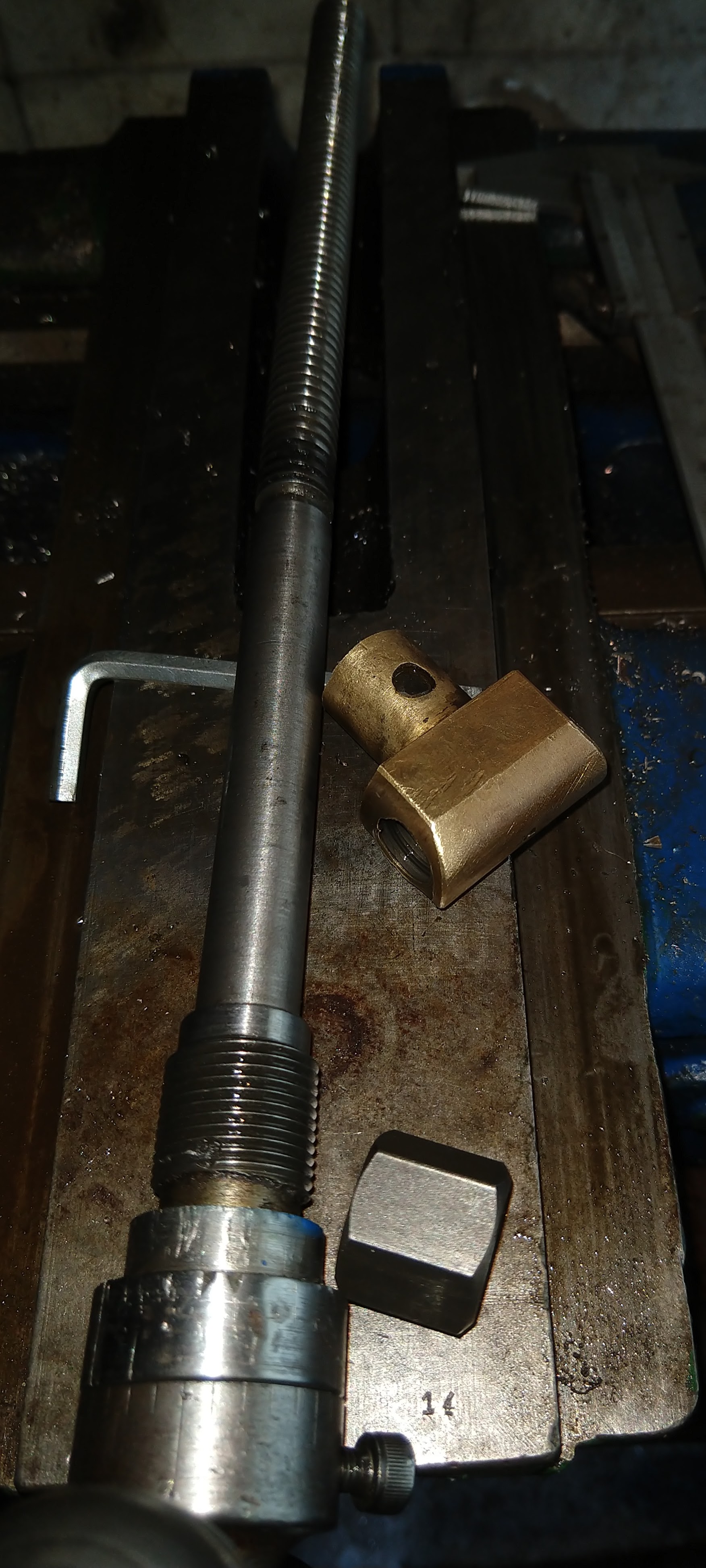

No właśnie nowa nakrętka jest stalowa - plan był taki ,że przyspawam tuleję obtoczę i małym kosztem zmęczę. Ale widze ,że się tak nie da .
Może podjadę ze śrubą do sklepu dobierzemy nakrętkę i jak będę miał pewność co do skoku zakupię wałek 50mm i spróbuję obtoczyć kształt , a potem z aliexpresu zamówię gwintownik. Myślałem ,że uda się szybko i tanio

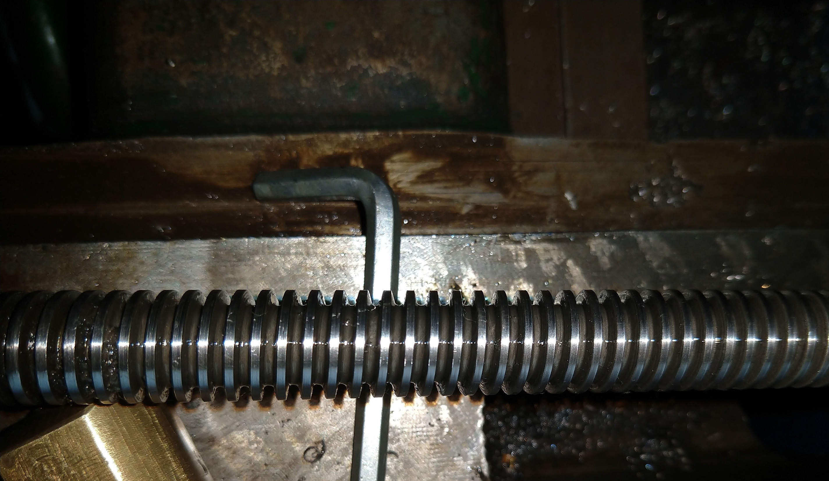

Nakrętkę taka kupiłem w sklepie 12x3 lewą. ( na ostatnim foto obok śruby pociągowej szeciokątna leży )Czyli możliwość wykonania jest, sęk w tym ,że się nie chce nakręcić , nawet zwoju złapać
niestety wzorca gwintów trapezowych nie posiadam
gdyby nawet nie dało się , to można by było zakupić gwintownik TR ( aliekspes) ale muszę znać skok

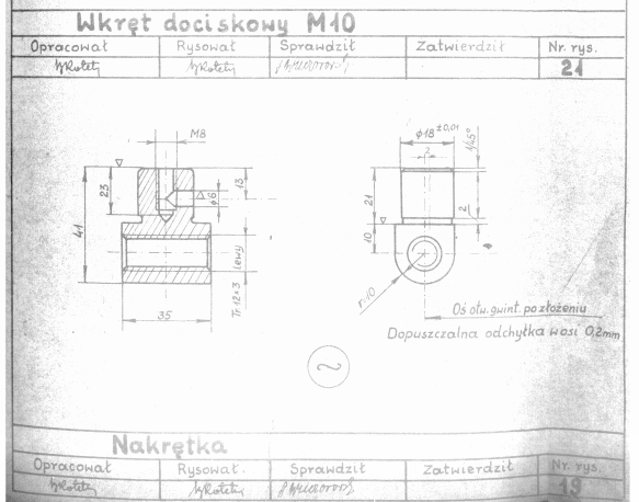

OJ rozgorzało , a w sumie nie o to mi chodziło
ten teamt dotyczy suportu poprzecznego
Wrzucę fotki :
Dokupił bym cały kpl. ale śruba trapezowa nie jest jeszcze w złym stanie to po pierwsze , po drugie śruba ta jest toczona , trzecie podejrzewam , że kupiona na alegroszu jest znacznie miększa od tej oryginalnej ( a mam kilka śrub bo robię własną tokarkę )
Bardziej zależało by mi na zrobieniu identycznej nakrętki jak ta na foto , lub dokupieniu ( w miarę możliwości ) nakrętki stalowej o tym samym skoku .
W zasadzie najbardziej chodziło i nie o kłótnie a o odpowiedź kogoś kto posiada DTR to tego modelu lub dorabiał coś takiego do swojej tokarki.

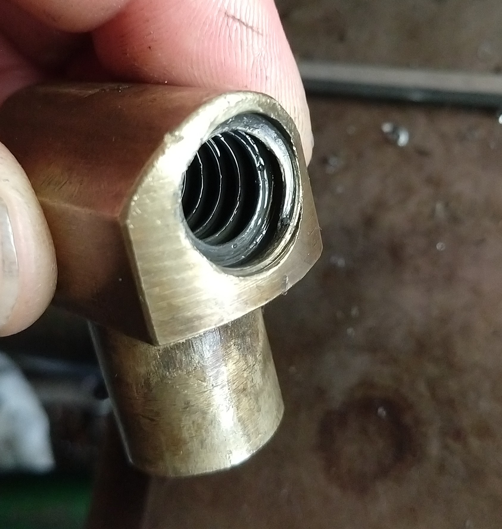

Siemka wszystkim , czy jest ktoś zorientowany jaki jest skok w nakrętce trapezowej supotru poprzecznego 2tsb -8 zw/cal . Mam dość znaczny luz na tym suporcie i jak rozebrałem to okazało się ze w nakrętce mosiężnej jest już gwint raczej trókątny a nie trapezowy ( stąd luz)
Dodam jeszcze ,że w DTR( 6 cali) jest oznaczony ten gwint jako lewy chyba Tr12x3 ale jak kupiłem taką nakrętkę to nie wkręca się na śrubę pociągową
Pomożecie ?
