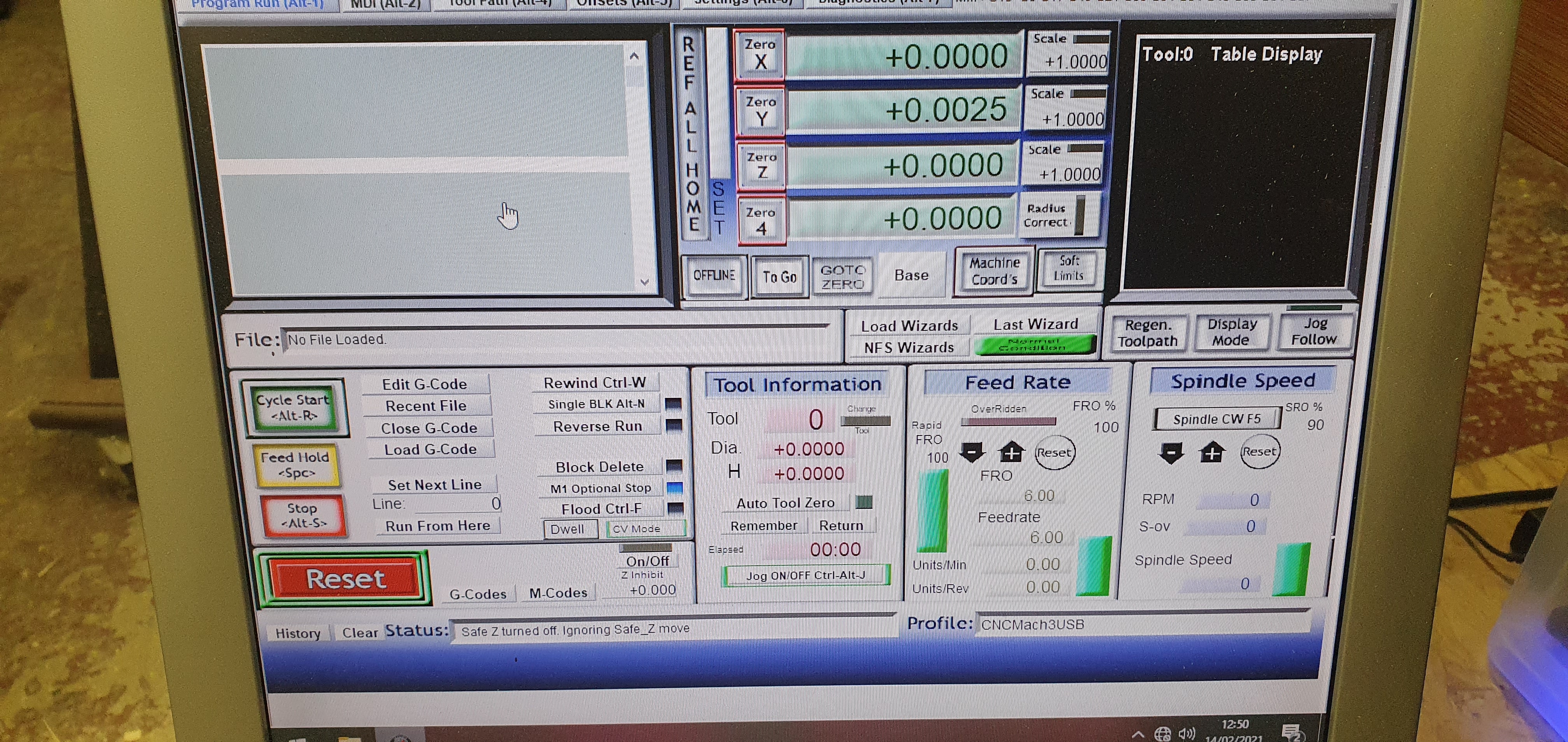

X prędkość posuwu 1800mm/min na odcinku 400mm tami z powrotem.
- 16 lut 2021, 23:02

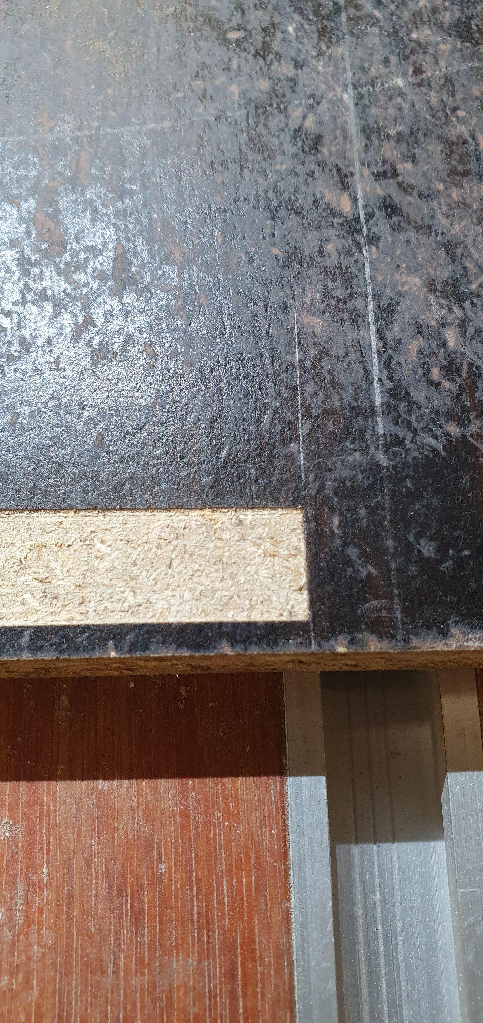

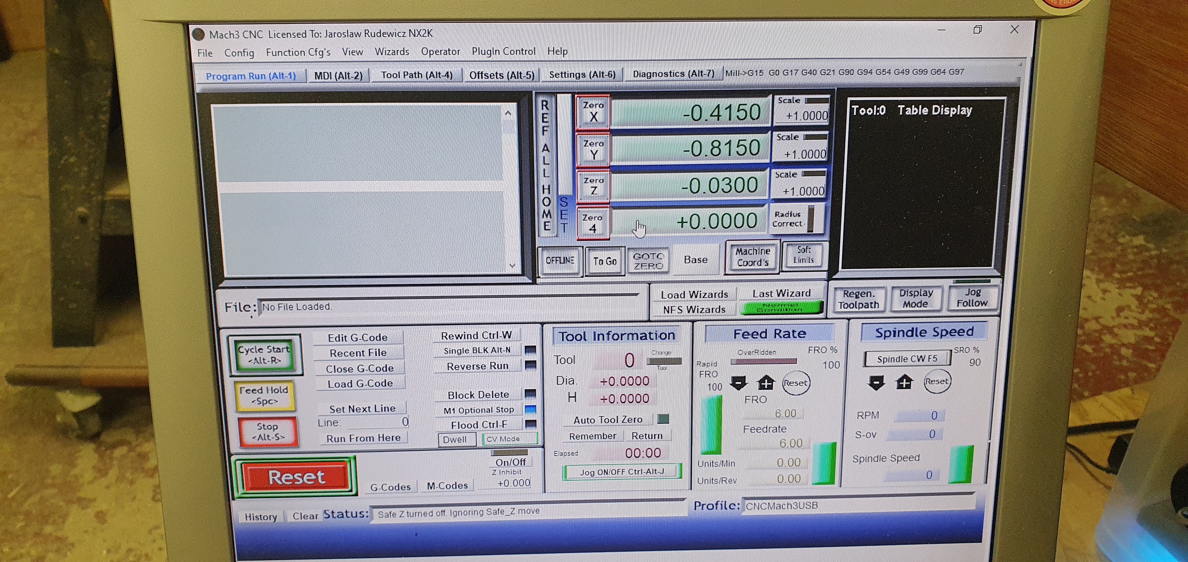

Dodane 26 minuty 17 sekundy:
Kabel od wrzeciona odsuąłem jak najdalej się dało od innych kabli.
I przetestowałem po przekątnej stołu jak wcześciej.
tyle brakowało do zera
bez wrzeciona
X 0,22
Y 0.56
Z 0.15
z wrzecionem
X 0,35
Y 0,70
Z 0,22
Przetestowałem grawerowanie textu który próbowałem wcześniej.
Wczesniej jak pokazałem na zdjęciach Z pracowała w powietrzu już po zrobieniu drugiego wiersza textu.
Dziś udało się zrobić cały text na raz. Są różnice w głębokościach liter. Z-tka w trakcie pracy gubiła kroki.
Na koniec pracy do zera brakowało X 0.1, Y 0.5, Z 0.0. Jest dużo lepiej niż było na początku.
Dziękuję Wszystkim za wskazówki, a szczególnie TOP67.

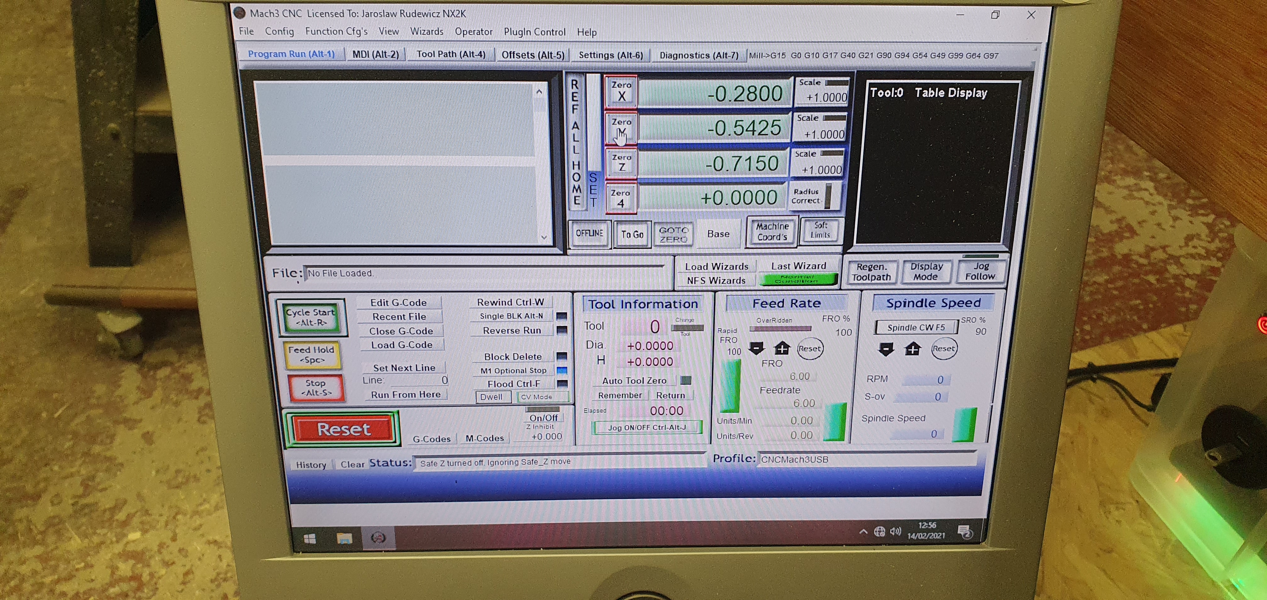

TOP67
Zrobiłem dzis test z ustawieniami kroków dka silników 400 dla Y, 200 dla X I Z. Po przekątnej stołu. Z wyłączonym wrzecionem.
Po powrocie do zera tyle brakowało do ideału tyle z włączonym wrzecionem Wygląda na to że wrzeciono zakłóca pracę silnika Z.
Kabel wrzeciona jest ekranowany, ale idzie w korytku razem z kablami do silnika.

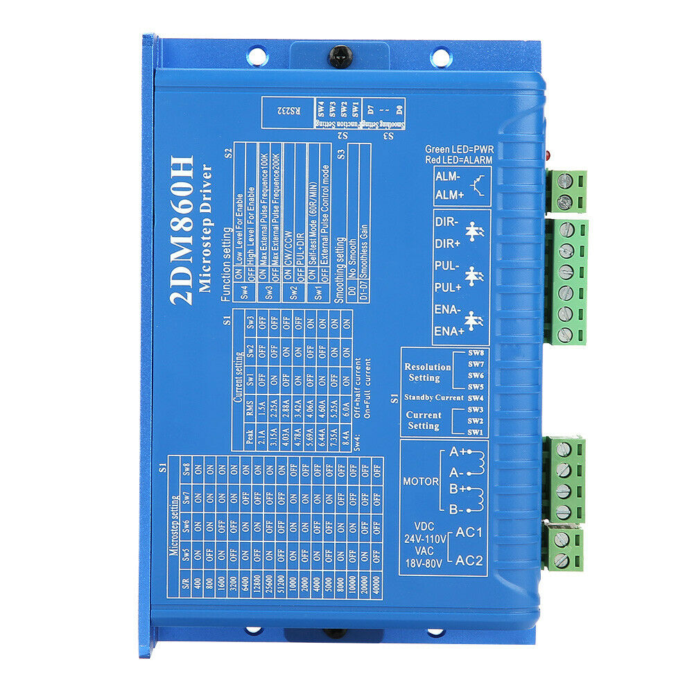

Dodane 5 minuty 17 sekundy:
Do takiego sterownika. Mam też zasilacze do telefonu.
Dodane 7 minuty 25 sekundy:
Z ekektryką u mnie na bakier. Więć jeśli nada się zasilacz od telefonu o nie ma co kombinować.
