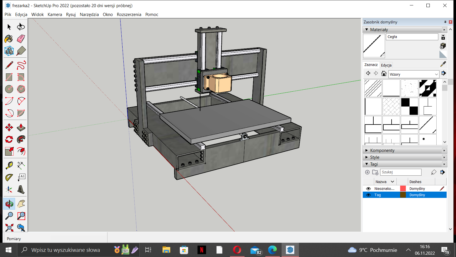

Re: Frezarka do stali z samych profili v-slot
Rozważę śruby kulowe w takim razie, przynajmniej na dwóch dużych osiach. Nie wiem jak z Z, mało tam miejsca trochę będzie...
A miałem na myśli takie nakrętki: https://allegro .pl/oferta/nakretka-mosiezna-bezluzowa-sruby-trapezowej-tr8x2-11863135709
Trochę jeszcze zmodyfikowałem projekt. Chyba nie obejdzie się bez pomocy jakiegoś kolegi z frezarką CNC lub wycinarką laserową. Czy wrzeciono może tyle wystawać? Nie podoba mi się to trochę, lecz nie mam innego pomysłu, jak zwiększyć prześwit pod osią X... Ciekawe ile będzie to ważyć na tym etapie, nie mówiąc co będzie jak dodam wałki i silniki, pewnie ze 100kg

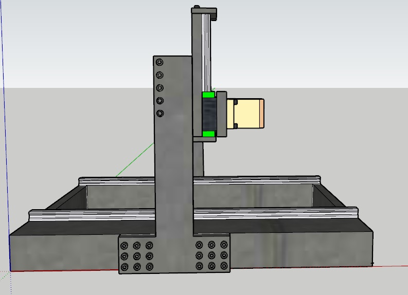

Dlaczego nie nadają? Chciałem użyć Tr8 a dla zagwarantowania dokładności dokupić do nich nakrętki bezluzowe. Powinny chyba spełnić swoją rolę i wprowadzić oś w ruch - czego więcej mam oczekiwać od śruby? Nie zależy mi na mega szybkich posuwach, jeśli tylko o tym mowa, mam dużo czasu
. Zresztą mogę w przyszłości je wymienić jak będzie przypływ gotówki. Tymczasem trochę zmodyfikowałem projekt:
Niestety wyszło mi tylko 8 cm prześwitu między stołem a osią Z. Będzie trzeba pomyśleć o większych kolumnach.

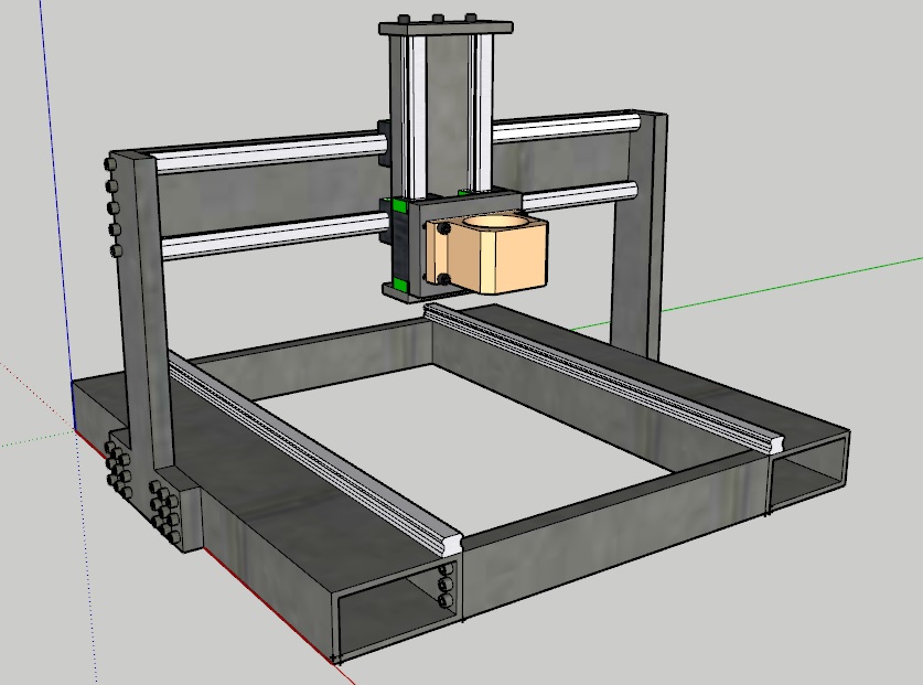

Uwaga, uwaga! Wrzucam wstępne projekty. Na razie bez stołu, krokowców i śrub trapezowych. Proszę o opinie. Wiem, że brama trochę za blisko środka, ale chciałem wstępnie zobaczyć ile mi to mniej więcej miejsca zajmie z wrzecionem. Profile podstawy to 60x120x6. Zmniejszyłem obszar roboczy do 50x30cm.
Najwięcej problemów mi przysparza oś Z, nie wiem jakie wysokie kolumny zrobić, jaką długość osi, jak wysoko ją zamocować itd. zeby moje potrzeby spełniło.

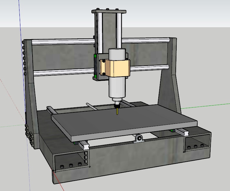

Przykładałem liniał i przylega na styk w każdym położeniu na długość i szerokość. Czujnik przypięty do kolumny frezarki i płaskownik położony na stole krzyżowym, też pokazało wahania w zakresie 0-0,001 max. To płaskownik walcowany, nie ciągniony. Ale też mnie dziwi że taki płaski.
Co myślicie o tym projekcie? Nie wiedziałem, czy lepiej uchwyt na wrzeciono zamontować niżej czy wyżej, dałem pośrodku ostatecznie, ale jest też druga wersja, z uchwytem na samym dole płytki. Na środku powinno być stabilniej jak mniemam, ale jak dam niżej, będę mógł niżej zamontować wrzeciono, więc sam nie wiem. Wybrałem na środku, bo zawsze mogę poluzować uchwyt i wysunąć wrzeciono.

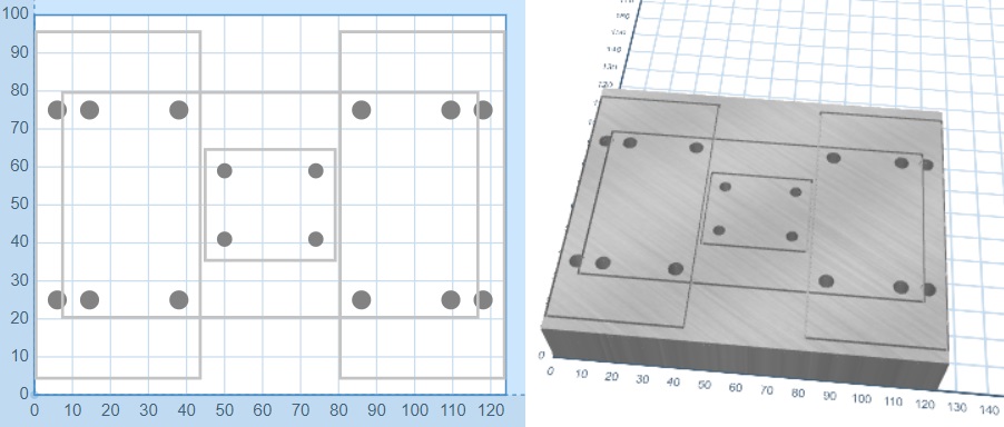

Znalazłem w domu drugi płaskownik stalowy 100x20mm, mający jakieś 33 cm długości. Wykorzystam go na oś Z. Na jaką długość powinienem go przyciąć, żeby była wystarczająca sztywność? Jak wspomniałem raczej płaskie, nieduże detale chcę robić, ale chciałbym mieć możliwość montażu 4 osi. Mogę go nie planować przed montażem prowadnic, jesli na czujniku zegarowym pokazuje mi że jest prosty? 25 cm na oś Z styknie? Wózek HGH20HA ma 92 mm, więc da mi to niecałe 16cm skok roboczy.
Dodane 2 godziny 35 minuty 54 sekundy:
Daję do oceny projekt płyty pod wrzeciono i wózki osi Z. Czy takie rozmieszczenie elementów (zaznaczyłem prostokątami wózki, uchwyty wrzeciona i śruby) i rozstawy będą odpowiednie?
