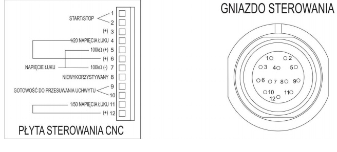

Link do dokumentacji:
http://tecweld.pl/downloads/przecinarka ... rukcja.pdf
poniżej wycinek z instrukcji przecinarki:
pin 1 i 2 podpiąłem do pinów plasma start interfejsu
pin 11 podpiąłem do minusa DV interfejsu
pin 12 podpiąłem do plusa DV interfejsu.
Pająka się ogarnie
Pająka się ogarnie

Raczej tak to wygląda pod kątem, przewody są podpięte do plusa i minusa DV. Myślisz że brak ekranu do końca wtyczek może mieć wpływ na brak połączenia kontrolera z interfejsem? Sprawdzałem wczoraj wszystko jeszcze raz. Spróbowałem uruchomić ploter jak wszystko miało temperaturę otoczenia i dalej Plasmainterface error.

A więc tak, podpiąłem tak samo interfejs, wykonałem dwa krótkie próbne cięcia podczas których, napięcie ARC było pokazywane w oknie głównym programu (ucieszyłem się ogromnie). Zacząłem wypalać elementy już na włączonym THC i tak po dwóch elementach, kiedy przymierzałem się do wypalania 3 elementu program poinformował mnie o błędzie "Plasmainterface error". Sprawdziłem połączenia przewodu RS485 i jest ok. W instrukcji napisane jest, że błąd może oznaczać uszkodzenie interfejsu.

Cześć,
ja mam problem z THC (nie działa). Podczas cięcia, w programie nie pokazuje mi wartości mierzonego napięcia ARC. Wszystko podłączyłem na zgodność z instrukcją przecinarki Sherman 130 CNC oraz instrukcją MyPlasm CNC system. Napięcie na wyjściu z dzielnika 1:50 wbudowanego w przecinarkę podczas cięcia wynosi 2,5 V i dociera do pinów interfejsu plazmowego. Dodatkowo, kiedy wezmę w dłoń interfejs plazmowy i nim potrząsnę, to coś tam brzęczy. Czy to oznacza że interfejs plazmowy jest uszkodzony?
