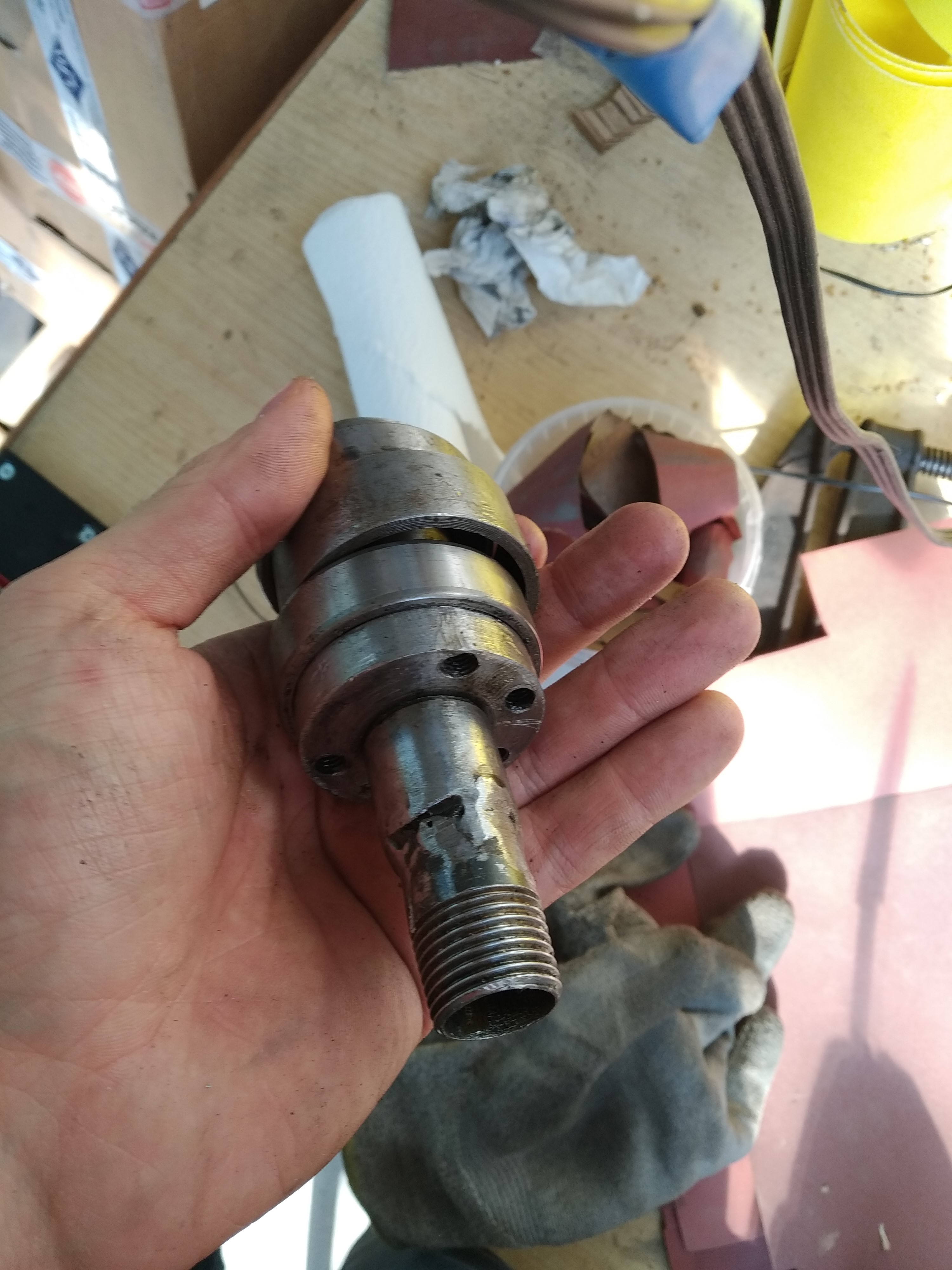

Hej. Tak chodzi o mocowanie uchwytu. Może to i dobrze że jesteś daleko - nie będzie tzw. " nerwowych ruchów" :mrgreen: Co prawda panuje moda na pracę zdalna ale w tym wypadku może być problem :mrgreen: Jak już wrócisz to będzie można coś pokminić . Puki pamiętam - jak wydłubiesz wrzeciono to zrób t...

Hej. Na początek zdejm uchwyt i sprawdź czy ( i jakie) jest bicie w miejscu mocowania uchwytu. Daj znać co i jak. pzd. Rozumiem, że masz na myśli element na który nabijam uchwyt do wiertła? tj to co wchodzi w stozek wewnetrzny we wrzeciono? Niestety będę dopiero w październiku w stanie to zrobić, o...

Dzieki za porady. A zanim rozłożę kolejny raz wiertarke, to czy może jeszcze są jakieś miejsca które mogą powodować takie bicie? Na coś powinienem zwrócić uwagę? Pozdrawiam :) Dodane 1 godzina 52 minuty 29 sekundy: O ile to problem wrzeciona a nie - uchwytu , krzywego trzpienia do uchwytu. Jak wówcz...

Witam serdecznie. Ponad rok temu kupiłem używaną ws15. Od razu miała bicie na wiertle, co spowodowało że ją rozebrałem. Okazało się że miałem do wymiany również zabierak. Jednak problemem powodującym bicie na pierwszy rzut oka było wrzeciono, które po wysunięciu pinoli na maxa w dół miało wyczuwalny...

Niestety mam tylko takie zdjecie: https://www.cnc.info.pl/pics/bd3eb7214dafd0aa37bb0d07991dccd0.jpg Wystająca część widoczna na zdjęciu wygląda dobrze, nie ma zadnych zadrapań/wykruszeń itp. Oby tylko nie była wygięta, bo ciezko to zauważyć tak na oko... Ma ktoś może jakieś zaufane źródło częsci tak...

Czyli nie warto inwestowac w używany zabierak za 200zł, tylko dołożyć te 100 zł i mieć nowy?

Witam serdecznie! Niedawno nabyłem w okazyjnej cenie wiertarke ws15. Podczas oglądania jej przed zakupem dostrzegłem bicie na wiertle przy wysunietej pinoli. Myślałem, ze to wina uchwytu wiertarskiego samozaciskowego ale jednak przyczyna jest nieco bardziej ukryta. Po wyjeciu górnej pokrywy, koła pa...
