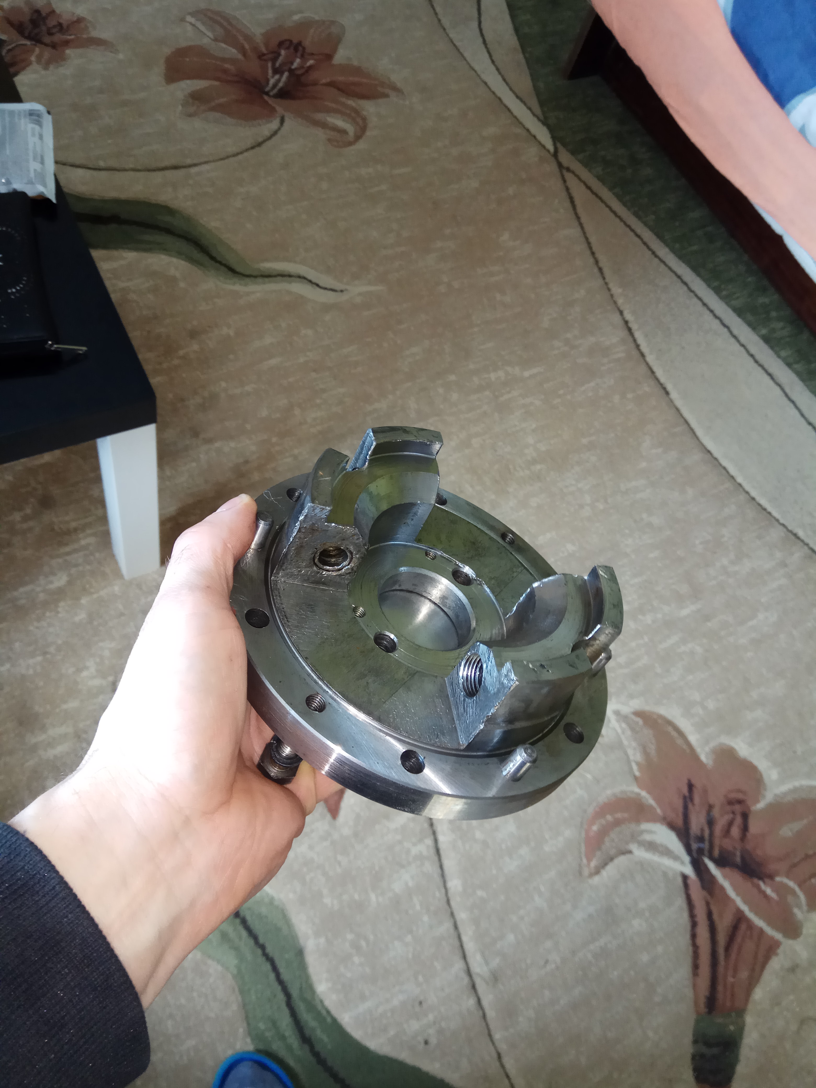

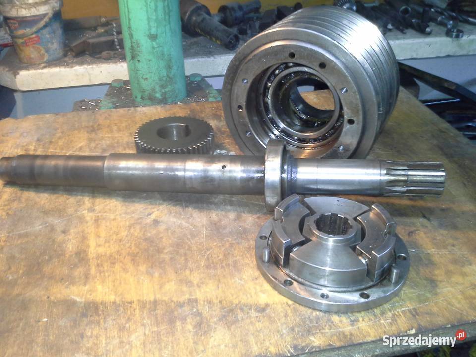

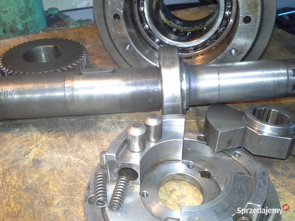

Mam rozwalony tłumik drgań skrętnych w górnym kole pasowym.
Normalnie przychodzą tam tulejki i sprężyny. Z tego co wiem, to jest to dość awaryjny układ.
Polecacie go jakoś ulepszyć/zastąpić?
A tak wygląda sprawne:

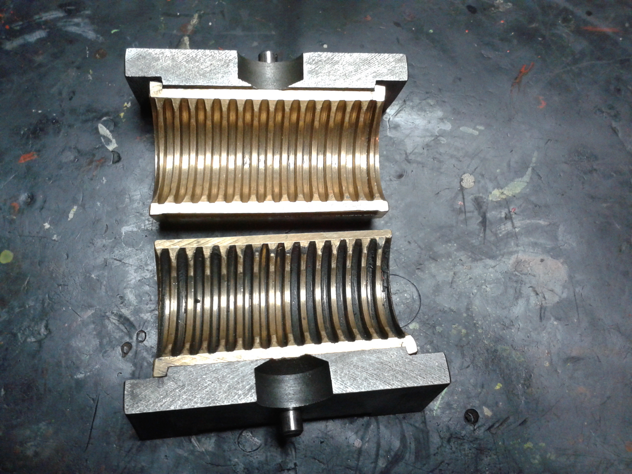

Mam pękniętą nakrętkę dwudzielną śruby pociągowej. Polecacie zakup nowej 500- 750 zł netto, czy można szukać używanej ?
