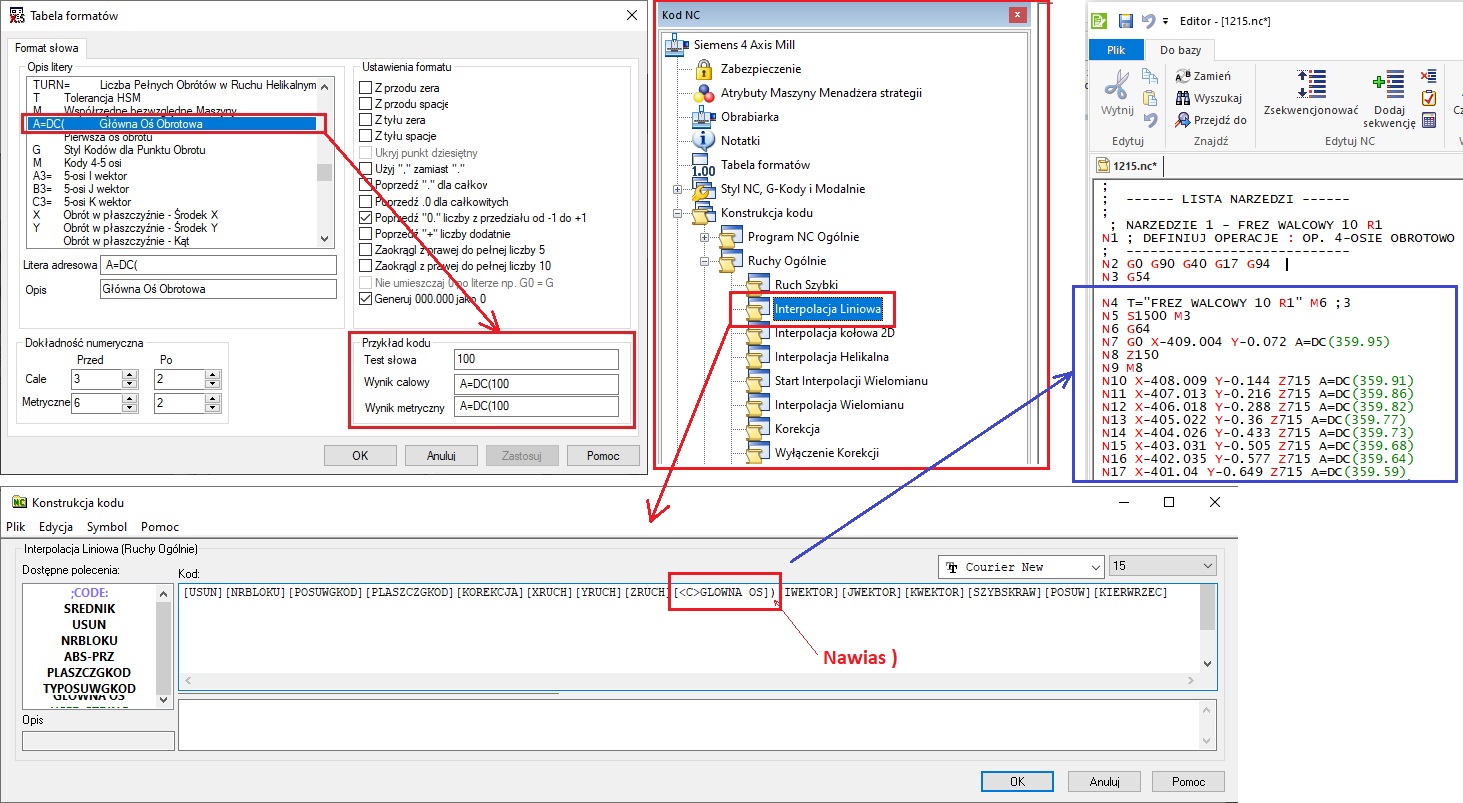

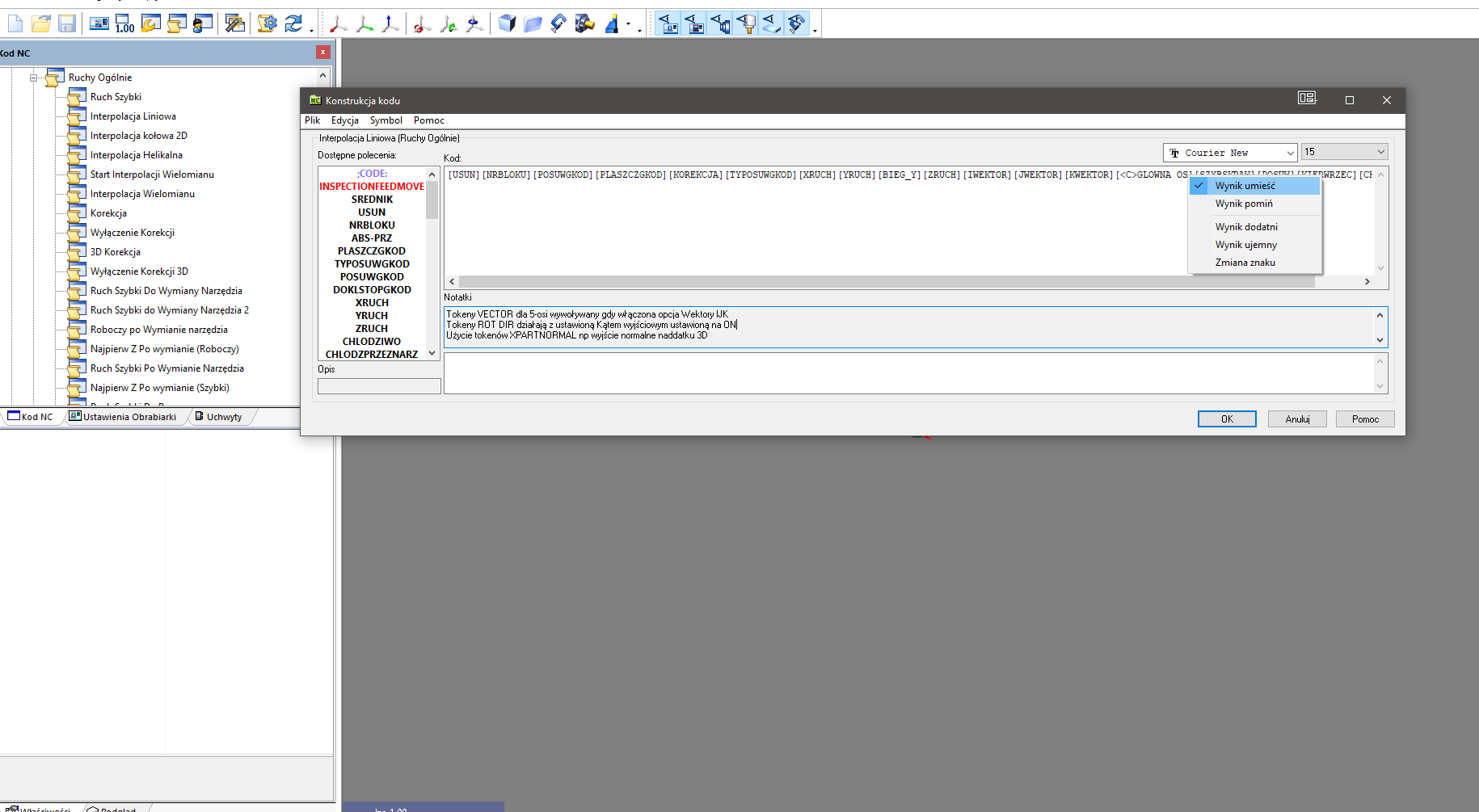

Dzięki tak można jednak [<C>GLOWNA OS]) wymusza za każdym razem tą wartość . Mam kolejny gorszy problem zaczynam obróbkę od A=DC(0) jak w załączniku wartość w kodzie NC to A=DC(359.56) i ta ścieżka przebiega prawidłowo do chwili powrotu do wartości A=DC(359.56) jednak kolejna linijka kodu to A=DC(0) a u mnie na maszynie ta wartość nie przebiega po najkrótszej ścieżce tylko odwija w drugą stronę do wartości A=DC(0) czyli mam kolizje narzędzia z detalem . 4 oś to Kitagawa rotacja od 0 do 360. Chyba dobrze to wyjaśniłem . Dzięki za pomoc :-) Obrazek
Dodane 34 minuty 34 sekundy:
wygenerowany kod A=DC(358.63) jest w porządku jednak po co wyrównuje do wartości A=(DC) Obrazek

EdgeCam 2020.1 4axis Siemens 828D edycja postprocesora
Witam mam problem z poprawnie generowanym kodem . Mianowicie przy pracy płynną 4 osią generuje mi ścieżkę jako A100.0 jest to przykład . Jednak potrzebuje dla sterowania Siemens 828D zmiennej A=DC(100.0) . Wszystko w załączniku powinno być na czerwono nawias z tyłu a nie jak na czarno z przodu . Moje pytanie w jaki sposób dopisać nawias zamykający zmienną
