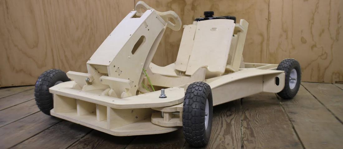

gokart ze sklejki
Witam. Czy ktoś ma rysunki na taki lub inny pojazd?

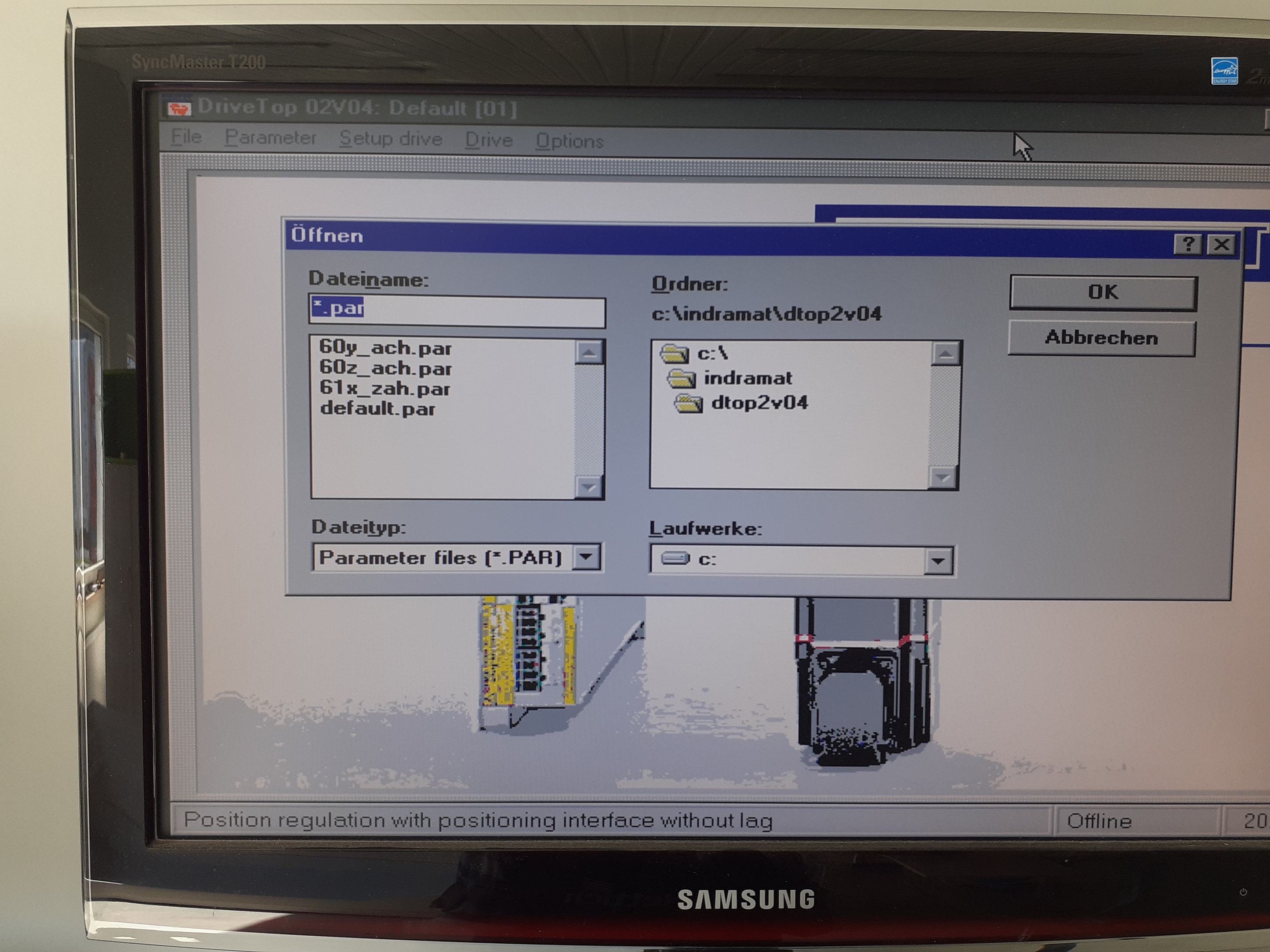

Tak tylko ze wymiar elementu nie przekracza pola roboczego i nie wiem czy szukac usterki mechanicznej czy moze to byc wina programu, komputer źle generuje kod NC? Coś nie tak z tabelą narzędzi? Jakieś inne ustawienia są nie tak?

Błąd wykonania programu Weeke
Mam problem z nutowaniem. Maszyna wykonuje program, gdy zakończy i powinna wrócić do punktu bazowego zatrzymuje się i wyskakuje błąd 150-verfahrweguberschreitung in X https://www.cnc.info.pl/pics/f5c3790385e5a4e581924a6e93eb0387.jpg Gdy zmniejszę długość elementu np na 800 mm to wtedy maszyna wykonu...
