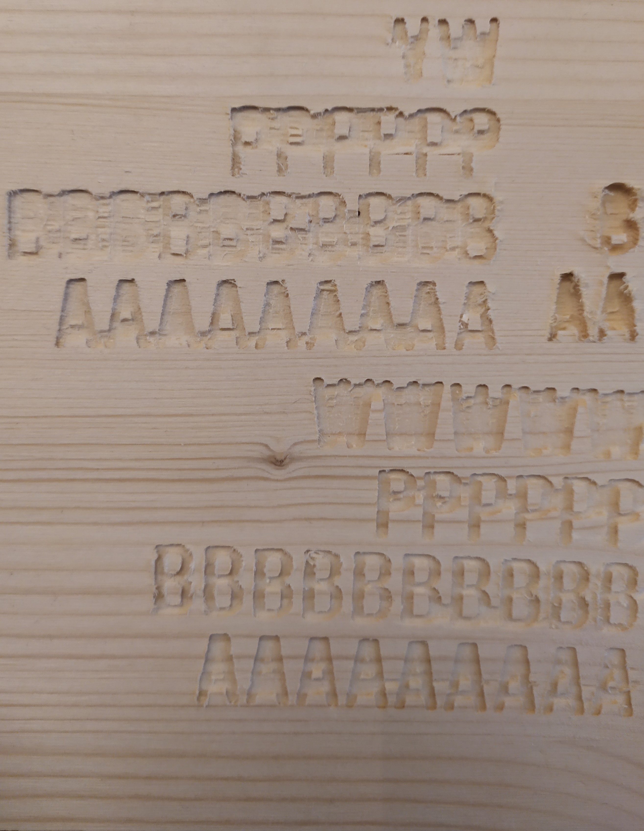

Zmniejsze glebokosc i posuw zobacze jak efekty jak bedzie slabo sprawdze frezy alluminium, dzieki za sugestie.
Probowalem tez na klejonej polce z drewna sosnowego. Te same frezy efekt jeszcze gorszy plus do tego zadziory czy jest to kwestia tego ze ten material nie nadaje sie do frezowania przynajmniej liter ? Jakim materialem moglbym zastapic ta plyte by uzuskac lepsze efekty ?
Czy moglbys polecic jakiegos sprzedawce z allegro lub aliexpress ktorego frezy sa godne uwagi ?
Zdjecie na drewnie sosnowym. Dodane 2 minuty 7 sekundy:
Tez tak mi sie wydawalo ale efekt jest naprawde niezly gdyby nie wyrywalo tych wypelnien. Poza tym jest to odpad ktory gdzies tam mi zalega w pokoju a jesli mialbym zamienic to na jaki material zalezaloby mi na drewnie ?

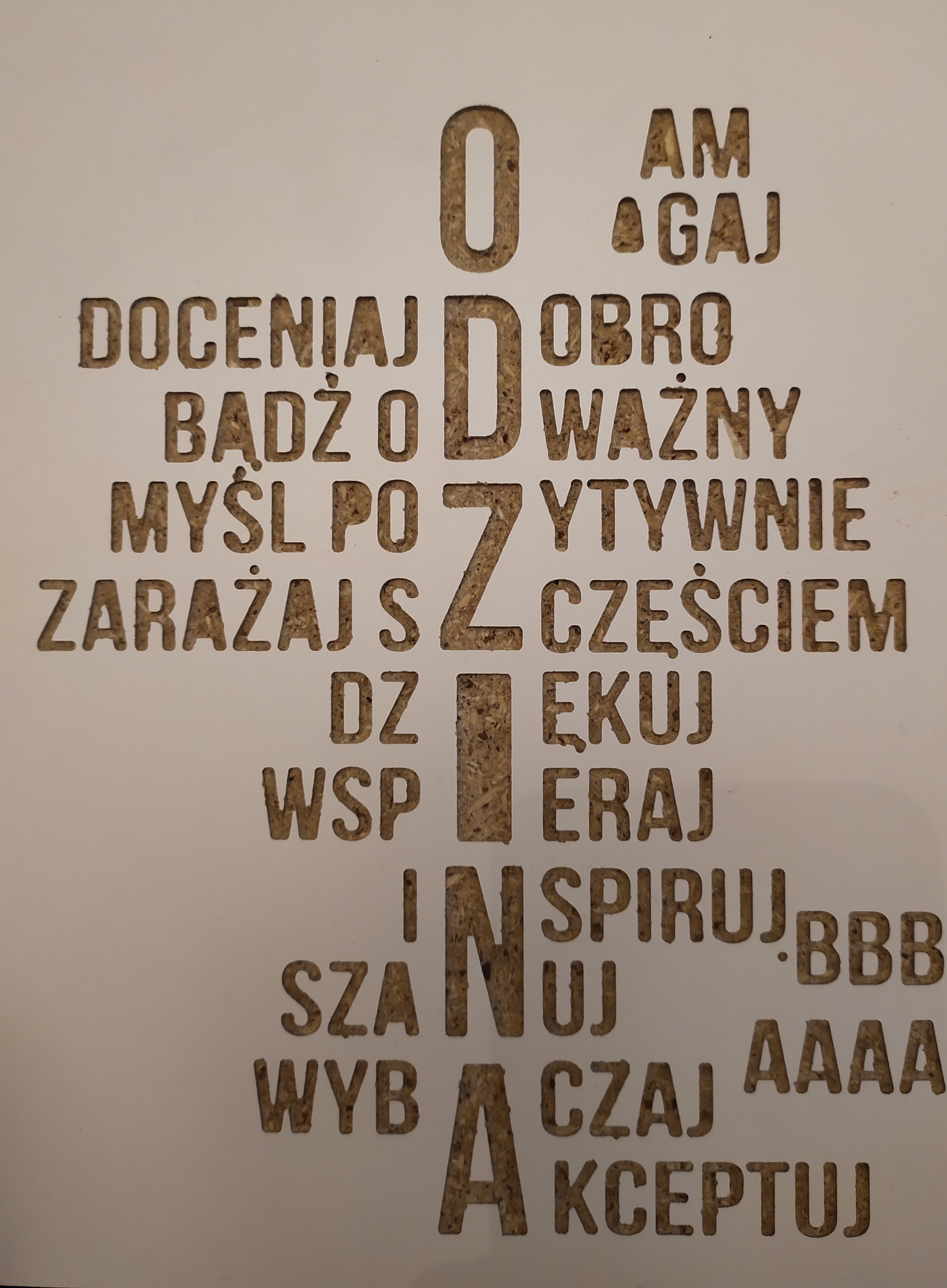

Dzialam sobie na popularnej maszynie cnc 3018 do tego mam wrzeciono 500W z regulacja do 12000 r/min. Od kilku prob nie moge sobie poradzic z problemem ktory wystepuje przy wycinaniu liter. Pracuje na materiale plyty pilsniowej i wiekszosc prob wykonalem na parametrach posuwu 500mm/min i obrotach od 8000-12000 przy czym skutecznosc wykonania poprawnie litery byla wyzsza w przypadku mniejszych obrotow.
Problem polega na tym ze frez wyrywa wypelnienie litery A P B a takze W i M.
Wykonalem okolo 5 prob projektu na frezach 1mm oraz 2 mm sa to Frezy do Drewna PVC 1 Piórowy VHM.
Caly projekt stworzylem w easlu przy czym jedna mala litera z projektu wykonuje sie na dwa przejazdy. Wypelnienei litery wyrywa sie zazwyczyczaj za drugim przejazdem kiedy trojkat litery A jest pomniejszany.
Jednym z pomyslow na poprawe projektu jest ustawienie grubosci lini litery rowna srednicy frezy czyli np na 2 mm tak by jedna litera wykonywala sie w trakcie jednego przejazdu. Pytanie czy da sie cos takiego ustawic i w jakim programie najlepiej ? Moze ktos ma inne pomysly ?
Zamieszczam zdjecie projektu :
https:/ Dzieki za pomoc pozdrawiam
