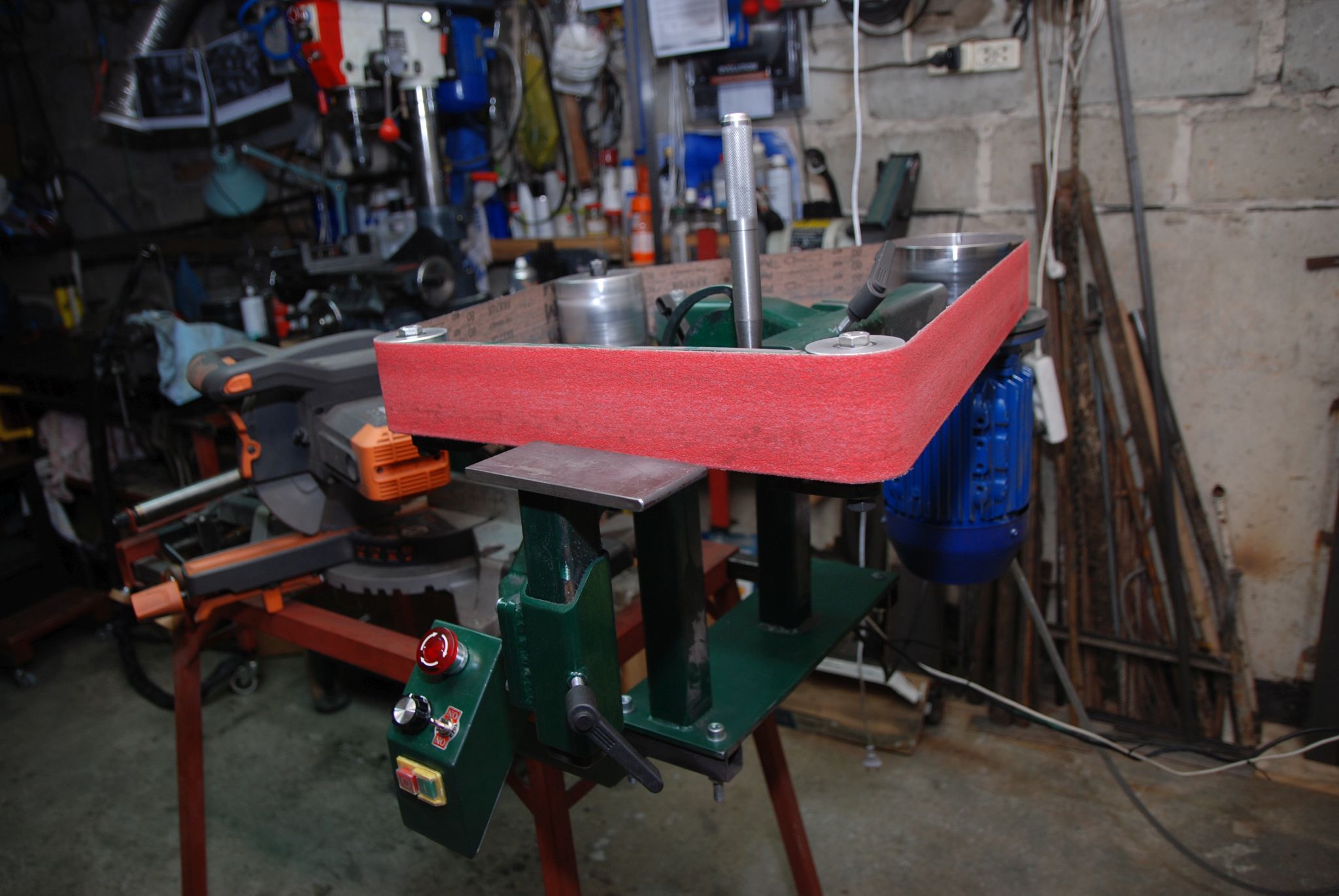

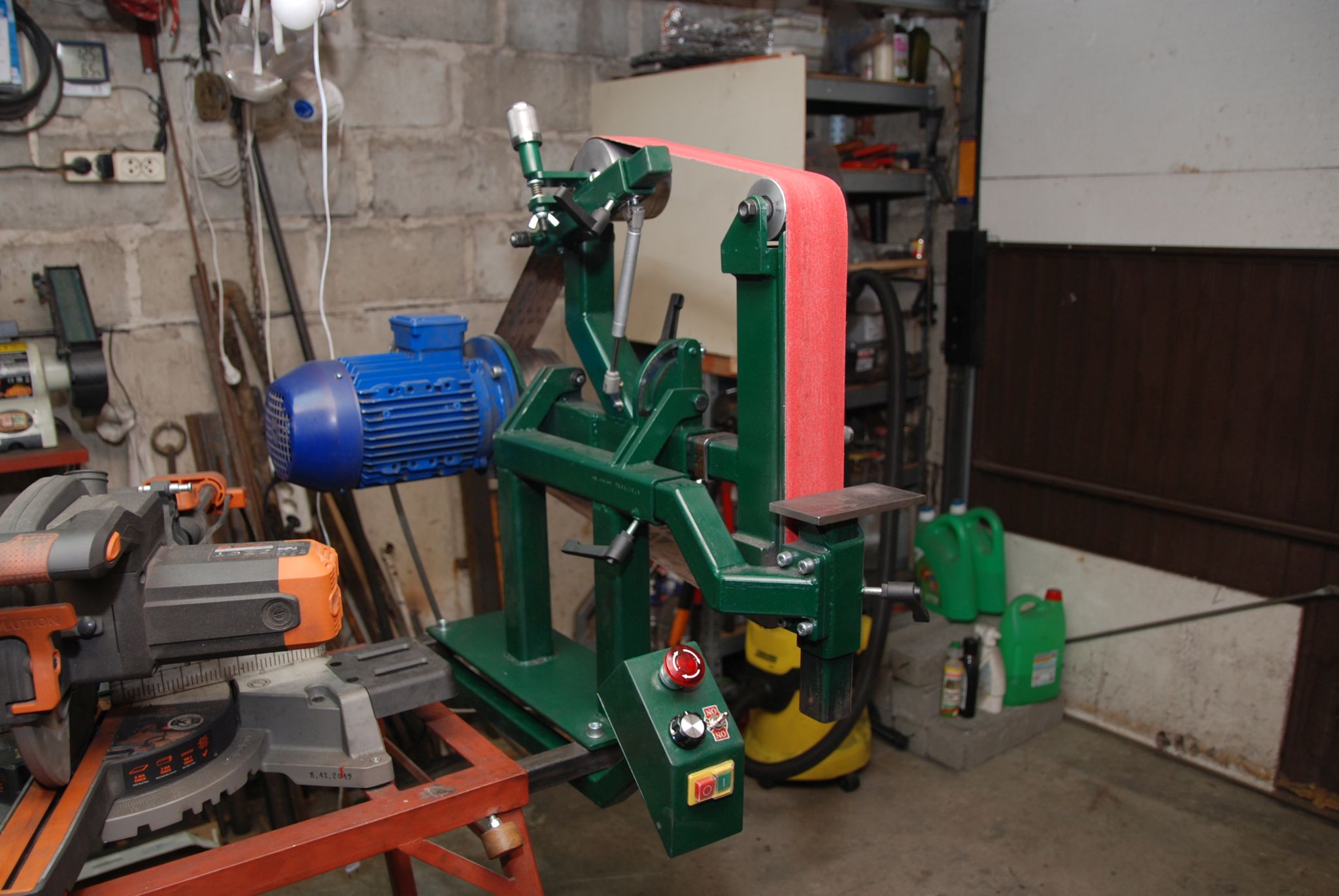

Myślę że 750 W też by uciągnął, ale wolałem dać silniejszy. Podczas nawet długiego szlifowania silnik jest zimny, falownik też (ma zapas mocy). Niestety sporo waży ten silnik. Konstrukcja pozycjonująca silnik blisko osi obrotu na pewno ułatwiłaby obracanie. Dorobiłem 20 cm uchwyt, widać go na drugim zdjęciu, i bez problemu obracam cały ten bałagan.

Zgadza się, ten przełącznik miał zmieniać kierunek, ale ustawiłem w falowniku dla tego przełączenia, zamiast lewych obrotów, stałą prędkość 10 m/s z prawymi obrotami. Mimo że wszystko przy spawaniu ustawiałem nieomal idealnie (zrobiłem dodatkowo możliwość mikroregulacji wszystkich kątów we wszystkich osiach), to przy zmianie kierunku i tak trzeba było ustawiać pas żeby był na środku.
Poza tym, nie wiem z jakiego powodu (chyba się tylko domyślam), każda taśma ma strzałki z kierunkiem pracy. Zatem zmiana obrotów jest tu bezsęsu...
Jakby się jednak okazało, że z jakiegoś powodu lewe obroty będą potrzebne, to przeprogramowanie falownika trwa kilka sekund.
PS
Aha, przy zmianie obrotów nic nie wisiało. Sprężyna gazowa 50 N spisuje się tu wyśmienicie.

No, szlifierka praktycznie ukończona.
Dziś podłączyłem kable do zewnętrznego sterowania falownikiem. Wyłącznik elektromagnetyczny (po zaniku zasilania, gdy prąd wróci, szlifierka się nie włączy), potencjometr do regulacji prędkości (ustawione w falowniku na 2-38 m/s), przełącznik kierunku szlifowania, wyłącznik awaryjny (grzybek). Umieszczone to wszystko w metalowej szczelnej skrzyneczce na wysięgniku, w zasięgu ręki. Sterowanie falownikiem, umieszczonym daleko z racji zapylenia, jest bardzo nieporęczne.
A teraz poproszę o konstruktywną krytykę.

50N
Wg literatury i moich obliczeń, powinienem dać dużo mocniejszy. W pierwszych testach jak założyłen 120N, to po kilku minutach pracy na 25 m/s zerwało mi pas... Huk był jak wystrzał z korkowca. Się zląkłem, ale nic się nie stało, bo miałem przyłbicę i skórzany fartuch.
To zerwanie pasa mogło być też wynikiem zjawiska o którym wspominałem w poprzednim poście. Postanowiłem dać najsłabszą sprężynę jaką miałem (50N), a następnie stopniowo zwiększać ramię przy ewentualnych poślizgach koła napędowego. Zbyt słabe naprężenie powoduje też drgania pasa, co również nie wpływa na jego trwałość. Do tematu jeszcze wrócę, chyba że ktoś zna dokładnie to zagadnienie i je opisze.
PS
Testy robię na najtańszych pasach - może to też ma wpływ na zerwanie. Jak wszystko zabangla, szarpnę się na jakieś pasy 3M. Niestety są drogie, więc póki co nie będę ryzykował zerwania.

Jednak musiałem odciąć ten napinacz i odwrócić go o 180 stopni. Wiązało się to z przeróbką zawiasa i przeniesieniem sprężyny gazowej. Takie ułożenie jak zrobiłem, przy dużych prędkościach samoczynnie napinało zbyt mocno pas. Po obróceniu, tego zjawiska nie ma. Na wszystkich filmach YT jakie widziałem było odwrotnie. Ja sobie wymyśliłem tak, bo wydawało mi się, że to nie ma znaczenia, a łatwiej było ogarnąć temat. Teraz napinacz jest bardziej powyginany, żeby we wszystkich położeniach o nic nie zahaczał.

Obiecane fotki s.V.p.
