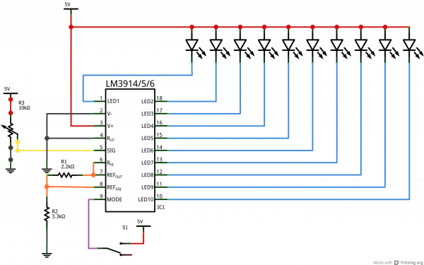

emsc pisze:Działa bezawaryjnie.. aż się zepsuje. To pierwsza rzecz do wymiany. Producenta to nie obchodzi, bo po gwarancji. Gwarantowany zarobek
Odpowiem tam na tylnym zawieszeniu w swoim wózku widłowym na zwrotnicy dokładnie mam właśnie taki potencjometr mocowany za dwie śrubki m5 z trzema kabelkami wózek mam już 16 lat i jakoś się to nigdy nie popsuło może to dla tego że to toyota a nie Vw.
Dodane 3 minuty 47 sekundy:
A dokładnie to potencjometr 2,5 Kom z ruchem 180 st . a schemat takiego wskaźnika pokazałem 2 str wcześniej .

emsc pisze:Nie stosuje się potencjometrów do takich rozwiązań bo mają względnie krótki czas życia i słabą niezawodność
.wytłumacz to wszystkim producentom samochodów czy wózków widłowych ( począwszy od pedałów gazu czy,( skrętu kół gdzie błoto ,woda czy sól nawet.)). I jakimś dziwnym trafem działa to latami bezawaryjnie.
Dodane 2 minuty 8 sekundy:
Co do ceny przecież oczywiste że nikt nie założy potencjometru za 5 pln od "radia".

Obrazek jeśli chodzi o proste rozwiązanie to proponuje zastosować LM3916 i potencjometr rozwiąże to szybko a noga 9 układu nie podłączać do + będzie wtedy pokazywać kierunek na 1 led a nie linijka .
