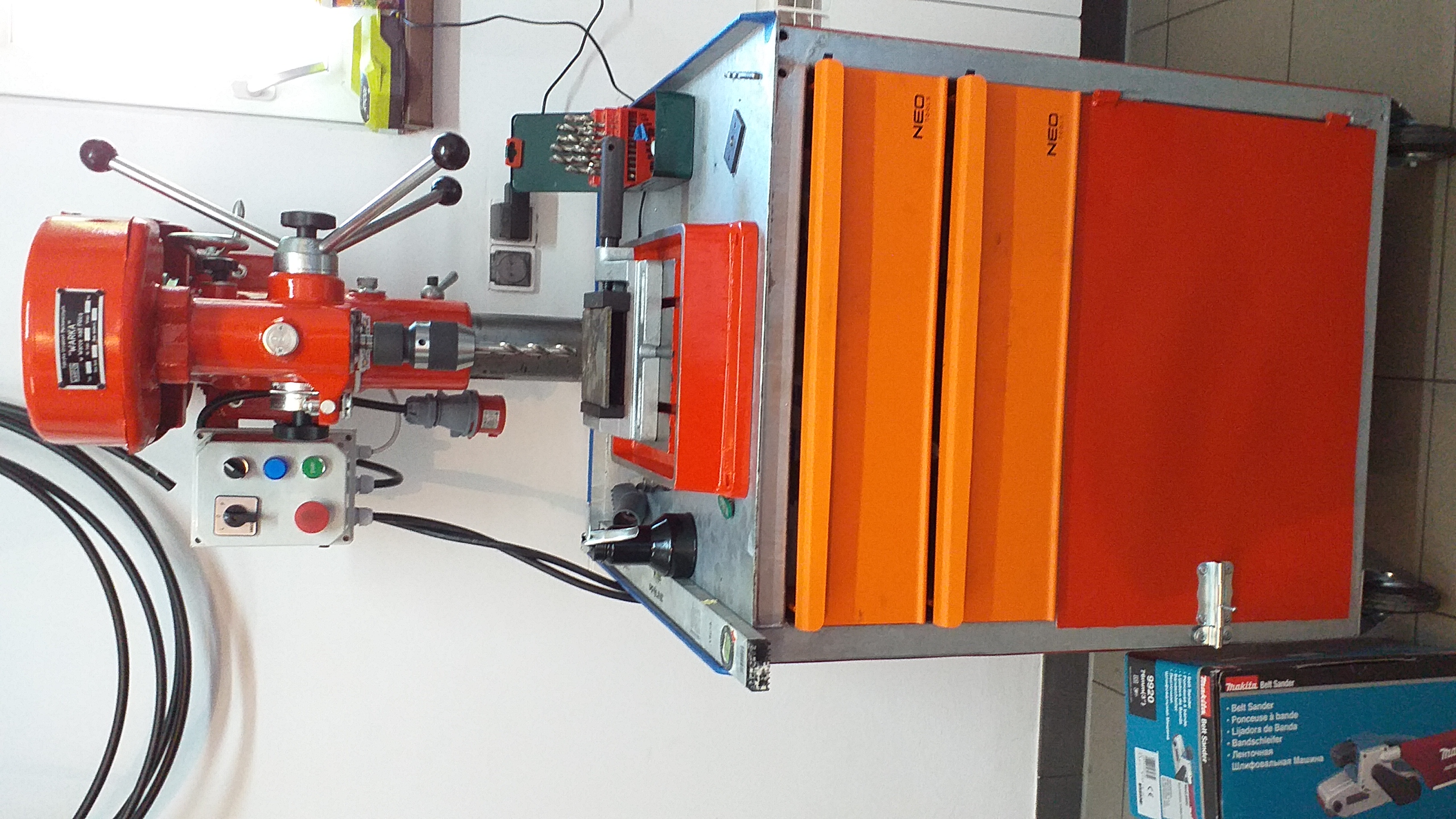

Re: Remont WS 15
Bardzo fajne i praktyczne z szafeczka 😉

Re: Remont WS 15
Ja już remont z ws 15 zakończyłem wiedząc to budowa szafki pod wiertarke. Na Youtube są 4 moje filmy odnośnie remontu. Obrazek
