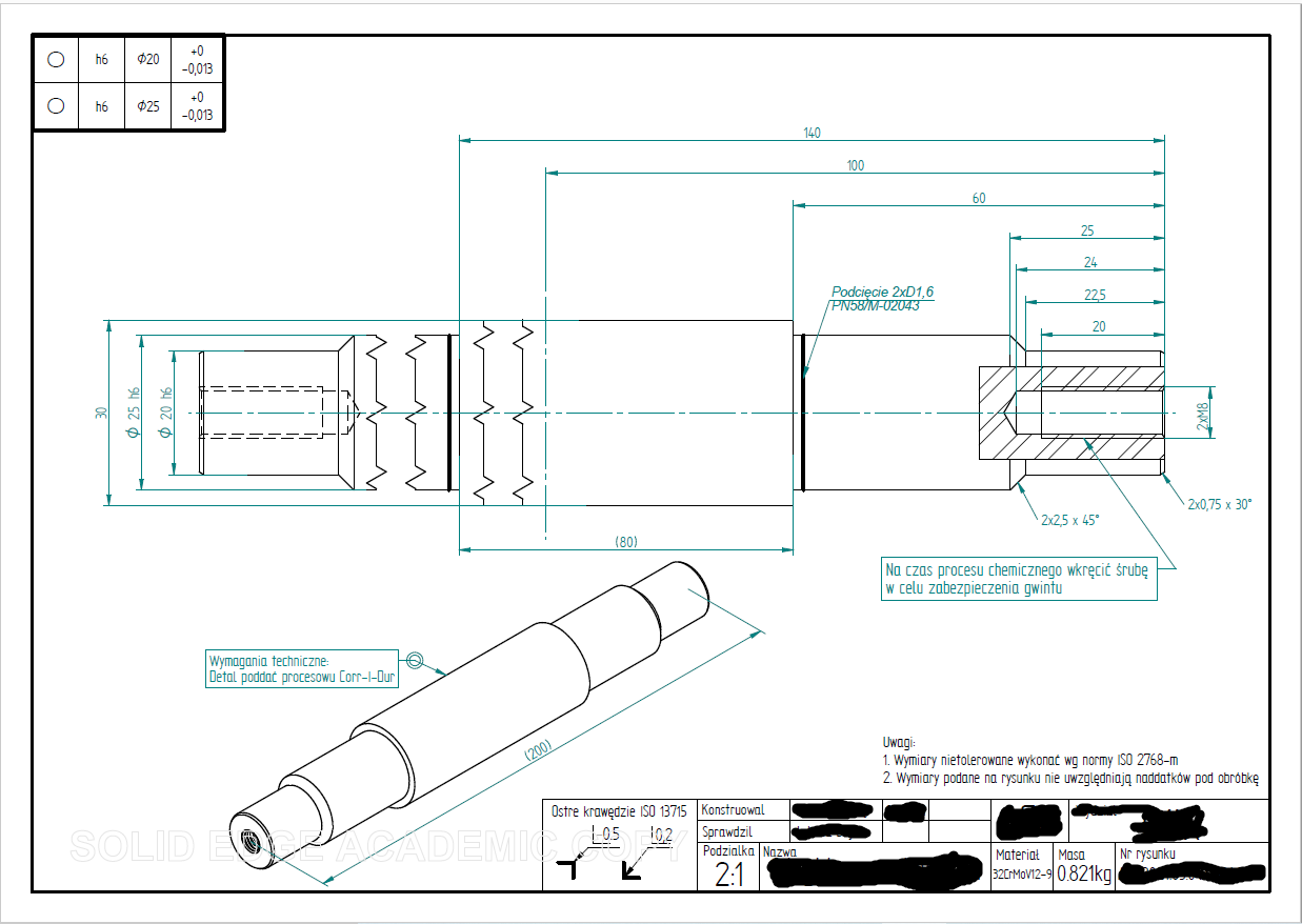

Re: Czy może ktoś podpowiedzieć czy te rysunki są dobrze narysowane, zanim oddam je do oceny?
Poprawiłem rysunek wałka uwzględniając wasze uwagi, bardzo dziękuję za pomoc :)
Poniżej zmieniony rysunek, mam nadzieję, że teraz wszystko jest w porządku:
Sam tak robię, ale co robisz z zewnętrzną powierzchnią wałka? (tam gdzie nie życzysz sobie utwardzenia) Całą powierzchnię poddaję procesowi, ponieważ wg jego opisu technicznego nie wpływa on na wymiary, dlatego nie obawiam się o pasowania. Nie chodzi o pasowania, tylko o oznaczenie tej obróbki. Jes...
Odnośnie zabezpieczenia gwintu, to z praktyki wiem, że np. w gwint wkręca się śrubę, oczywiście nie do końca, żeby łeb śruby nie zasłaniał powierzchni. Sam tak robię, ale co robisz z zewnętrzną powierzchnią wałka? (tam gdzie nie życzysz sobie utwardzenia) Całą powierzchnię poddaję procesowi, poniew...
Jeśli ktoś by miał jakiekolwiek inne uwagi, chętnie przyjmę :) Nie chce mi się sprawdzać jak rysuje się podcięcie, napisałeś normę, to się sprawdzi i zrobi tak jak trzeba. Bardziej nieczytelne dla mnie jest stawianie wymiaru gabarytowego do przerwanego zarysu, bo ja teraz nie wiem czy cały wałek ma...
Cześć, W ramach pierwszego projektu w tym semestrze dostałem za zadanie zaprojektowanie wału(osi głównej zderzaka), która osadzona jest na wcisku w łożyskach serii 16005 (fi25) a na niej osadzona jest rolka jezdna. Krzywizny belki jezdnej nie miałem podanej, więc nie wiem czy miała by być to znormal...
