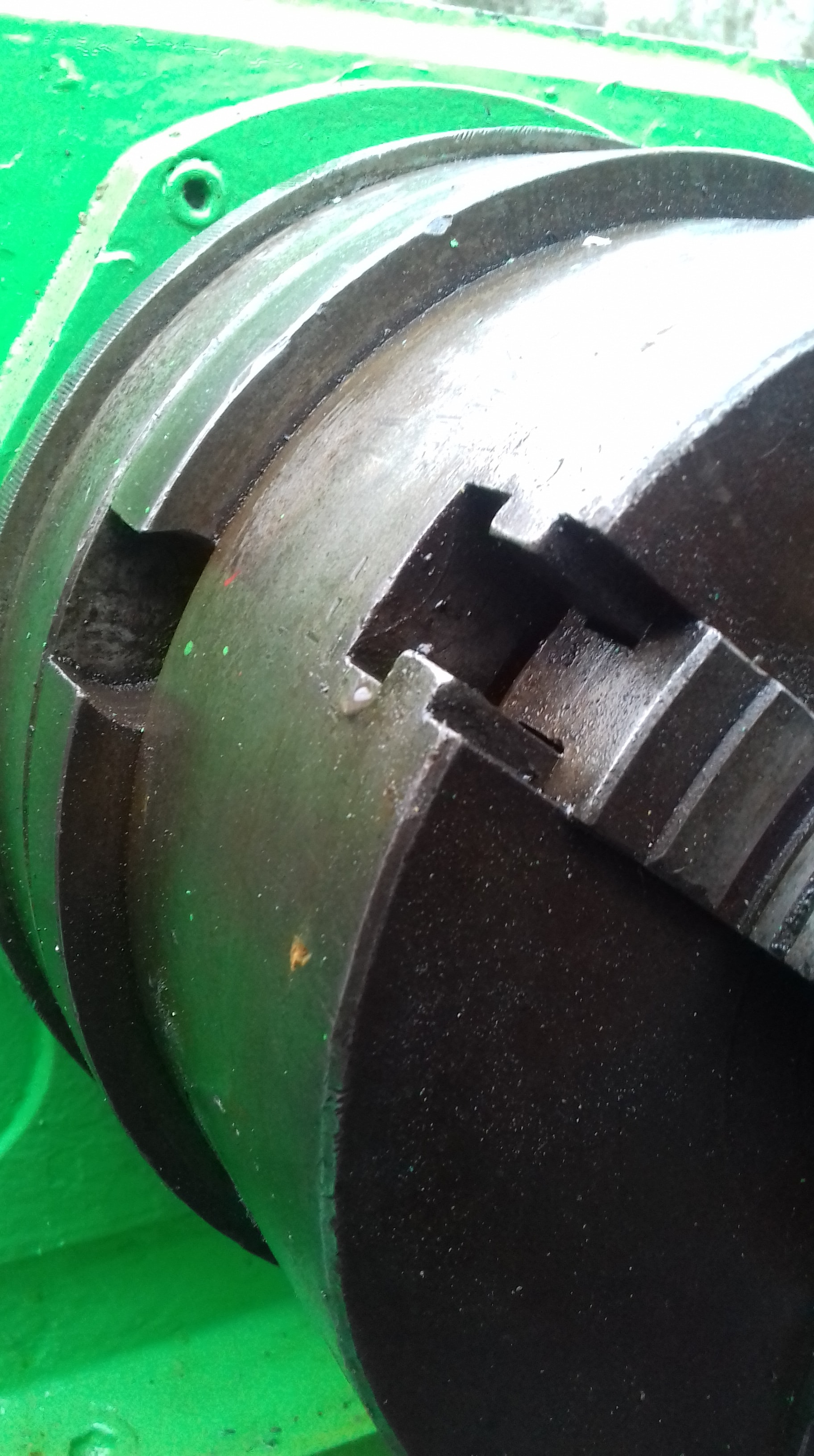

Re: Uchwyt tokarski coś brakuje
ok myślę że dam do wytoczenia ten walec i założę dzięki za pomocne informację i zdrowych świąt
tak tylko w jednym miejscu
Witam tokarka cu502 zauważyłem drżenie tokarki na wysokich obrotach, po obejrzeniu uchwytu wydaje mi się, że coś brakuje w kształcie walca czy to ma być wypełnione czy puste tak jak jest i do czego to ma służyć dzięki i pozdrawiam.
