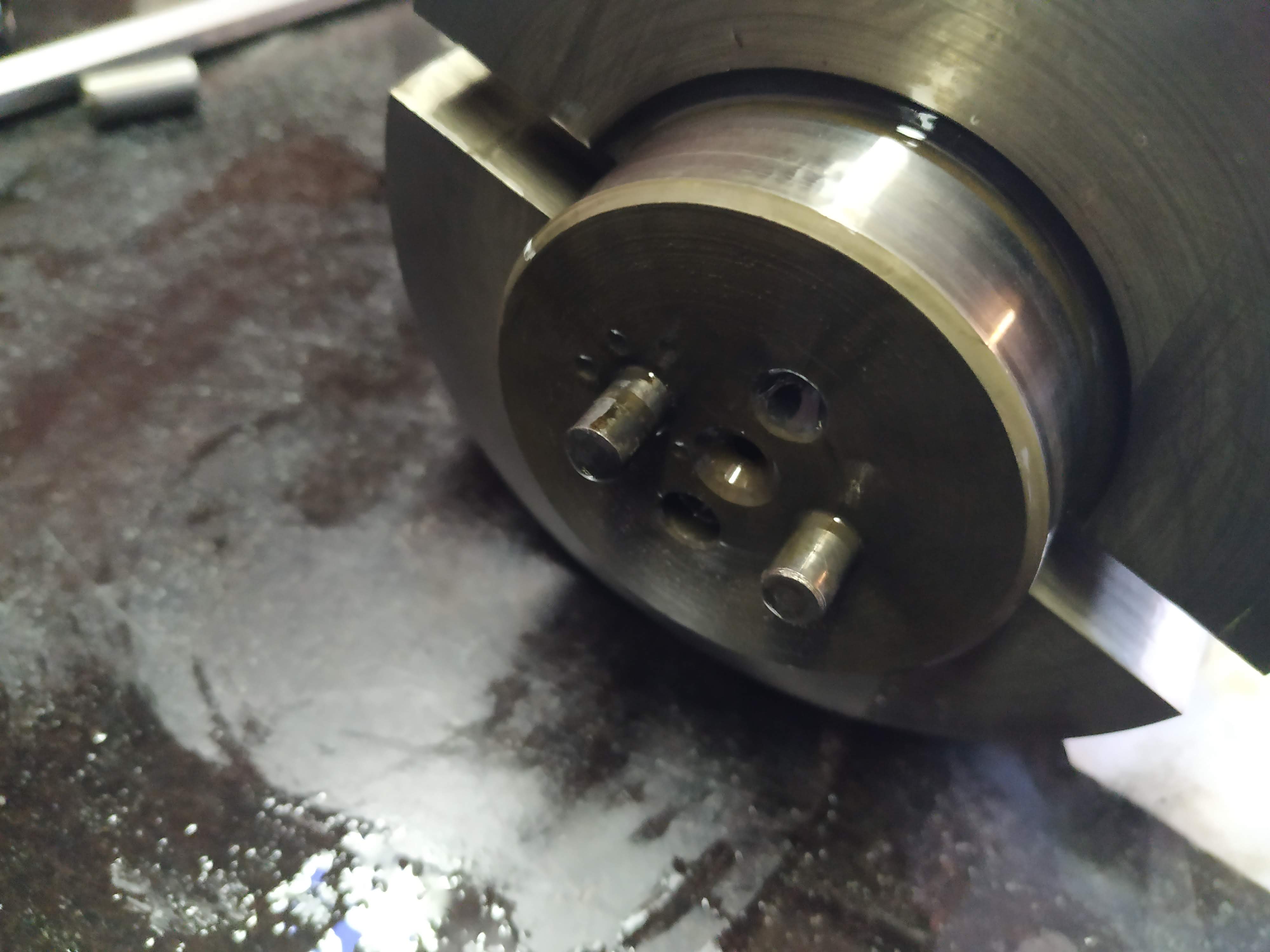

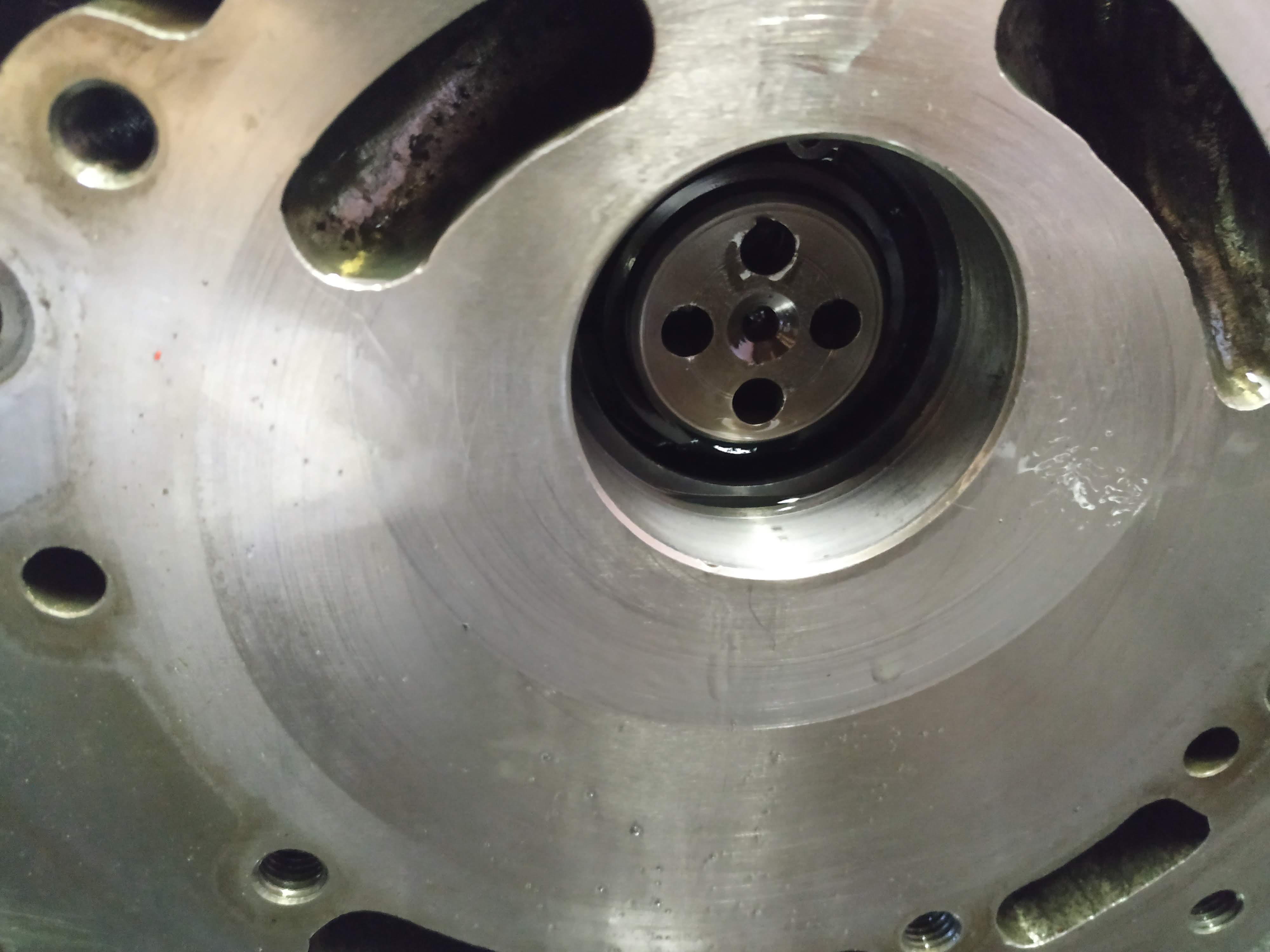

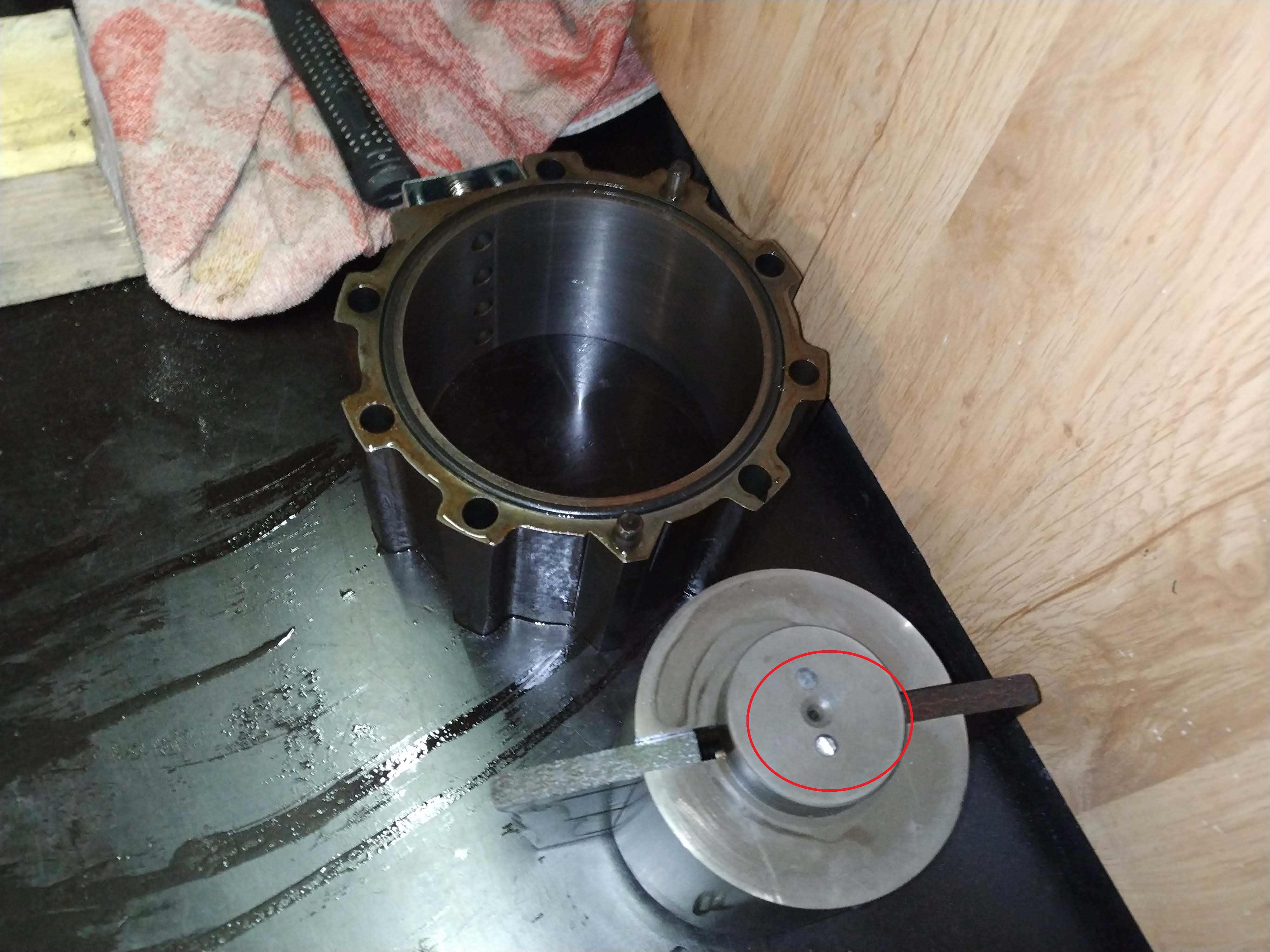

Walki z pompami ciąg dalszy :)
Pompa usprawniona, pomógł montaż cylindra na "kartkę papieru" i obrócenie drugiego tłoka o 90* jak pisał Daniu, niestety z tymi rozbitymi otworami miałeś rację... teraz wszystko śmiga i osiąga 10-3Tr ale stuka sobie podczas pracy.... trzeba będzie coś wymyślić w przyszłości...
Niestety jedna pompa odpompowuje zbiornik bardzo długo, postanowiłem dołożyć drugą - i tu jest problem, pompa kupiona w ciemno, bez silnika niesprawdzana - wyglądała na nigdy nierozbieraną.
Na plus: dużo mniej wyeksploatowane cylindry i łopatki - praktycznie jak nowe
Na minus: zerwane bolce łączące tłoki (pewnie taki sam problem wystąpił kiedyś w pierwszej pompie) z mniejszego tłoka udało się wyjąć kawałki bolców bo delikatnie wystawały a otwory rozbite więc był luz. z większego nie mogę ich usunąć, siedzą ciasno i głęboko... :D próbowałem wiercić ale twarde jak cholera - macie jakiś pomysł ?
no i przyszłościowo.. jak już uda się je usunąć i rozwiercić otwory na grubsze bolce, z czego wykonać nowe? lub gdzie takowe zakupić gotowe? bo to zwykła stal nie jest skoro ciężko to ruszyć nawet mini frezem diamentowym ...

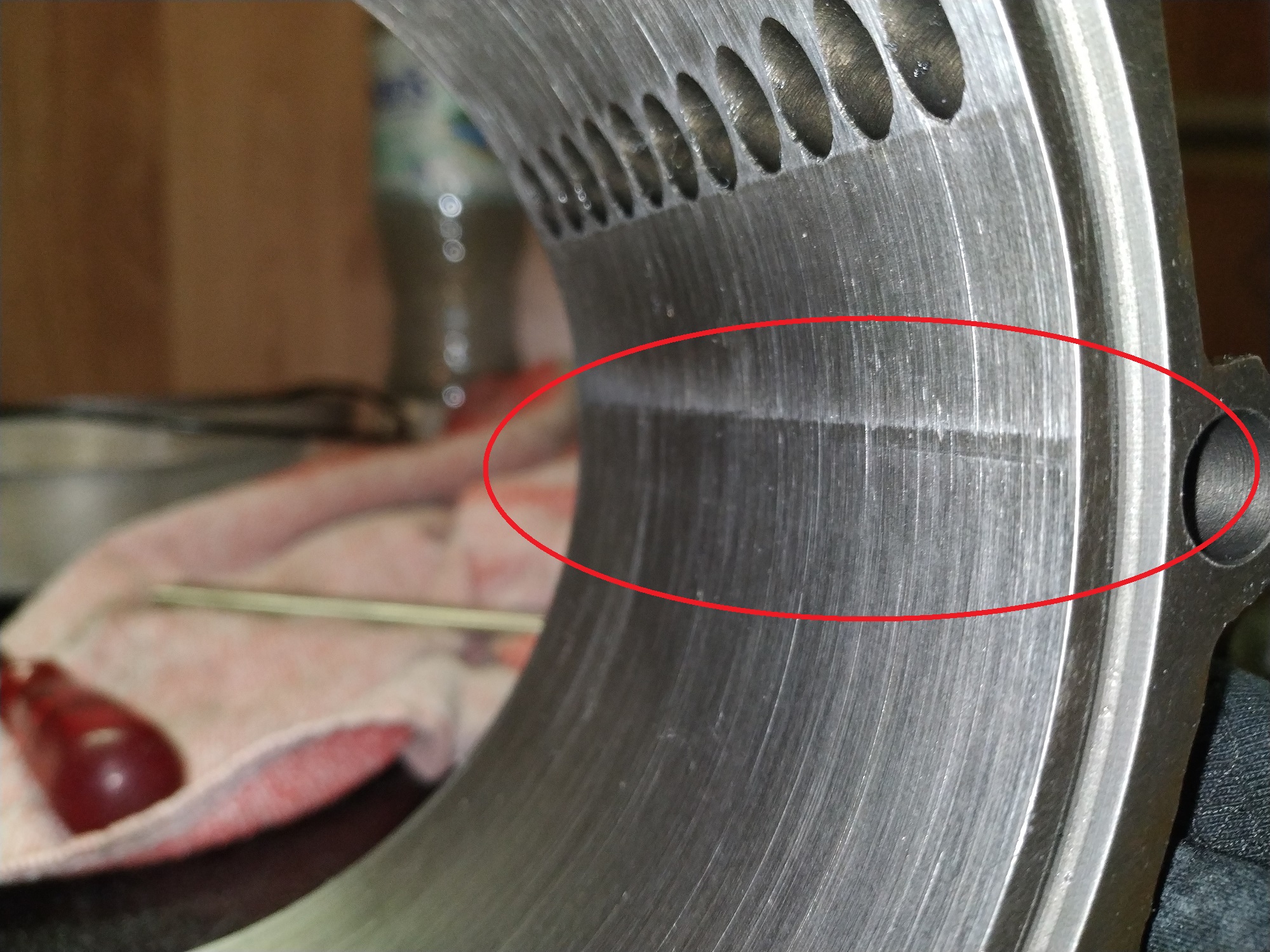

autor: Franz155
18 wrz 2019, 16:17
Forum: Pneumatyka, Podciśnienie, Hydraulika Siłowa
Temat: Pompa próżniowa jaki olej? jak eksploatować? AL8P
Odpowiedzi: 35
Odsłony: 11683
Re: Pompa próżniowa jaki olej? jak eksploatować? AL8P
IMPULS3 pisze: ↑
18 wrz 2019, 16:06
Daniu pisze:Kolego to wgłębienie przy zaworach zostaw, bo mądra głowa nad tym myślała.
Jesteś pewien że to jest celowo zrobione? Bo spotykałem takie ubytki ale były wynikiem zużycia a nie celowym zabiegiem. Nawet trafiały się pompy które miały wypracowany wielokąt na obwodzie. A ten konkretny przypadek nie wygląda mi na celową robotę. Tym bardziej że jest to przy otworach...
Akurat w przypadku tej pompy kolega Daniu moim zdaniem ma rację, jest to fabryczne wgłębienie, tłok przychodzi dokładnie w to wgłębienie - przyjrzałem się teraz dokładniej przy ponownym montażu ... gdyby go nie było nie szło by złożyć całości na bolcach.
autor: Franz155
18 wrz 2019, 10:38
Odpowiedzi: 35
Odsłony: 11683
no tak późna godzina już była wczoraj :) 90* a nie 180* .... Jak ją rozkręciłem po raz pierwszy to było tak samo, ale coś mi to wyglądało podejrzanie, bo ten drugi stopień byłby trochę bez sensu gdyby miał pracować tak samo ? tak na logikę
drugi tłok jest na 2 bolcach które łączą go z pierwszym w którym są 4 otwory ( pytanie czy też nie powinny być 4 bolce? ale tego nie wiem bo były tylko 2) i można go włożyć na równi z pierwszym lub obrócić o 90*
Dodane 14 minuty 45 sekundy:
Kartę papieru? rozumiem że jako dystans, ale cylinder bez kołków jest ruchomy do czasu aż założysz pokrywę i skręcisz na śruby, jak wtedy wyjąć ten papier? :)

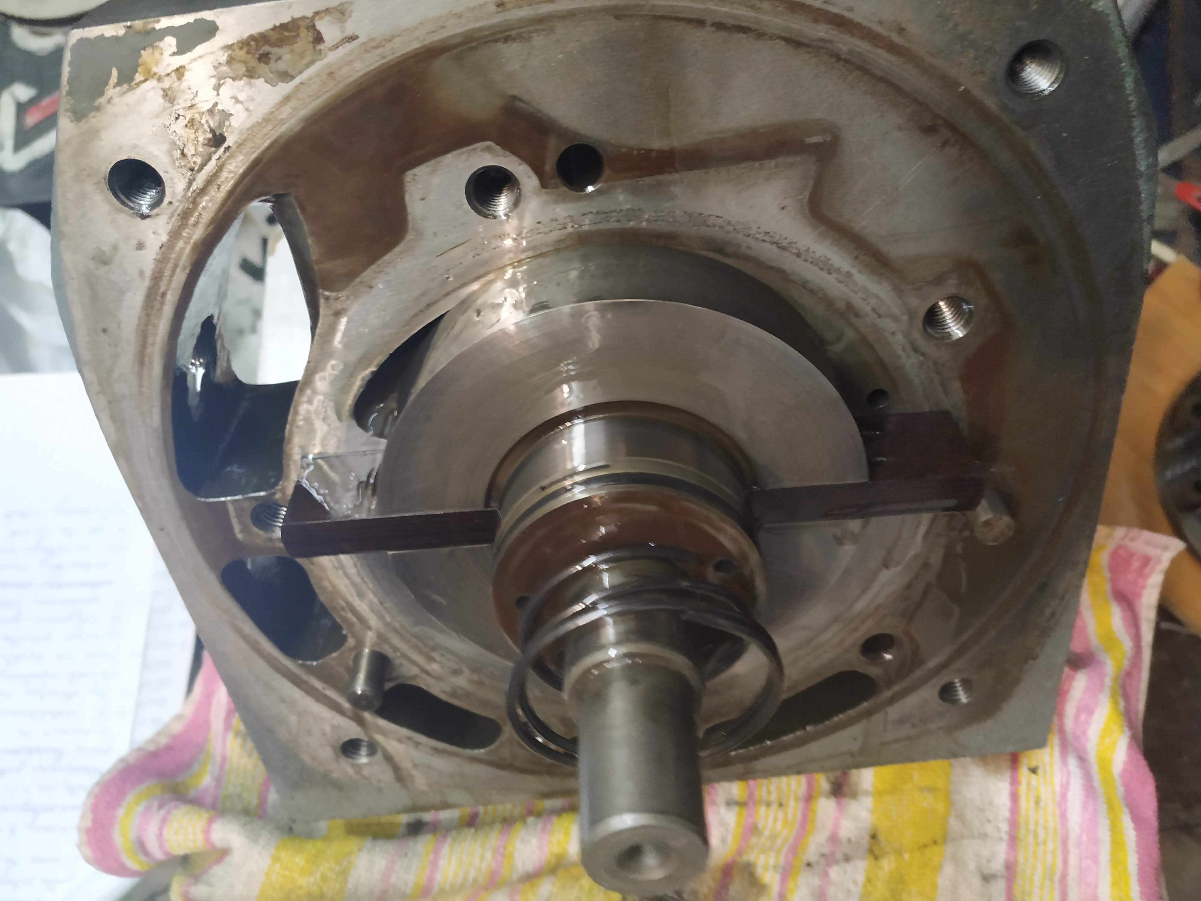

autor: Franz155
18 wrz 2019, 00:03
Odpowiedzi: 35
Odsłony: 11683
Daniu pisze: ↑
17 wrz 2019, 22:06
Kolego to wgłębienie przy zaworach zostaw, bo mądra głowa nad tym myślała. Łopatki wsadziłeś dobrą strona? Cylinder składałeś na kołki ustalające czy na oko?
Cylinder na kołki- ten mniejszy(dwa w korpusie i dwa w pokrywie cylindra), drugi nie ma kołków? teoretycznie jest miejsce ale z jednej strony 9mm z drugiej niecałe 8mm?,
natomiast co do łopatek to złożyłem tak jak było, ale nie jestem pewien czy ktoś kto rozbierał ją poprzednio zrobił to poprawnie... i tak samo nie jestem pewien czy łopatki 1 i 2 stopnia powinny być tak samo ustawione ? czy może przekręcone o 180* ? bo jest taka możliwość montażu
Łopatki były tak zamontowane z jednej strony rowki, z drugiej płasko:
druga strona w tej samej pozycji

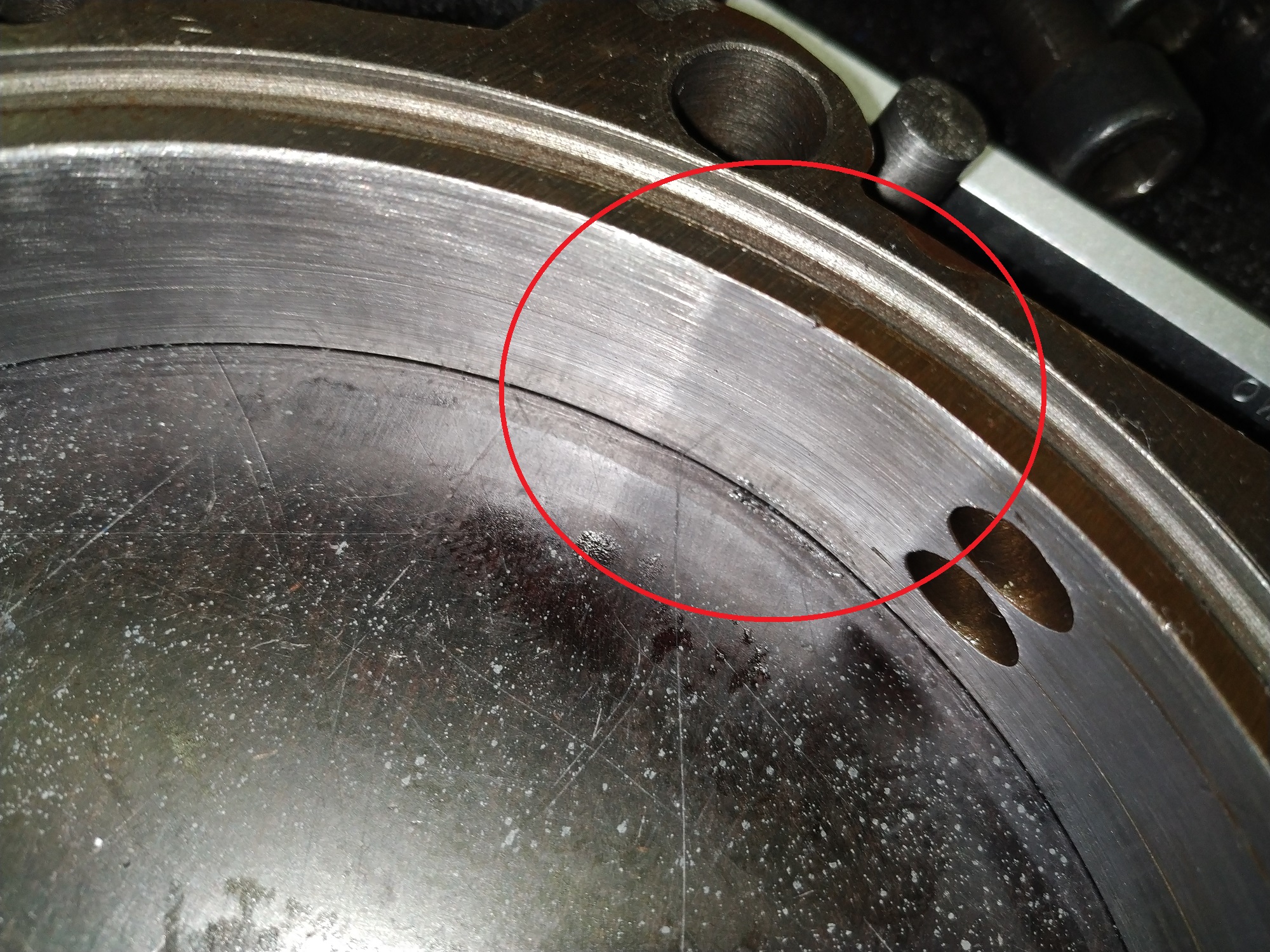

autor: Franz155
17 wrz 2019, 20:49
Odpowiedzi: 35
Odsłony: 11683
ale toczyłeś całość na gładko czy nie miałeś aż takich rys ? jeśli wgłębienie ma zostać to jak poradzić sobie z rysami ?
W sumie, można przetoczyć delikatnie w koło a wgłębienia nie ruszać? to chyba najlepsza opcja, bo nawet jak zdejmiemy 0,5 mm po całości to łopatki się na sprężynach dopasują raczej ?

17 wrz 2019, 20:35
Odpowiedzi: 35
Odsłony: 11683
Hej,
Niestety musiałem ponownie rozebrać pompę, osiągana próżnia jest niewspółmierna do oczekiwań... lewo 1hPa a potrzebuję minimum 10-2
obstawiam rysy na bębnach, na fotkach tak to wygląda - zaznaczyłem miejsca gdzie jest delikatne wgłębienie
Uszykowane aby zawieźć do toczenia, ale zastanawia mnie czy te wgłębienia są wytarte przez łopatki czy są celowe ?
Toczyłeś całość na równo ?

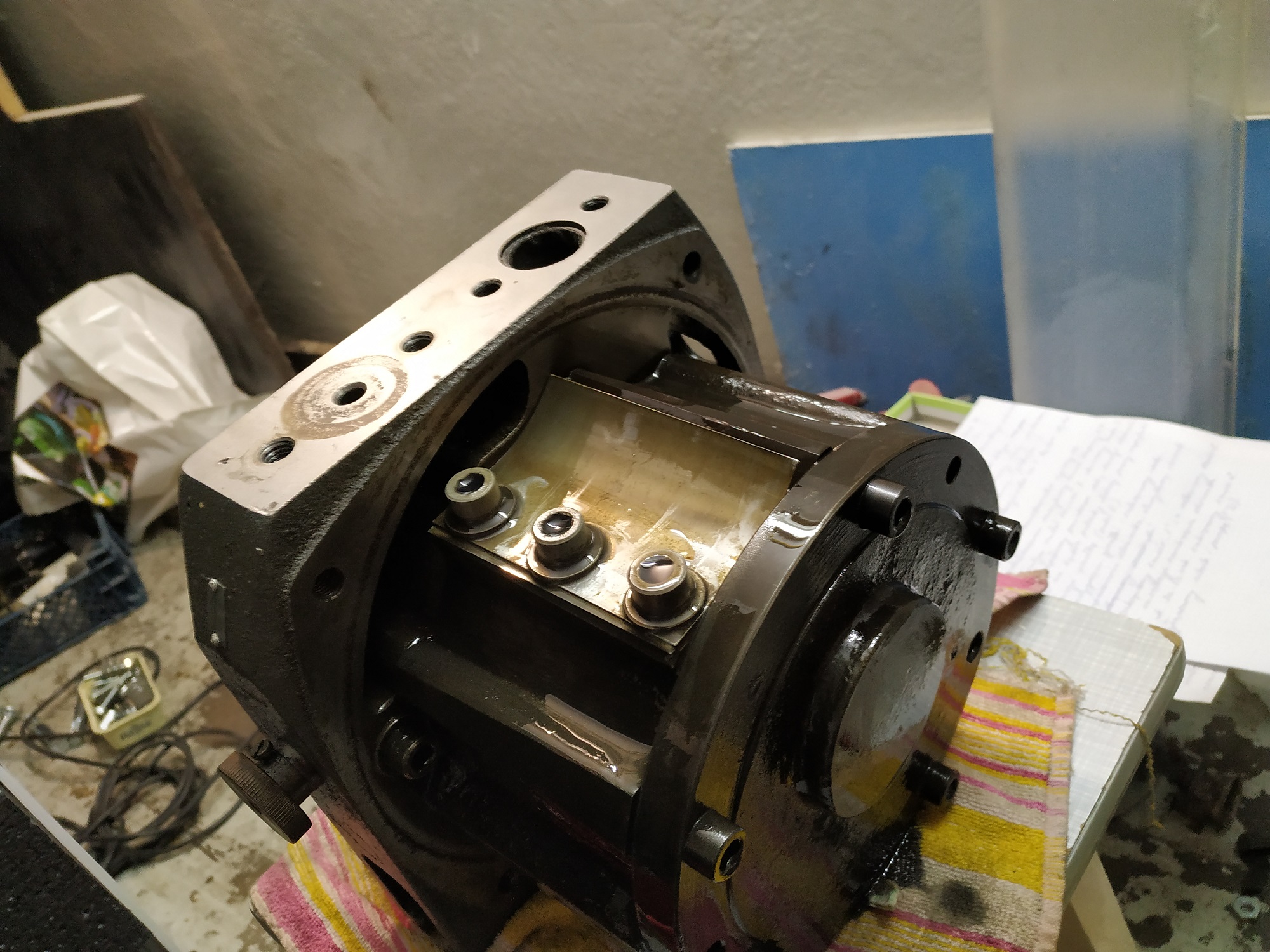

autor: Franz155
12 wrz 2019, 16:04
Odpowiedzi: 35
Odsłony: 11683
Pompa już poskładana, wszystkie uszczelki nowe + nowy olej - konstrukcja mojej BL30 trochę się różni, dwa zestawy łopatek itd..u Ciebie był ten zaworek "grzybkowy" a u mnie płytkowe, ale udało się dostać nowe więc poszło bez problemów, oczka olejowe tez wymieniłem na nowe.
Jedyne czego się obawiam, było trochę rys wzdłużnych na tych korpusach(tulejach) gdzie przylegają łopatki, u ciebie też są widoczne na pierwszym filmiku przy demontażu, przy montażu widzę że już jest lustro czyli pewnie delikatnie przetoczyłeś całość, ja nie miałem takiej możliwości więc delikatnie ręcznie przeszlifowałem drobnym papierkiem, ale kilka głębszych rys zostało - mam nadzieję że nie wpłynie to negatywnie na wydajność lub osiąganą próżnię.
Teraz jeszcze tylko poszukuję głowicy do próżniomierza PWN100 lub jakiegoś całego zestawu próżniomierz + głowice niskiej i wysokiej próżni i całość wyląduje w komplecie z pompą dyfuzyjną w napylarce próżniowej

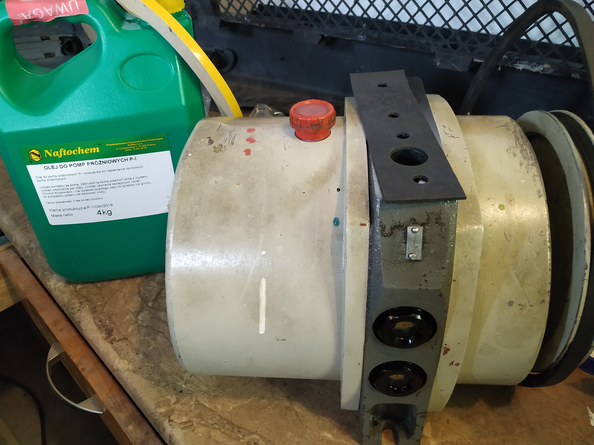

05 wrz 2019, 23:03
Odpowiedzi: 35
Odsłony: 11683
Posiadam pompę BL30 z silnikiem na pasku i tak się zastanawiam.. zwana jest dwustopniową, ale jak się ten drugi stopień załącza? Czy to jakoś automatycznie się dzieje ? nowsze pompki do klimy itd mają zazwyczaj przełącznik
Wycieka też gdzieś delikatnie olej, wygląda jakby z pod tego oczka (kontrola poziomu oleju) pewnie jest tam jakiś oring ale trzeba całą rozebrać żeby się tam dostać ? pompa ma już swoje lata więc rozglądam się za zestawem naprawczym bo wiem że występowały ale we wszystkich sklepach online jest brak w magazynie... może ktoś coś doradzi ?
