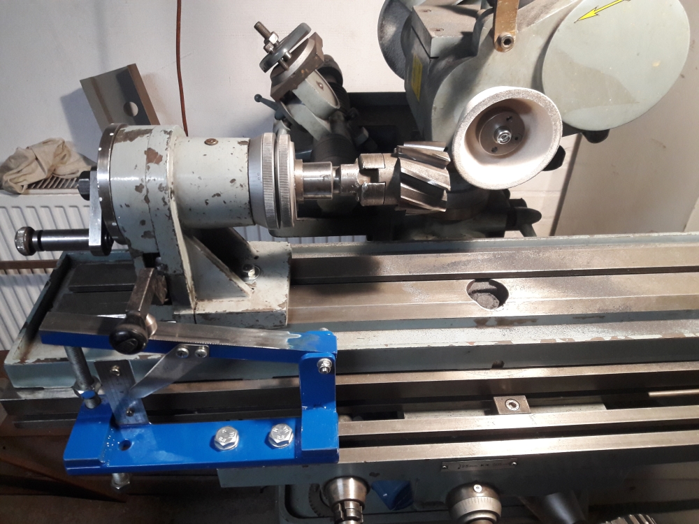

Re: Frezy spiralne - ostrzenie - problem z krawędzią tnącą
Fabryczna podpórka, ta skośna, też ma podziałkę kątową, niestety nie znalazłem jeszcze nigdzie tego przyrządu.
A zakładając ściernicę tak jak piszesz to będzie ostrzyła wychodząć (kierunek obrotów) i myślę że może wykruszać freza. Maszynka ma co prawda założony włącznik ze zmianą obrotów ale gwint trzymający ściernice jest prawy (na tej ściernicy z tyłu jest lewy) i załączając lewe obroty potrafią się luzować nakrętki trzymające ściernice.... bardzo niepożądany i niefajny efekt.

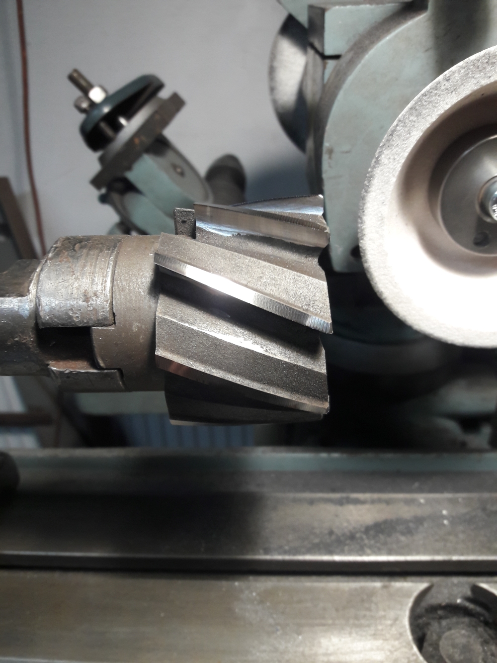

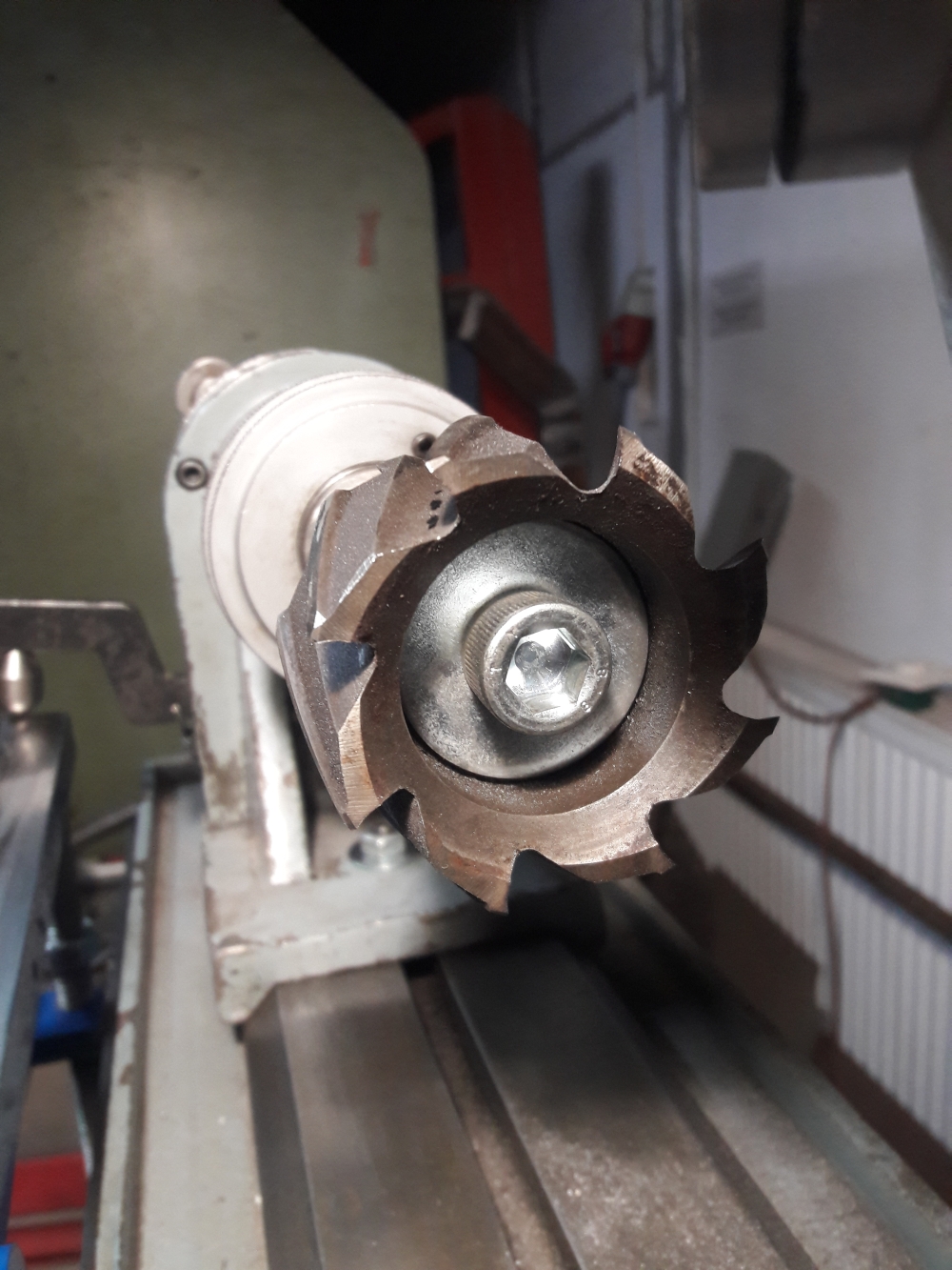

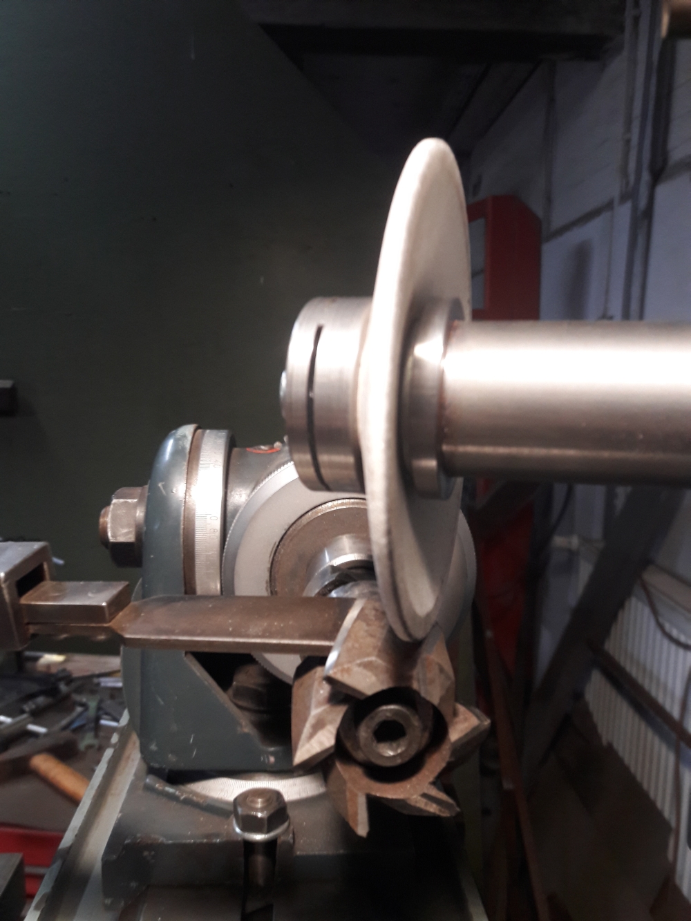

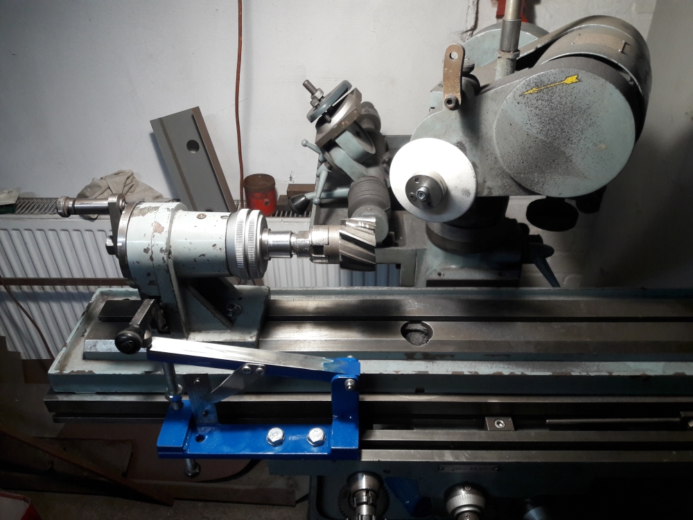

Roman - konstruktywna krytyka = dobre rady
. Tak uczyniłem jak napisałeś. Są efekty tych zabiegów. I przeprofilowanie ściernicy i zwiększenie kąta i głębokości.
Są też obserwacje i wnioski, podpacie freza na jednym końcu płaskowniczka, czyli zastosowanie jednego pazura nie jest dobre ponieważ nie da się prawidłowo wprowadzić freza na ściernicę ani wyprowadzić na końcu a szczególnie jak jedno ostrze jest krótsze z powodu wpustu ustalającego na trzpieniu, powinny być co najmniej 3 punty zaczepiania i prowadzenia freza. Raczej mało wykonalne.
Zmieniłem sobie frez na większy, żeby było łatwiej się uczyć i żeby nie wadzić ściernicą o oprawkę (musze ją zeszlifować do tych mniejszych frezów).
Wcieło mi zdjęcie z kątem ustawienia ściernicy względem freza.....
Przemyślenia z podparciem skłoniły mnie do wyjęcia przyrządu do ostrzenia po spirali i próbie ustawienia na nim freza. Ten przyrząd jest inaczej zbudowany niż poprzedni uchwyt obrotowy i ma oś obrotu odsuniętą bardziej od wrzeciona co powoduje konieczność zupełnie innego ustawienia kąta ściernicy i freza względem ściernicy ponieważ głębiej w stronę ściernicy już nie wjadę stołem, dojechałem nim na maxa. Ale od czego są chęci i próby. Nie było łatwo ani szybko ale udało się to opanować.... ciekawe czy uda się z mniejszym frezem....
Założyłem ściernice garnkową i przeostrzyłem krawędź przyłożenia, choć jeszcze ze 2 albo 2 razy powinienem ja przejechać bo ktoś kiedyś tego freza ostrzył i zrobił to krzywo.

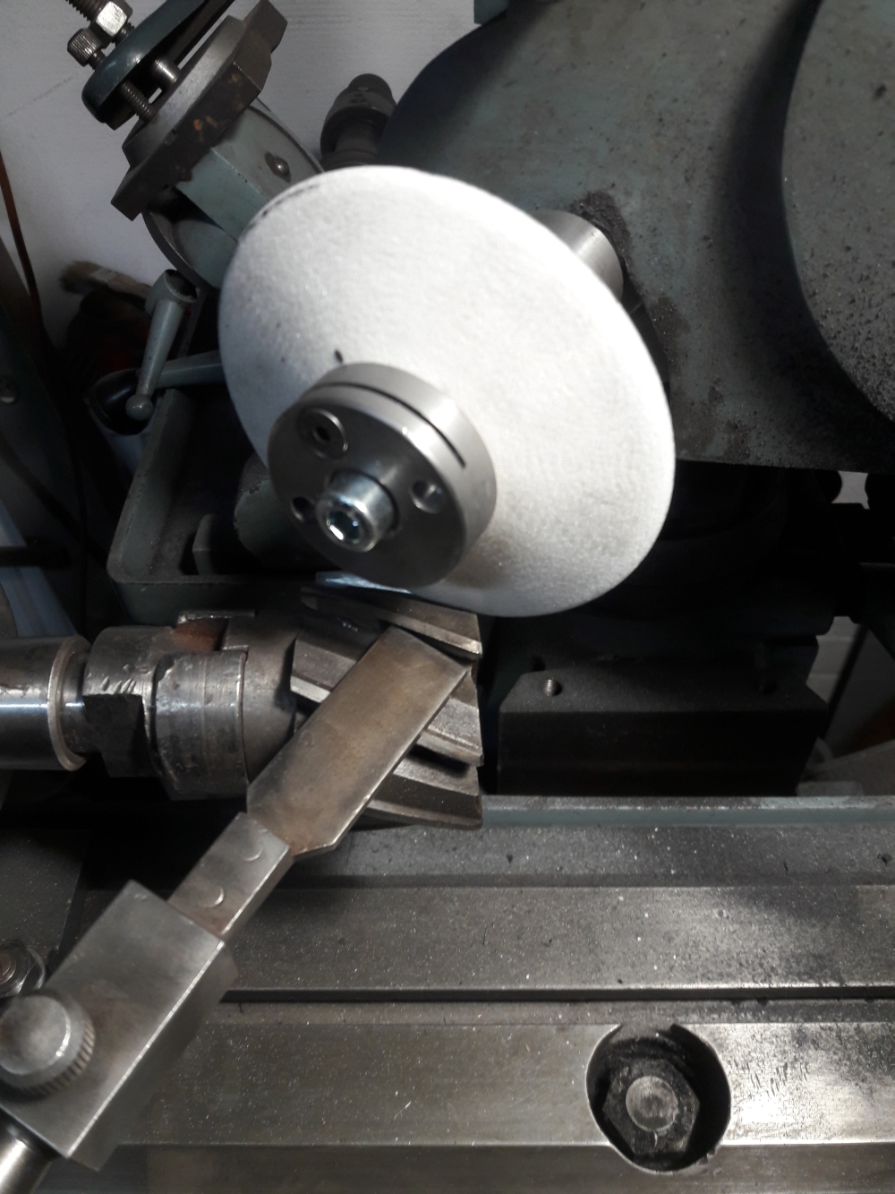

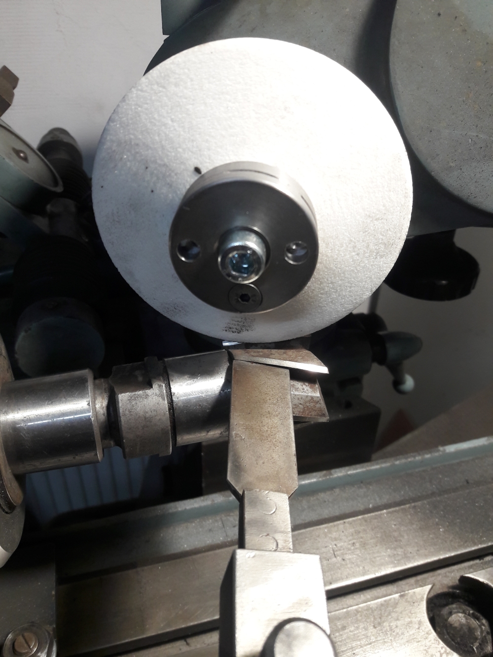

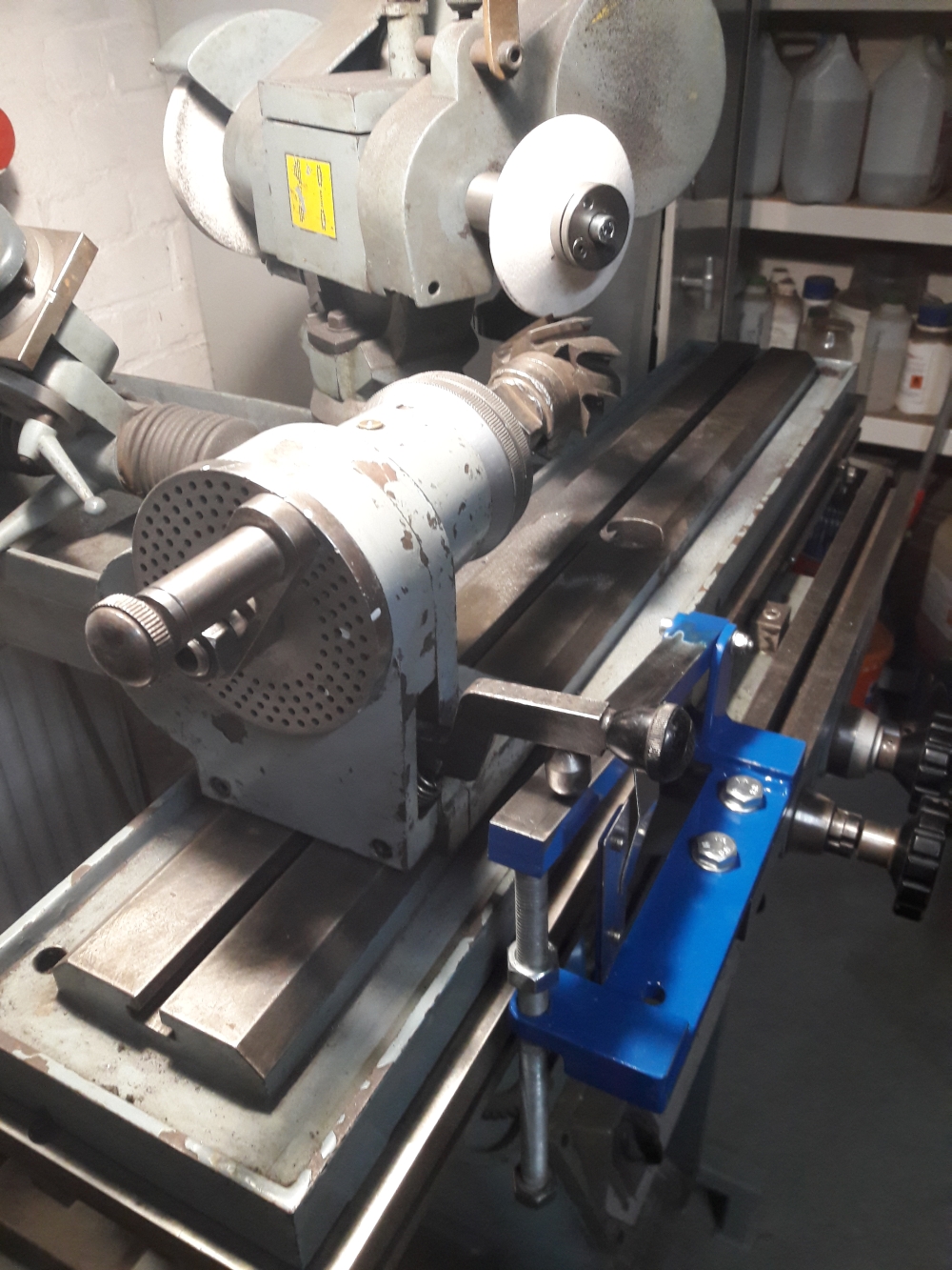

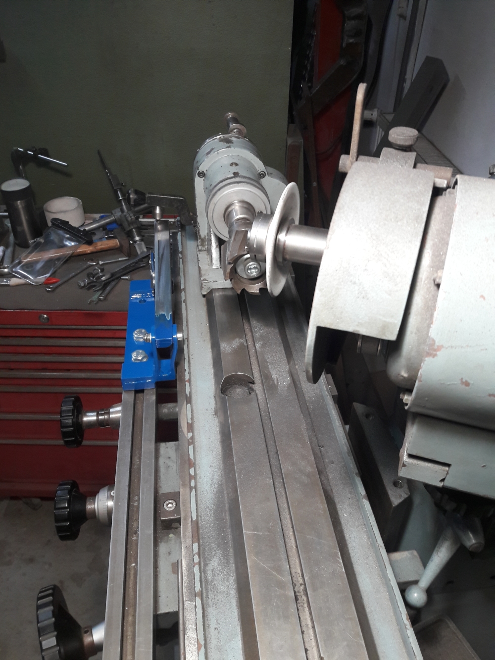

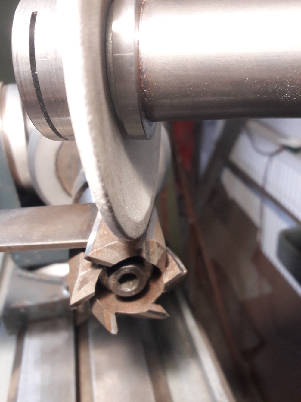

Impuls3, ten płaskownik dotyka freza tylko jednym wierzchołkiem, choć kąt jest niewielki w stosunku do freza, widać to jak powiększy się zdjęcie. Wyprofilowanie ściernicy pojąłem, będę walczył dalej.
Steryd , pazura nie dam rady ustawić na przeciwny ząb, nie pozwala ani budowa samego pazura ani budowa szlifierki. Pazyra też nie da sie przerobić bo musiałbym go zniszczyć a szkoda bo ma bardzo fajne, fabryczne, sposoby regulacji.
Roman, na pierwszej fotce widać po powiększeniu że tylko przednia część ściernicy dotyka i szlifuje frez, z tyłu nie dotyka, choć jak już napisałem wcześniej różnica w ustawieniu jest 1 stopień ale takie podstawy to wiem.
Pozaty jak jużpisałem, uczę się dopiero tej trudnej sztuki. Dziękuję Wam za konstruktywną krytykę, zastosuję się do porad i pokaże wyniki. Zacznę od profilowania ściernicy.
Obiecane zdjęcia. Tylko nie piszcie że ten płaskownik tępi krawędź bo tak nie jest, frez się po nim przesuwa poniżej krawędzi skrawającej.

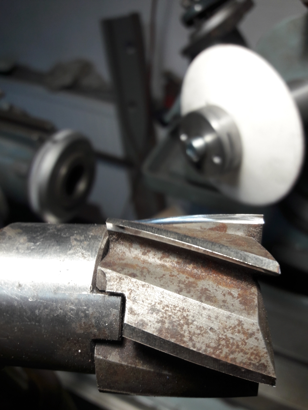

No właśnie nie chcę zrezygnować z ostrzenia pod zębem bo np freza zgrubnego nie naostrzysz na krawędzi przyłożenia. A mam kilka zgrubnych i bardzo lubię ich używać, a niestety już sa tępe. Skoro mam maszynkę to dlaczego nie robić tego samemu. Cieńszy trzpień tudzież o innej budowie da się wykonać. Ale nadal nie mogę rozpracować problemu na który natrafiłem czyli dlaczego przy takim ostrzeniu krawędź nie jest ostra jak brzytwa tak jak ma to miejsce przy ostrzeniu czoła freza i krawędzi przyłożenia. Może ktoś coś podpowie.... to że nie umiem to wiem
, ale włąśnie chcę się nauczyć, a że zniszcze kilka starych frezów to też to przewiduję bo przecież "jak nie zepsujesz to się nie nauczysz".
Może faktycznie ściernica nie taka, może inaczej trzeba to ustawiać. Proszę kolegów którzy mają doświadczenie w sotrzeniu żeby coś podpowiedzieli.
Będę dziś na warsztacie to cykne kilka zdjeć jak ustawiam ściernicę.

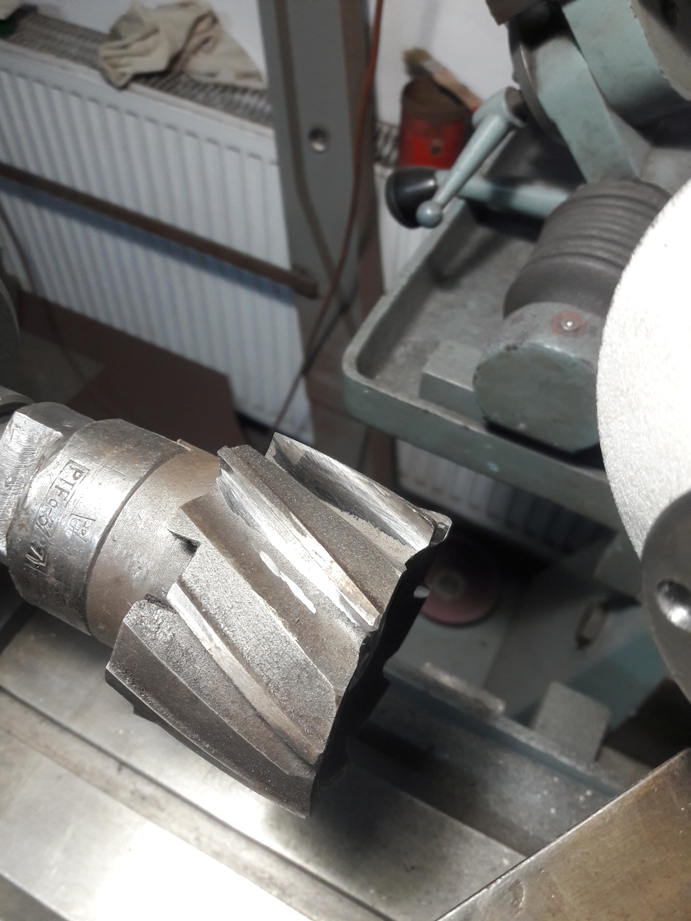

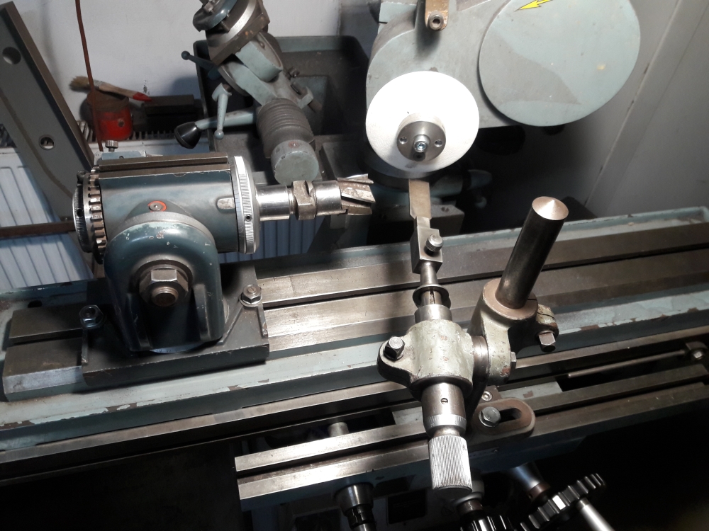

Tak wygląda że tylko krawędź ścinam ale nie pozwala mi głębiej wjechać uchwyt freza, widać na zdjęciu że rowek jest głębiej niż oprawka.

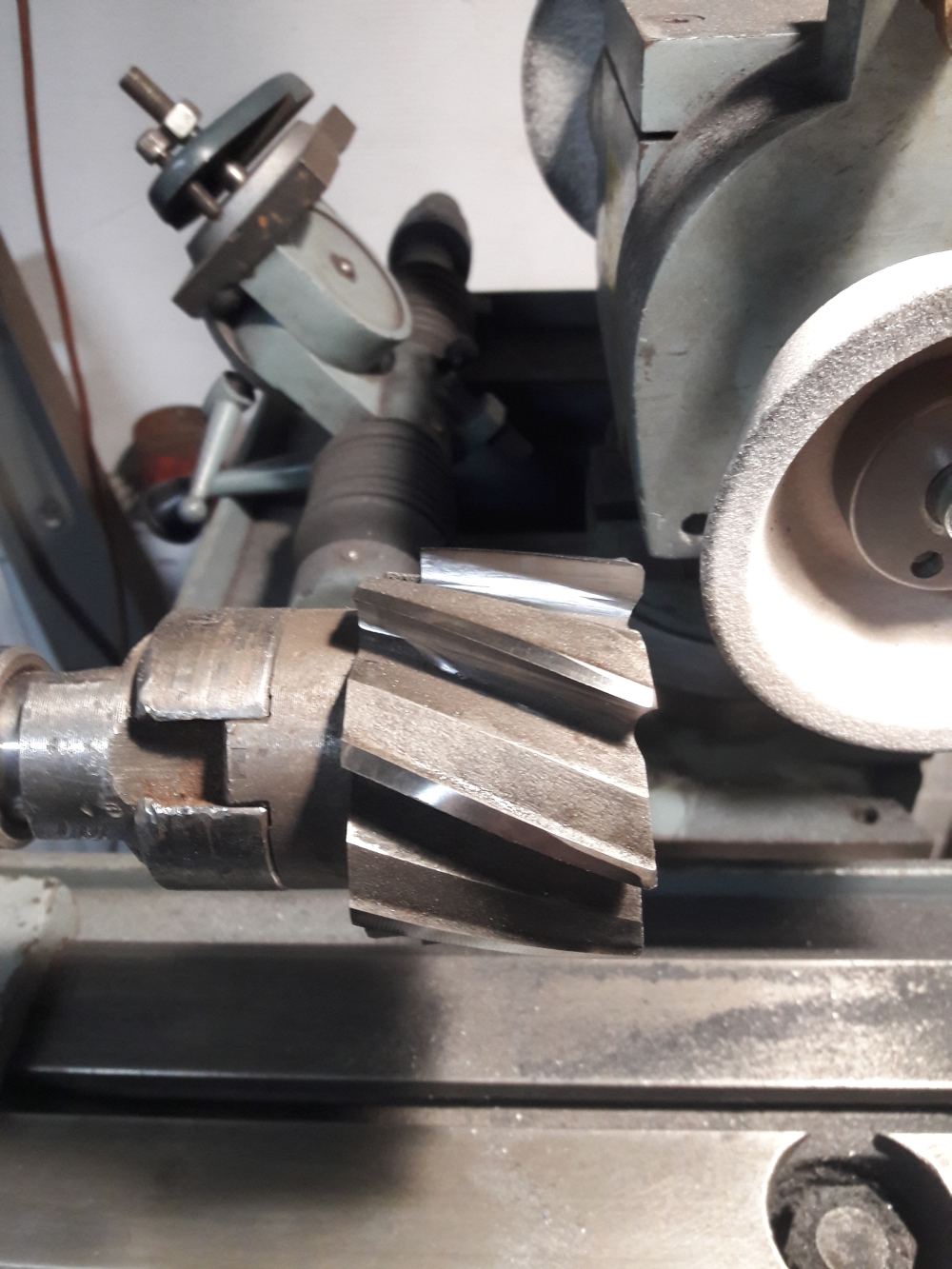

Kilka wyjaśnień do tego co koledzy napisali. Kąt lini śrubowej jest 20 stopni, sciernice ustawiam na 21 stopni, tak aby nie tykała freza "wychodząc". Na foto słabo widać ale kąt natarcia zachowałem oryginalny jak był w tym frezie, dodatni.
Jak ściernicą doniczkową naostrzyć krawędź natarcia? Próbowałem to ustawić ale nijak mi to nie wychodziło.
No więc zacząłem się uczyć ostrzyć frezy na własne potrzeby. Krawędzie skrawające boczne, czołowe, skośne itp .. wychodzą fajnie i prawidłowo, ostre na żyletkę, trzeba uważać na palce żeby się nie pociąć. A przy ostrzeniu po spirali od wewnątrz krawędź jest tępa.... można po niej jeździć paluchami i nic, nawet przy mocnym naciskaniu. Przy ostrzeniu od czoła czy od boku tego problemu nie ma.
Na foto widać jak pięknie się błyszczy krawędź freza. Może ktoś podpowie co robię nie tak? Wiem że są tu spece którzy potrafią ostrzyć.
Nawet przy próbie ostrzenia tarczą diamentową wychodzi taka krawędź.
Nie komentujcie zardzewiałości tego freza
, to jakiś staroć wyjęty z czeluści niebytu, służący jako obiekt doświadczeń szlifierskich.
