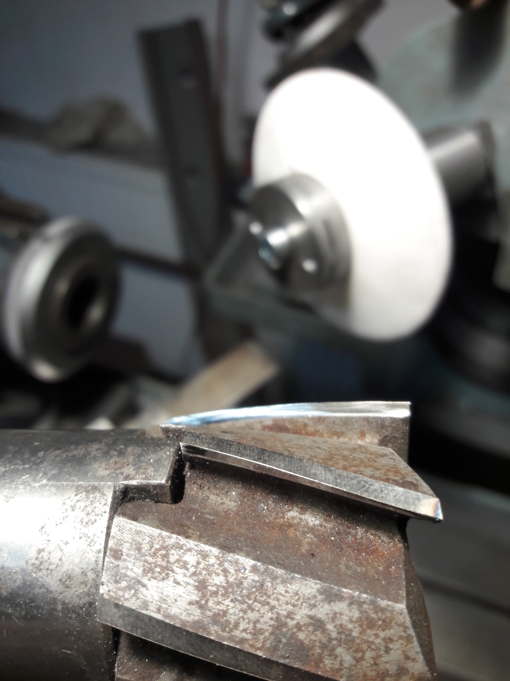

No więc zacząłem się uczyć ostrzyć frezy na własne potrzeby. Krawędzie skrawające boczne, czołowe, skośne itp .. wychodzą fajnie i prawidłowo, ostre na żyletkę, trzeba uważać na palce żeby się nie pociąć. A przy ostrzeniu po spirali od wewnątrz krawędź jest tępa.... można po niej jeździć paluchami i nic, nawet przy mocnym naciskaniu. Przy ostrzeniu od czoła czy od boku tego problemu nie ma.
Na foto widać jak pięknie się błyszczy krawędź freza. Może ktoś podpowie co robię nie tak? Wiem że są tu spece którzy potrafią ostrzyć.
Nawet przy próbie ostrzenia tarczą diamentową wychodzi taka krawędź.
Nie komentujcie zardzewiałości tego freza :) , to jakiś staroć wyjęty z czeluści niebytu, służący jako obiekt doświadczeń szlifierskich.
Obrazek Obrazek Obrazek

Masz za mały kąt natarcia. Poza tym ostrzy się całą powierzchnię natarcia, a nie samą krawędź.
Wygląda na to, że kat natarcia wychodzi Ci ujemny.

Masz zła sciernice.
Jakbyś używał doniczkowej, to byś widział co robisz.

To nie od ściernicy, tylko od ustawienia zależy. Kat skręcenia ściernicy musi być nieco większy od kąta pochylenia lini śrubowej ostrzy freza
.Po wtóre, po co ostrzyć pod zębem, skoro tam się zbytnio nie tępi.Ostrzy się najczęściej powierzchnię przyłożenia, a nie natacia, bo tam zużycie największe.

Ja to wiem, ale jak się próbuje ustawić sciernice do kół zębatych pod ząb, frezu, to nie ulatwia, pewnie zresztą po pierwszym ostrzu jest wytarta I bierze tyłem stąd wychidzi ujemny kąt natarcia.

Kilka wyjaśnień do tego co koledzy napisali. Kąt lini śrubowej jest 20 stopni, sciernice ustawiam na 21 stopni, tak aby nie tykała freza "wychodząc". Na foto słabo widać ale kąt natarcia zachowałem oryginalny jak był w tym frezie, dodatni.
Jak ściernicą doniczkową naostrzyć krawędź natarcia? Próbowałem to ustawić ale nijak mi to nie wychodziło.

A właśnie garnkowa do tego służy. Czołem sciernicy musisz dojechać do płaszczyzny natarcia, dlatego ściernice doniczkowe są wystające do zewnątrz.

Jak zachowałeś oryginalny kąt natarcia, jak widać, że tylko krawędź ścinasz.
Zrób zdjęcie ze ściernicą w rowku wiórowym, bo mam podejrzenie, że masz źle ustawioną podtrzymkę i szlifujesz obwodem ściernicy zamiast czołem.

Tak wygląda że tylko krawędź ścinam ale nie pozwala mi głębiej wjechać uchwyt freza, widać na zdjęciu że rowek jest głębiej niż oprawka.

Albo musisz sobie załatwić cieńszty trzpień, albo zrezygnować z ostrzenia pod zębem, i ostrzyć powierzchnię przyłożenia.
