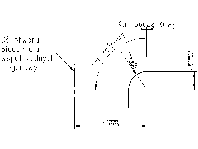

Z tego co zrozumiałem, to chcesz frezować raz współbieżne, a raz przeciwbieżnie... w takim wypadku:
R31=R21+R24
ponadto zmieniłbym, lub dopisał warunek:
IF R31 <= R28 GOTOB LBL1
gdyż to R31 pierwsze spełni założenia pętli.
W obecnej sytuacji wraca Ci po poprzednim torze... przynajmniej tak wywnioskowałem na podstawie mojej zardzewiałej wiedzy o Sinumeriku.

Re: Wierszowanie promienia w otworze
Powinno być:
UNTIL R21 < 90
Poza tym używasz korekcji G40, a więc do środka freza (lub brak korekcji)... można tak też zrobić, ale "promień wodzący" trzeba skorygować (na minus) o promień narzędzia.
Fakt, że promień wyszedł wklęsły, a nie wypukły wynika ze źle zdefiniowanej pętli, ponieważ nie wychodzisz z niej po 90 stopniach, przechodzisz do następnych ćwiartek układy współrzędnych, a tam funkcje sin i cos, nie dość że przyjmują ujemne wartości, to jeszcze zmienia się kierunek funkcji... generalnie w III ćwiartce wierszujesz wklęsły promień.
W sumie nie jest tak źle
UNTIL R21 < 90
Najprościej jest to połowa średnicy otworu (promień otworu) plus promień zaokrąglenia... ale nie zawsze. Dokładniej jest to odległość pomiędzy osią/biegunem, a punktem zaczepienia wykonywanego promienia (jego punktem środkowym).
Dla przykładu dla otworu ⌀ 20 i zaokrąglenia R 2 przechodzącego stycznie pomiędzy płaską nienachyloną powierzchnią, a prostopadłym do niej otworem, promień ten wynosić będzie 12.
Może to pomoże:
Trochę musiałem odświerzyć moją znajomość Sinumerika i... wyszło mi coś takiego:
Oczywiście numery R-parametrów trzeba odpowiednio dobrać, żeby nie korzystać z predefiniowanych i zarezerwowanych.
Kod: Zaznacz cały
G111 Xnn Ynn -definicja bieguna
G0 RP=0 AP=0 -dojazd do środka bieguna
G0 Znn -zjazd na wysokość bezpieczną/początkową
R1= nn - kąt początkowy
REPEAT
R1=R1+ nn -przyrost kąta
R2= PromieńWodzący -( PromieńZadany *SIN(R1))
R3= PołożenieZPromieniaWodzącego +( PromieńZadany *COS(R1))
G0 Z=R3
G1 G41 AP=0 RP=R2 Fnn
G3 RP=R2 AP=IC(361) Fnn
G1 G40 AP=0 RP=0
UNTIL R1 < nn ;gdzie nn jest wartością końcową kąta- 02 gru 2018, 23:47
